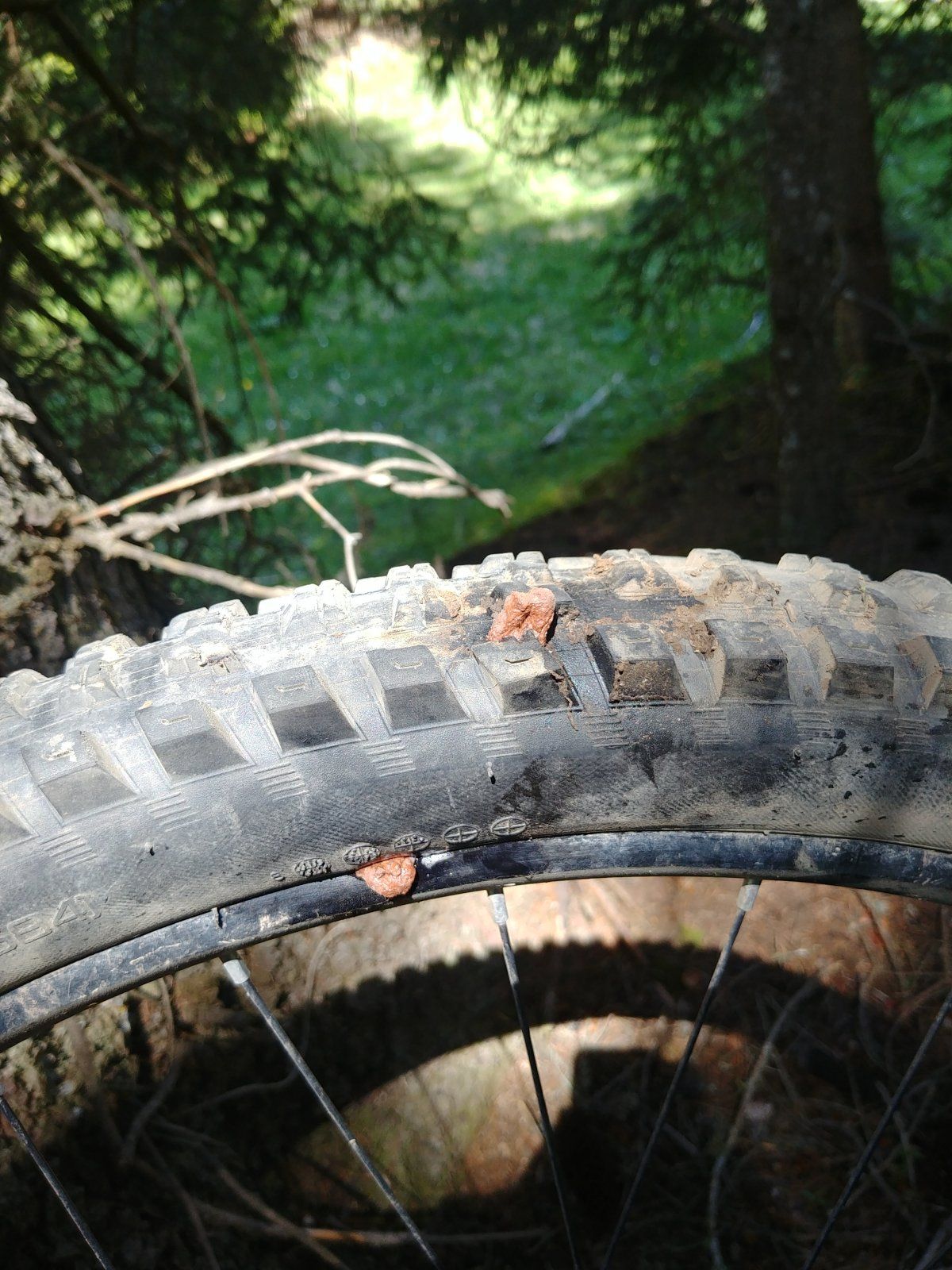

Hab mir in Paganella den Eliminator hinten genau am Übergang zur Felge perforiert, Milch hilft nicht und die Salami ist die Stelle doof.
Hatte das schon jemand? Eventuell Produktionsproblem?

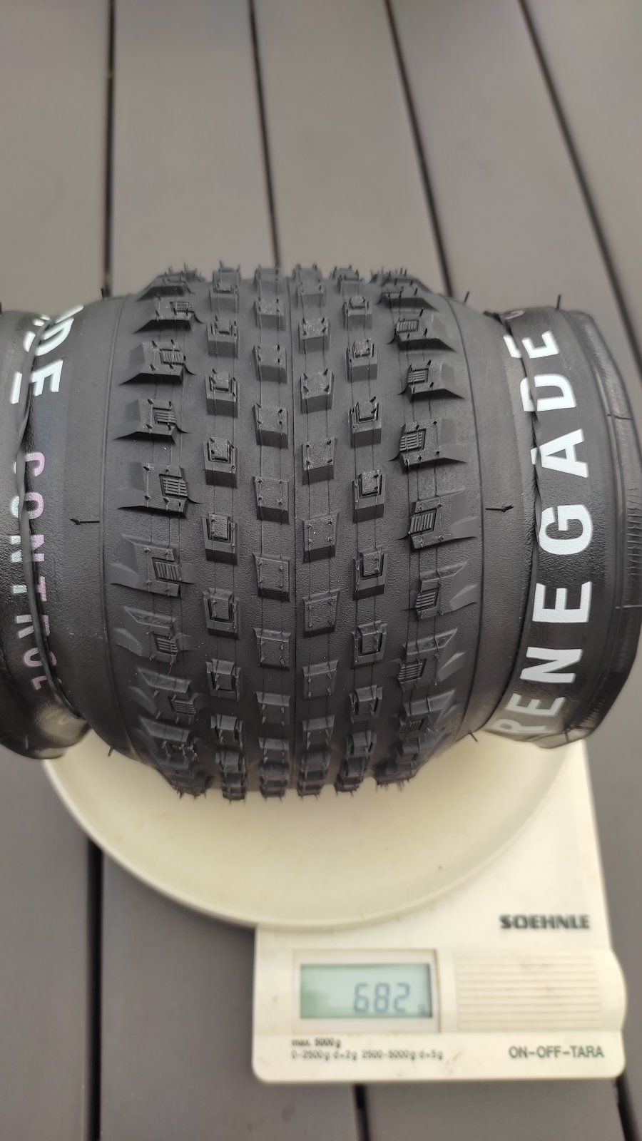

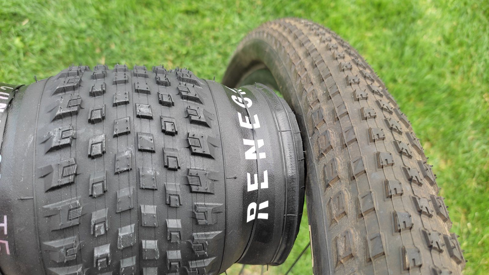

Jetzt noch der Renegade 29x2.35 mit 682Gramm und im Vergleich mit dem alten Profil.
Die neuen FT und GC in 2.35 sind bislang bei mir schlanker auf der Felge als die alten 2.3er🤔🧐, verkehrte Welt irgendwie. Selbst die Montage auf eine Felge IW 30 statt 25mm hat nicht sichtbare 1mm Breitenzuwachs gebracht. Auf 60mm Nennbreite ,wie auf den Reifen aufgedruckt, hat es noch keiner gebracht.
Jetzt müsste ich nur Mal zum Fahren kommen 😭, mein Ellenbogen und mein Orthopäde haben noch was dagegen 😡 und Ende nächster Woche soll es eigentlich in die 🏔️ gehen.

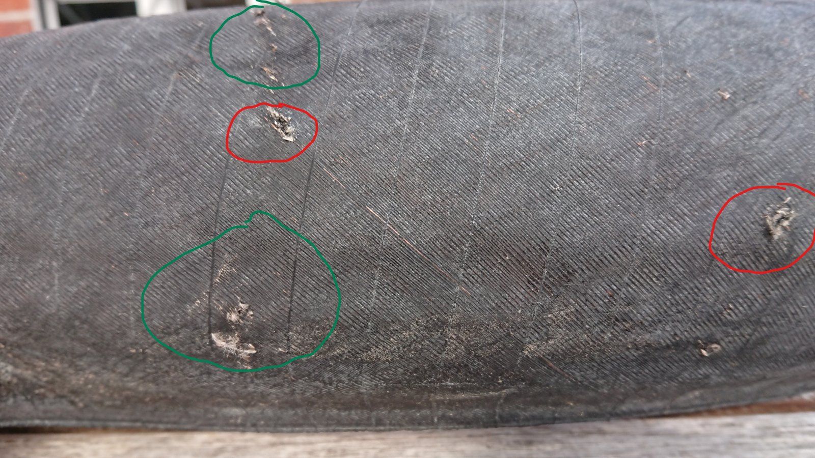

Ich muss noch mal nachfragen wegen meiner Panne im Purgatory...
Rot markiert sind die beiden Durchstiche von zwei unterschiedlichen Touren. Grün markiert sind Abnutzungserscheinungen, die ich mir noch nicht erklären kann, von außen nichts zu erkennen.
Hat da wer einen Erfahrungswert zu den grünen Markierungen oder einfach TipTop-Reifenflicken drauf und weiterfahren? Ich habe nur keine Lust, dass das zur Dauerbaustelle wird, weil das Material da "dünn" oder ähnliches ist.

oben ist es wegen der Unschärfe nicht gut zu erkennen, unten wird's wohl was ähnliches wie die rot umkreisten Stellen sein (und die Milch hat das verarztet).
Ist dort von außen was zu erkennen? Wenn du eh schon am Kleben bist: Flicken drüber und weiterfahren, liegt ja auch alles nah beieinander.

Fährst du mit Insert oder Schlauch? Anders kann ich mir das nicht erklären als dass da was von innen gerubbelt hat

Hier noch mal der obere Teil, war wirklich unscharf. Außen ist, außer bei den Durchstichen, gar nichts zu erkennen.
Weder noch, tubeless mit MaXalami Wurstwasser Hi-Fibre-Milch. Irritiert mich, deswegen frage ich nach, weil ich so lange tubeless noch nicht unterwegs bin.
Das ist mir am Reschenpass 3 mal passiert. Hab es dann trotzdem mit den salamis zugestopft und es hat gehalten, zumindest 1 Woche, dann hab ich den Reifen gewechselt weil es an einer Stelle ziemlich ungesund aussah.
