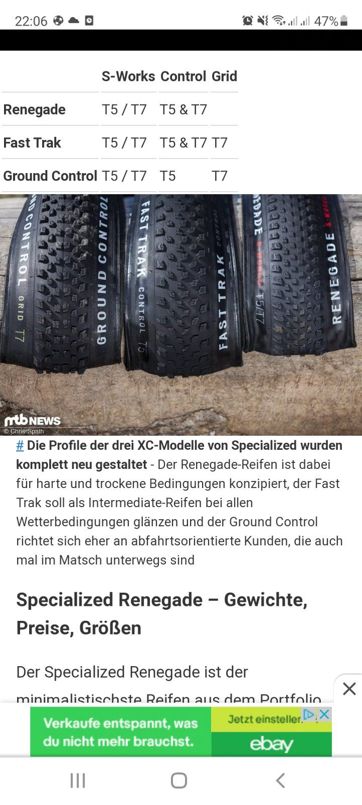

Welche genau?Hat mal jemand was gehört wann die renegade und fast trak control in t7 lieferbar sind?

Danke! Evtl. die Gewichtsdatenbank eintragen? Wenn du leichte Exemplare loswerden muss... hierNur so zur Info: Ich habe hier zwei neue Renegade Control T5 in 2,35" liegen, der eine wiegt 650gr, der andere 685gr. Dazu noch drei Fast Trak Control T5 in 2,35", die alle ziemlich genau um 700gr auf die Waage bringen.

Gute Frage. Aber warum nimmt man schnelle Reifen in zähen Mischungen. Da ist Gewicht doch nebensächlichHabe gerade Fast Trak Control T7 29x2.35 und Renegade Control T7 29x2.35 geliefert bekommen.
Fast Trak 719gr.
Renegade 726gr.
Wieso sind die T7 schwerer als T5?
Eigentlich soll doch nur die gummimischung anders sein macht das so viel aus?
Ja, da hast du recht. Es war aus Neugier da im WC auch t7 gefahren wird wollte ich selber mal testen. Allerdings ist ja immer die Frage ob im WC auch das gefahren wird was drauf steht.Gute Frage. Aber warum nimmt man schnelle Reifen in zähen Mischungen. Da ist Gewicht doch nebensächlich
Das sind dann bei dir t5/T7, oder? Dh Lauffläche härter?Ja, da hast du recht. Es war aus Neugier da im WC auch t7 gefahren wird wollte ich selber mal testen. Allerdings ist ja immer die Frage ob im WC auch das gefahren wird was drauf steht.
In Val di Sole waren einige Speci Fahrer am HR mit T5 unterwegs. Vorne war dann immer T5/T7 draufEs war aus Neugier da im WC auch t7 gefahren wird
