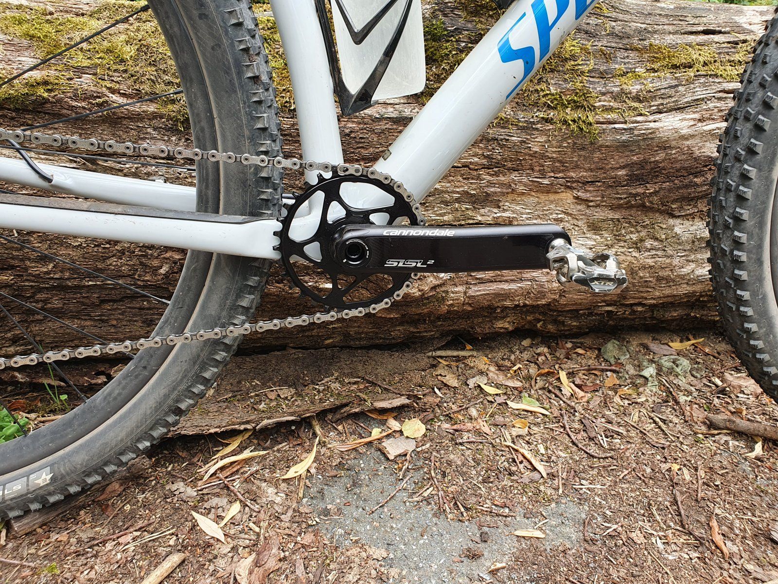

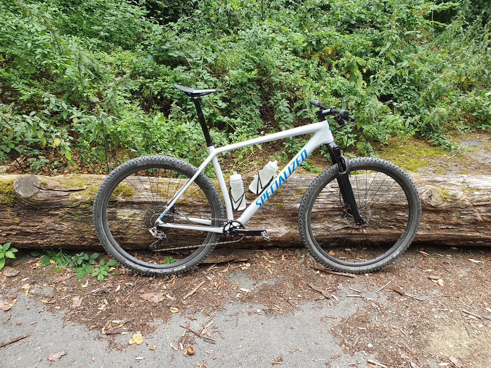

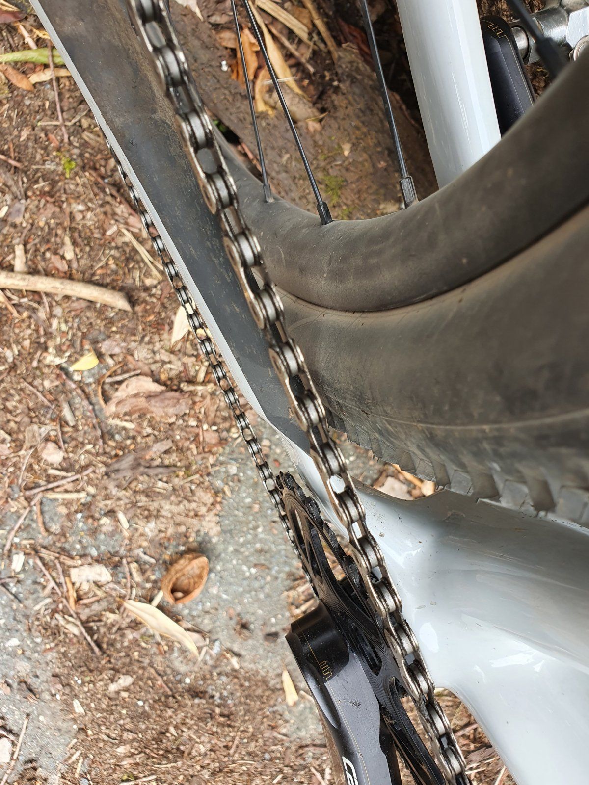

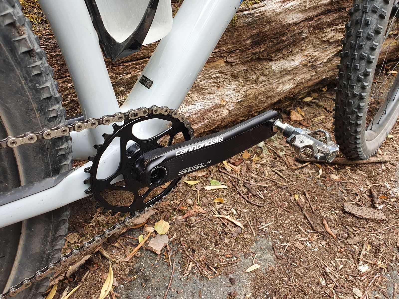

Und noch mal ein bisschen Cannondale hier im Speci Thread. :D Aber die Kurbel ist schon wieder draußen und steht zum Verkauf... Mein Rahmen hat nicht 73 mm Gehäusebreite sondern fast 75 mm und deshalb war die Kurbel nicht in der Mitte...
