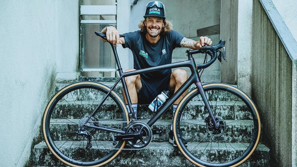

Darum gehts:
https://www.cyclingnews.com/news/new-specialized-bike-leaked-by-sagan-and-oss-at-the-tour-de-france/
Was ist da jetzt häßlich dran? Sieht halt aus wie ein sehr leichtes Rennrad. Da ist halt kein Spielraum für optischen Schnickschnack.

Ich habe doch gar nichts von häßlich gesagt!? Ich finds gar nicht schlecht. Geht halt in einigen Dingen nicht mit der Mode (z.B. interne Leitungen), aber man muss sich seinen Geschmack ja nicht immer und nur von der Mode diktieren lassen.

in dem zitat geht es rein um das bild.
die fragestellung bezieht sich auf die aussage eines anderen users.
