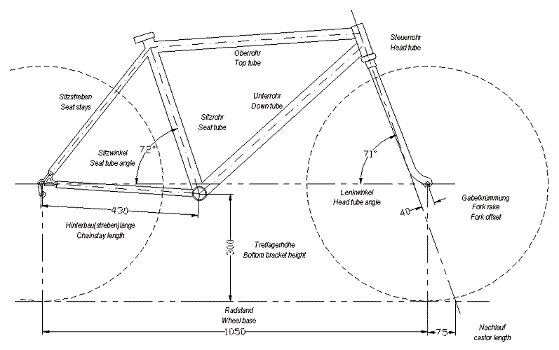

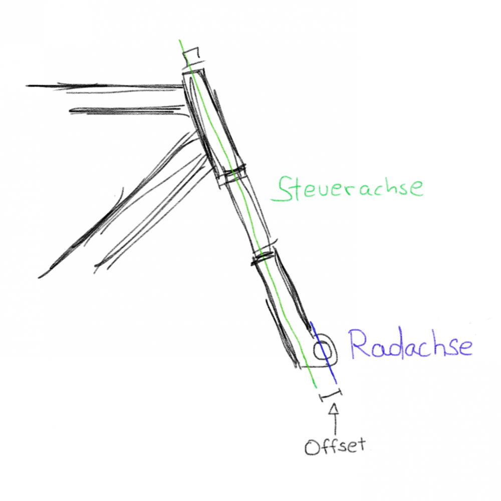

Und noch mal einfach erklärt:
Grosser Offset= längerer Radstand= Laufruhe
Kleiner Offset= kürzerer Radstand= Agiler
Also ich hab ne RS1 aus 2016 mit 46er-Offset, ich denke das ich da nicht Einzige bin, die 51mm-Offset kamen erst in diesem Modelljahr in Mode, auch bedingt durch das neue Epic HT.
großer offset= wendiger= nachlauf kleiner
kleiner offset= laufruhiger= großer nachlauf
so schauts aus!
Natürlich ändert sich der Radstand [edit oder vielmehr das Front Center], aber 6mm (51 vs 42mm) bei 1100+mm sind nicht nennenswert. Beim Nachlauf sind es aber 6mm bei 80 oder so (ich will gerade nicht nachrechnen), das ist schon ein nennenswerter Unterschied. Wie sehr das für den einzelnen merklich ist, steht auf einem anderen Blatt.
Natürlich ändert sich der Radstand, aber 6mm (51 vs 42mm) bei 1100+mm sind nicht nennenswert. Beim Nachlauf sind es aber 6mm bei 80 oder so (ich will gerade nicht nachrechnen), das ist schon ein nennenswerter Unterschied. Wie sehr das für den einzelnen merklich ist, steht auf einem anderen Blatt.
