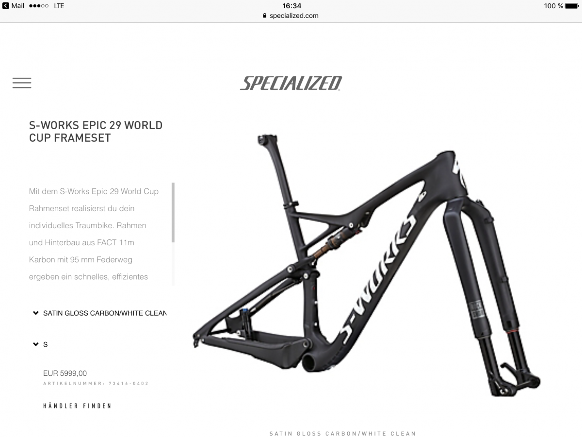

Also wenn ich auf der Speci-Seite im Bike-Archive schaue, dann finde ich folgendes:
Gefunden hier: https://www.specialized.com/de/de/sworks-epic-29-world-cup-frameset/106575
Und da steht nirgends was von den Laufrädern...
So hatte ich das auch in Erinnerung, es gab aber Händler die das genannte Set für 4000,- rausgehauen haben:)
