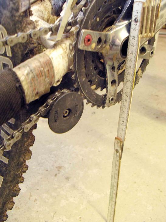

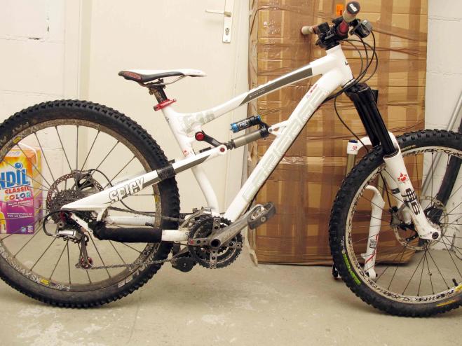

Hi,
ich hatte extra darauf geachtet, dass die Kettenführung nicht das Limit ist. Naja ich war dann aber doch noch mal verunsichert nach der Nachricht von „stylo77“. Also Abmarsch in den Keller und nochmal alles ab und siehe da! Es geht NICHT!

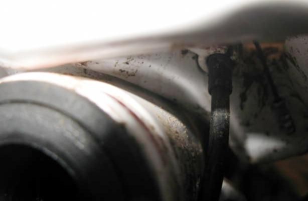

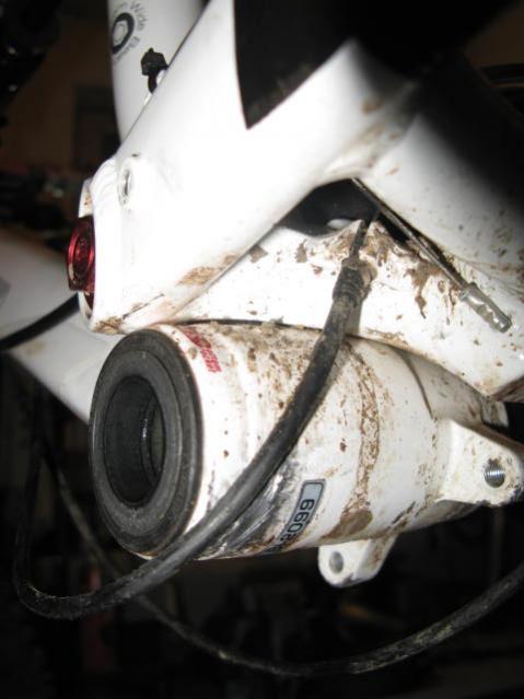

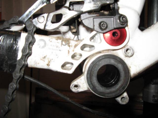

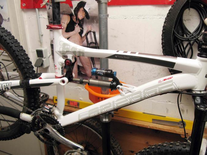

Zur besseren Beschreibung habe ich mal ein paar Bilder gemacht.
Bild 0 und Bild 1 zeigen den Rahmen von der rechte Seite an der normaler weise die Kettenblätter der Kurbel sind. Von dieser Seite her betrachtet sieht es so aus als könne man den Hinterbau noch weiter nach unten/hinten bewegen. Falsch gedacht :(
Bild 2 und 3 zeigen die linke Seite des Rahmens und man kann deutlich sehen, dass die Kettenstrebe auf dem Rahmen aufliegt. Dort müsste man wenn man es unbedingt will die Feile ansetzen.
ALSO bei meinem Rahmen (BJ 2009) geht es definitiv nicht einen 222mm Dämpfer einzubauen ohne ihn so zu sagen vorzukomprimieren. Was NULL Sinn machen würde!
Ich hoffe ich konnte ein paar andere Bewahren sich in Kosten zu stürzen für den Umbau! :daumen:
Gruß Oli

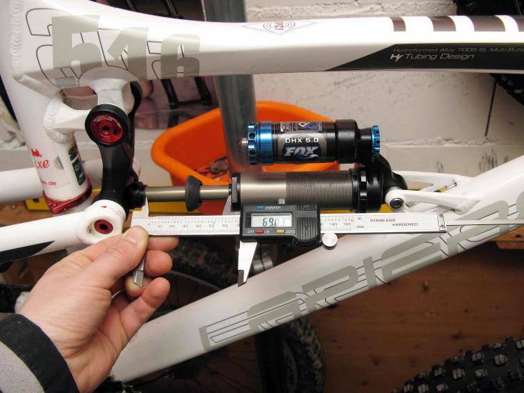

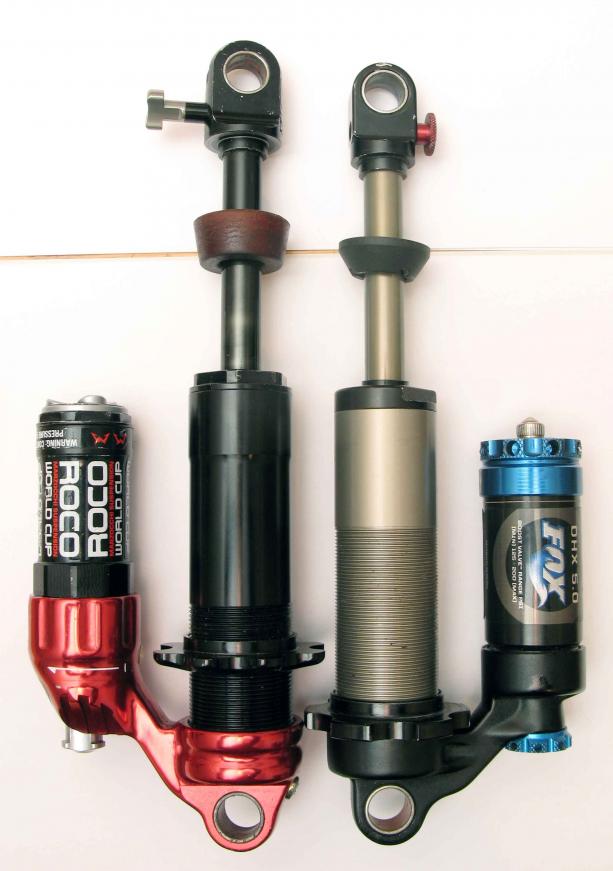

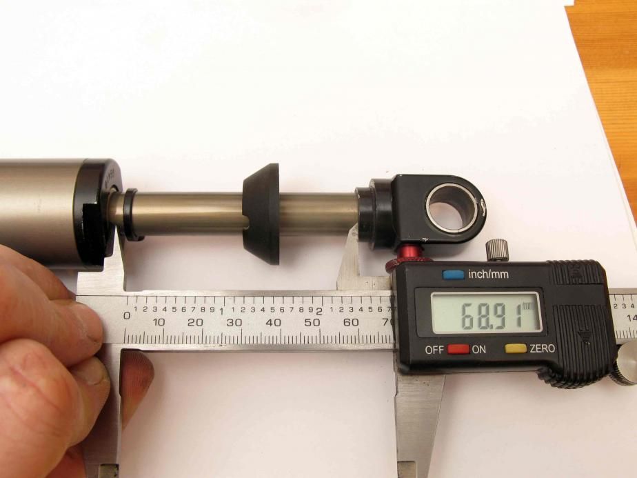

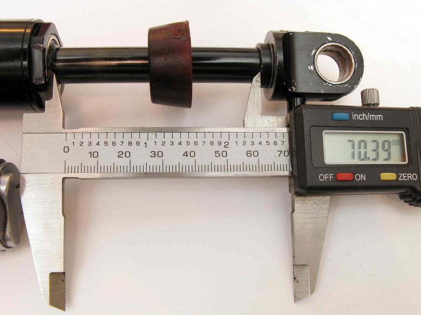

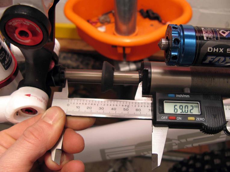

Ich habe meine zwei 222mm Dämpfer den Roco und den DHX verkauf und beim Einpacken ist mir aufgefallen, dass der DHX irgendwie kürzer aussieht wie der Roco. Also habe ich sie zusammen an einer Achse aufgehängt und siehe da der Roco ist deutlich länger so ca. 3 bis 4mm! Geschätzt.
Ich habe euch davon mal Bilder gemacht. Die Bilder sind natürlich nochmal durch die Optik und den Foto-Winkel beeinflusst. Besser ging es halt nicht.
Auf den Bildern auch nochmal der gemessene Hub der Dämpfer zu sehen.
DHX --> 68,91 mm
ROCO --> 70,39 mm
Also schon mal fast 1,5mm unterschied. Wobei das eigentlich überraschende ist, dass der Fox nicht ganz auf die 70mm kommt!

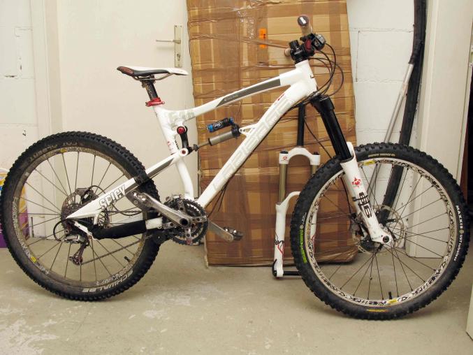

So also ab in den Keller und „her damit“! Ich mein natürlich „rein damit“! Jep es passt! Anbei die Bilder des eingebauten Dämpfers im normalen und im komprimierten Zustand.

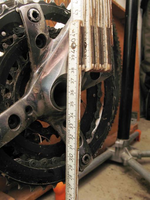

Ich habe natürlich auch gleich mal die Kurbelhöhen ausgemessen. Die Messungen der Höhe sind natürlich mehr als grobe Messungen zu sehen, da ich das Rad nicht immer exakt im gleichen Winkel gegen die Wand gelehnt habe. Aber sie geben einen Anhaltspunkt.
LP mit 180mm MZ 66 und 222mm Dämpfer --> Kurbelhöhe ca. 36,7cm
LP mit 180mm MZ 66 und 216mm Dämpfer --> Kurbelhöge ca. 36,5cm
Naja das gibt so ca. den erwarteten 1cm.
Da ich aktuell keinen 222mm Dämpfer mehr habe wünsche ich allen viel Spass beim Ausprobieren. Ich werde mir also in absehbarer Zeit auch wieder nen 222er Dämpfer zulegen. Vermutlich einen der neuen RS Luft Dämpfer, die soll es ja in 222mm geben. Hätte ich das gewusst hätte ich meinen DHX nie verkauft mist!!!
Gruß Oli

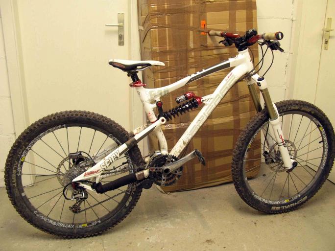

Hi Little Frog ist fertig !!! :love:

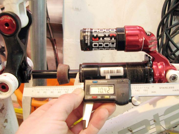

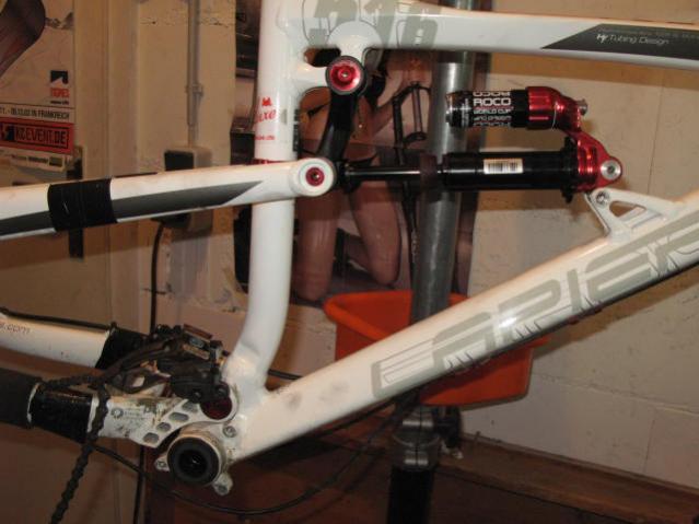

So nach den Dämpferwirrungen meinerseits habe ich mir von Bikebuddy "Quechua" einen 222er Roco TST besortg. Und siehe an!!! Es passt alles!
Anbei die Bilder die alles dokumentieren. Der Dämpfer passt exakt rein und auch voll komprimiert stößt nichts an. Auch wenn es auf dem einen Bild danach aussieh, die Querstrebe des Hinterbaus hält ca. 1cm Abstand vom Sitzrohr.
Die Kurbelhöhe steigt um ca. 5 bis 7 mm. (Kann man mit den alten Bildern ungefährt vergleichen). Die Geo-Veränderung sollte wenn nur wenig auffallen. Durch das mehr an SAG wird die Geo beim Fahren praktisch wieder hergestellt. Positiv daran ist wiederum, dass der Sitzwinkel steiler wird was das Hochfahren minimal erleichtern könnte. Der Lenkwinkel ist mit ner 170er Gable eh locker flach genug.
Wenn die Berechnung und Messungen von "Mr_Protektor" stimmen hat der Spicy Hinterbau eine Übersetzung von: 2,38 und mit einem Roco (70,44 Hub) also ca. 167,71 mm Federweg.
Geht man von den LP-Angaben aus sind es ca. 178,90 mm Federweg!

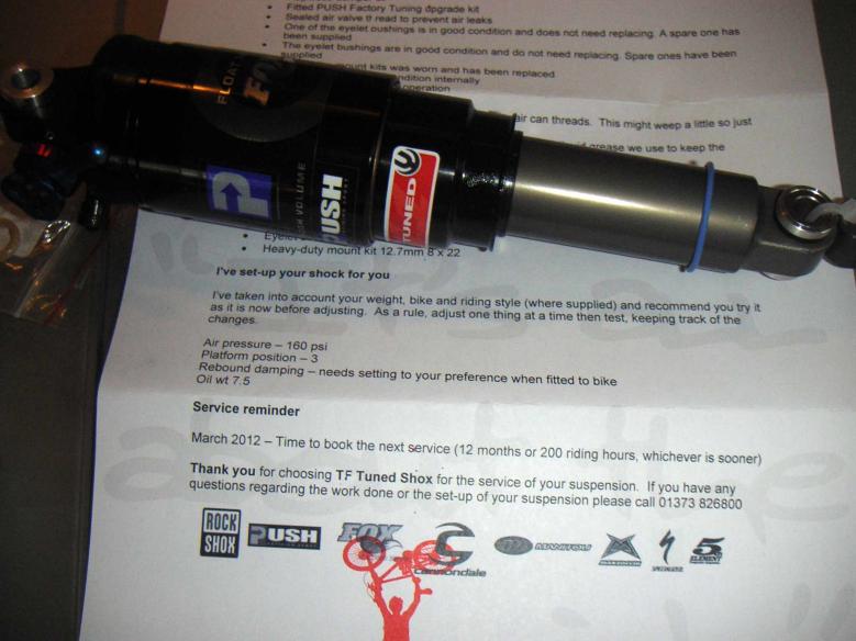

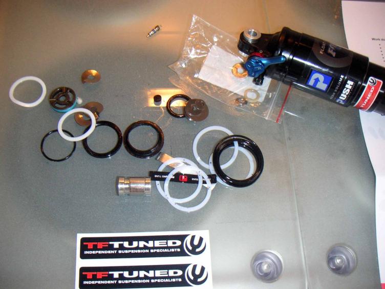

Erfahrungsbericht RP23 pusch getuned.
Da ich mit meinem Coil-Dämpfer, den ich für das Spicy gekauft hatte Pech gehabt habe weil dieser defekt war. Beschloss ich auch aus Interesse meinen RP23 bei TF-Tuned in England auf Push umbauen zulassen. Die Vorteile laut Webseitseite sollten die folgenden Sein:
Besseres Ansprechen und durch komplett andere Druckstufe eine verbesserte Reaktion auf große Schläge. Ich hatte einen Termin per Webseite gebucht und muss sagen der Dämpfer lag wieder 3 Tage nach dem Termin auch meinem Tisch!
Er kommt komplett fix und fertig mit Luft und allem Drum und Dran zu einem Zurück nur der Rebound soll noch eingestellt werden.
Der Luftdruck war bei mir allerdings nicht stimmig. Nachdem ich so lange Druck abgelassen hatte bis ich die gewünschten 30% Sag hatte gleich mal der beliebte "Kellerwipptest" WOOOOOAAAA ist das erste was einem durch den Kopf schießt! Praktisch überhaupt kein losbrechen HAMMER.
Okay Rebound eingestellt und raus los über den ersten Randstein - Hmm Mist hat sich aber nicht wirklich viel getan dachte ich! Okay die Verbesserung sollte ja auch mehr im Highspeed (HS) Bereich liegen und nen lockeren Randsteinroller trift ja mehr die Lowspeed (LS) Einstellung der Dämpfung.
Auf dem Trail habe ich den Dämpfer dann gleich mal über ne recht ruppige DH-Strecke gejagt. Joaaa - etwas besser aber meiner Meinung nach sicher nicht so viel besser dass es den Preis rechtfertigt einen gehenden Dämpfer einschicken zu müssen. Mein Tipp wenn euer Dämpfer defekt ist könnt ihr es euch überlegen aber einen funktionieren Dämpfer würde ich nicht nochmal einschicken! Die Verbesserung ist meiner Meinung nach so gering, dass man es nicht sofort bemerken würde wenn man unwissentlich den originalen Dämpfer wieder eingebaut bekommen würde.
Das geringe Losbrechmoment des Dämpfers merkt man auf dem Trail praktisch nicht, da die Schläge vom Untergrund diese geringen Kräfte locker übersteigen. Der Wechsel von einem Fox DHX auf einen BOS Sexytoy merkt man auf jeden Fall deutlich extremer als den Unterschied getuned ungetuned. Vergleich soll natürlich nur zur Verdeutlichung dienen. Meine Aussagen passen immer nur im Bezug Dämpfer zu LP Spicy in anderen Hinterbauten kann sich das auch anders bemerkbar machen.
Der Dämpfer neigt durch das geringere Losbrechmoment bei abgeschalteten Proprdal deutlich zu mehr wippen. Was aber nichts macht, da ich PP ehr immer hoch komplett zu drehe als quasi "Lockout" und runter immer ganz offen fahre.
Also mein Tip lasst es besser!!!
Ich fahre recht hart mit meinem Spicy und nutze es als Minni-DHler für FR touren auch mal größere Sprünge und maximal 2 Meter Drops.
Anbei ein Foto der Ausgebauten original FOX Druckstufeneinheit.
Gruß Oli
