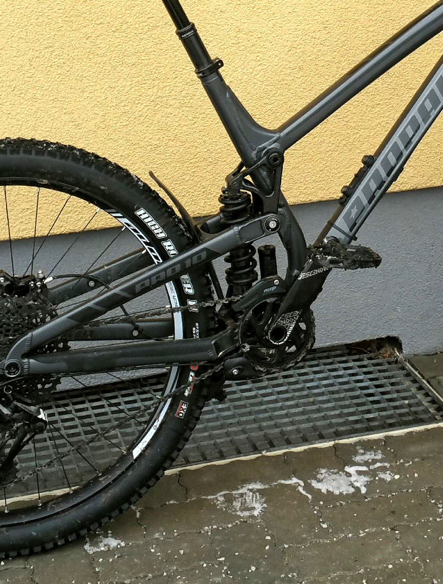

Ich habe auch ne komplette Führung verbaut und zwar genau wegen dem unteren Kettenschlagen (hatte erst nur eine obere verbaut) Ich habe nämlich seltsamerweise lauter Spuren von der Kette an der Innenseite der Kurbel
gehabt die Kette muss also unten ordentlich herumfliegen.
Das Rad ist jetzt auch komplett leise was an der ganzen Sache das Beste ist :)
Scheinbar solls ja auch ganz gut für den Verschleiß sein deswegen nehm ich das mehrgewicht gern in kauf (is bei dem Rad eh schon wurscht :D)
Hehe auf meinem Bilde siehst du auch ein 17er ohne Schrauben. Flasche hält seid August letzten Jahres oder so alles aus.
@VanSan83 , Haut die Kette nicht von unten weiter gegen die Kettenstrebe? Ich muss bei mir da extra Abkleben.
