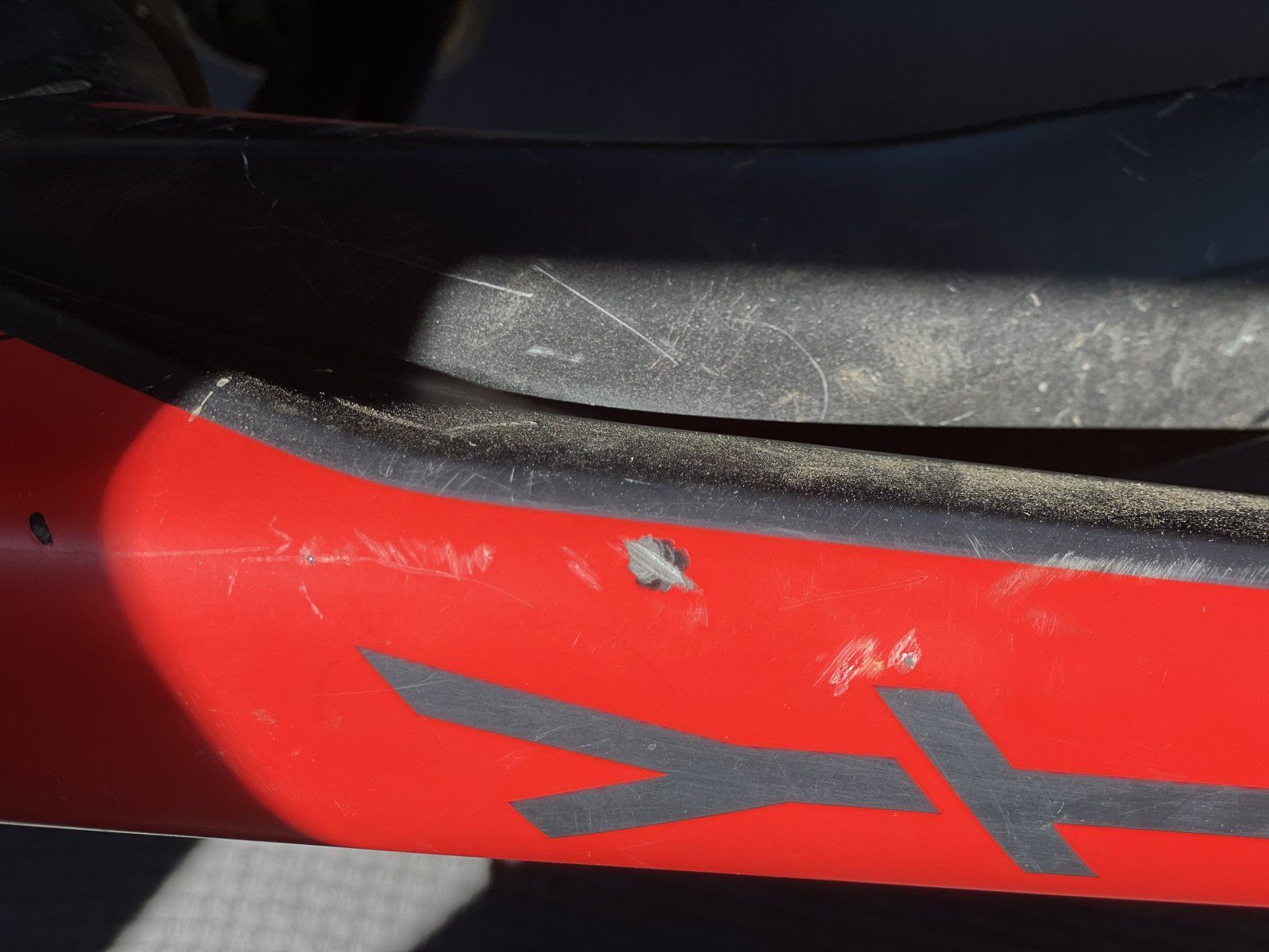

1) wenn der Carbonrahmen bricht wenn er auf einen stein fällt, wäre ein alurahmen bei gleichem Unfall genauso beschädigt / kaputt
Ich mein da eher so Kratzer bzw leichte einkerbungen, meim Alu Bike hats bis jetzt nichts ausgemacht, hält das Carbon auch aus?

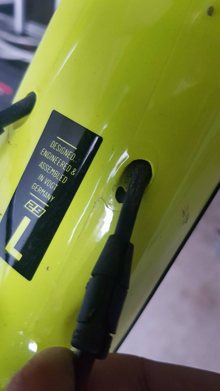

Mir ist bei der Suche nach Schäden am Carbonrahmen dann noch aufgefallen, dass sich der Schaltzug am unteren Austrittsende der Kanalführung durch den Lack gearbeitet hat. Gibt es hier einen Trick um das zu vermeiden? Ich habe bisher diesen Gummipfropfen immer soweit möglich ans Kanalende geschoben, bevor ich losgefahren bin. Dieser arbeitet sich aber schnell wieder raus. Schaut bei euren Bikes mal nach, nicht dass sich bei euch der Schaltzug auch durcharbeitet.
Zur Bremse, ist die Cura eher wie die Magura oder eher wie Sram Bremsen?
Ja, solche Kratzer sind als unbedenklich einzustufen (Achtung! Meiner Meinung nach!) da ist ja grad mal der Lack ab. Alu reist auch gerne mal an so Kratzern wenn du Pech hast. Auf so einem carbonrahmen ist ja ~1mm Lack plus Deckschicht!

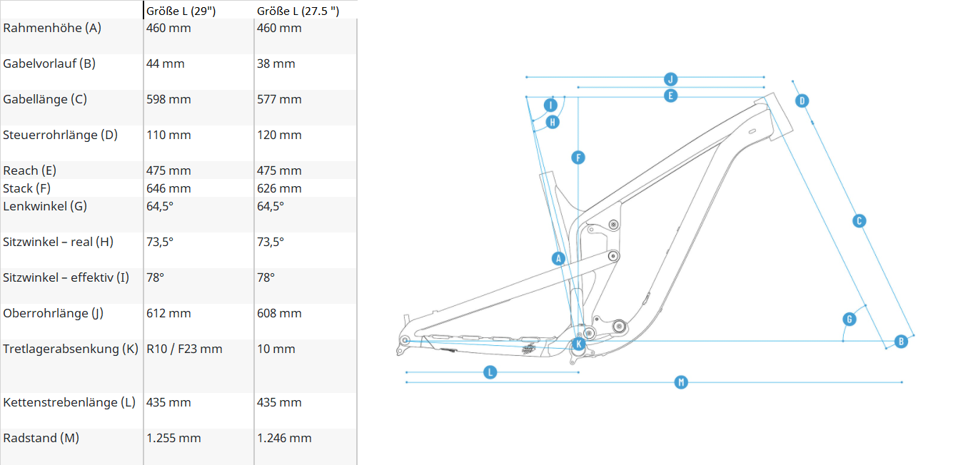

Mal eine Frage in die Runde: Kann man das Spindrift CF 27.5" in ein Mullet umbauen ohne dass sich merklich was an der Geometrie ändert? Beim Spindrift Mullet ist ja der Hinterbau gleich wie beim 27.5er. Reach und Stack sind auch identisch. Gabelvorlauf und Gabellänge ändern sich mit der neuen 29er Gabel.
Wäre die Steuerrohrlänge von 10 mm Delta ein Problem?
Rechne es dir doch einfach aus: https://bikegeo.muha.cc/
Ich würde davon abraten. Ich sehe wirklich keinen Grund mehr für ein 27.5er Vorderrad. Mittlerweile würde ich evtl. sogar auf Full 29er setzen. Ich habe das selbe Experiment an einem Jeffsy gemacht, die Front war dann viel zu hoch.
