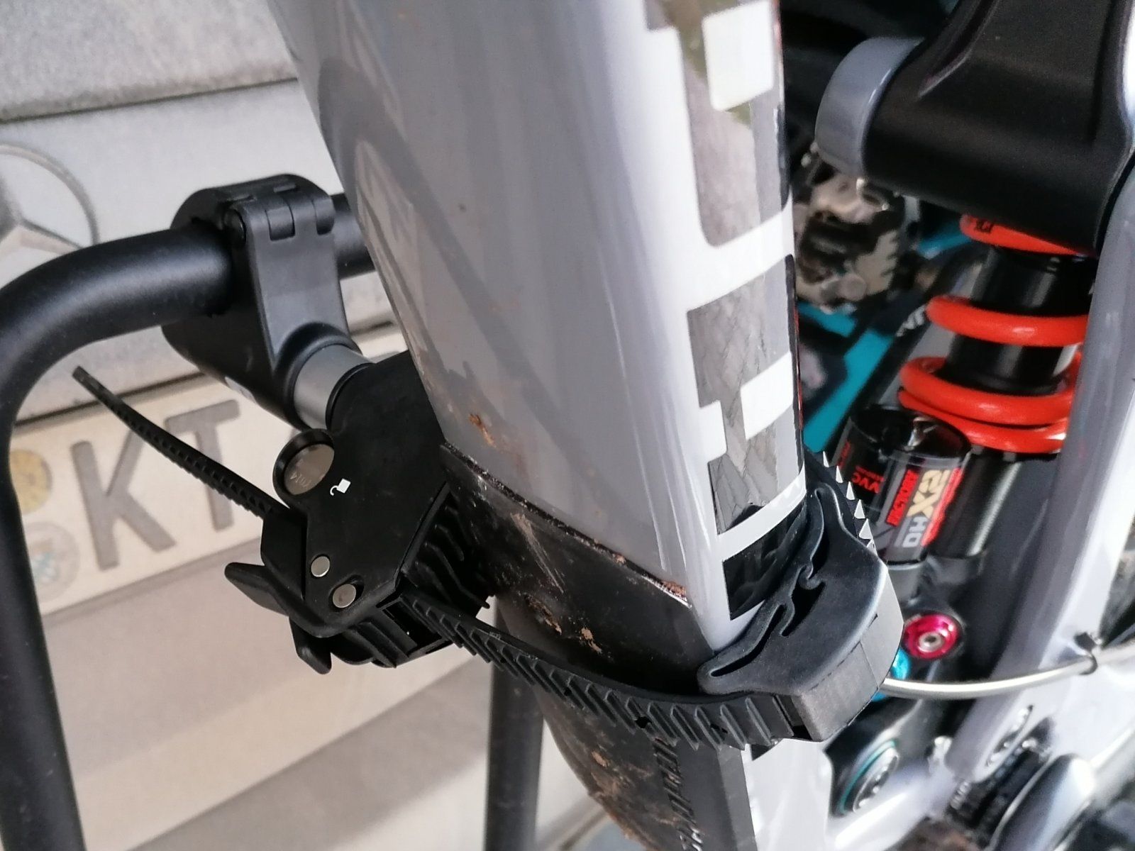

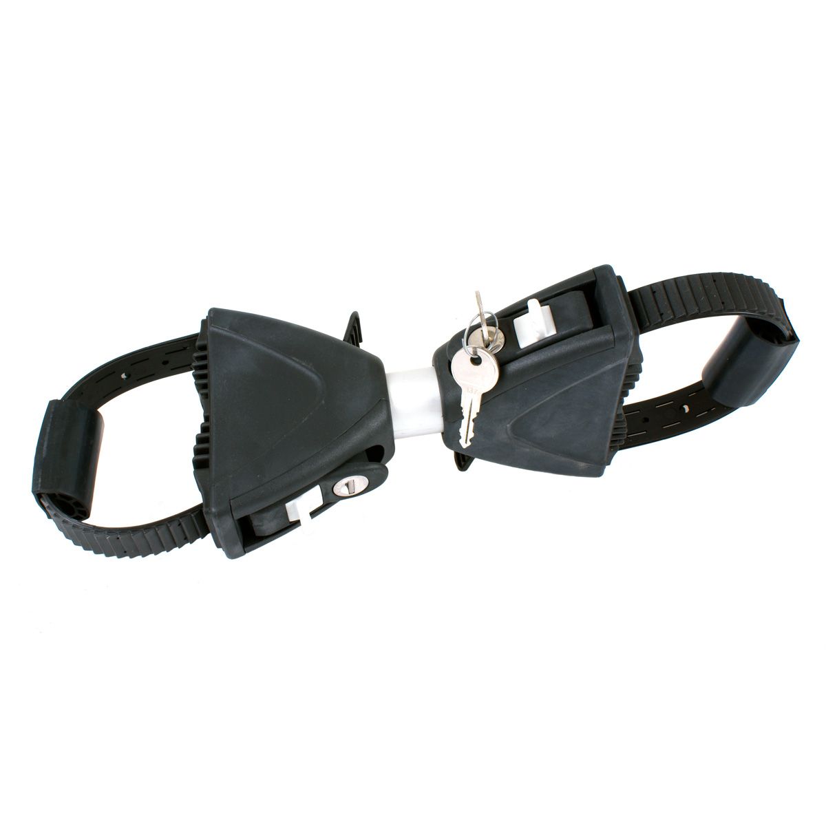

Thema Fahrradträger - Befestigung:
Ich kann euch einen Ratschenverschluss empfehlen, wenn ihr das Spindrift mit dem Fahrradträger transportiert. Ich hatte letzte Woche einen ziemlichen Schreckmoment, als mir auf der Autobahn bei 130 km/h das Spindrift wegeklappt ist. Die Schraubklemme am Rahmen hatte sich gelöst und das Bike hing nur noch an den Schlaufen der Felgen. Kein Spaß. Die Schraubklemme sind für die eckigen, dicken Rohre des Spindrift nicht wirklich geeignet. Habe mir jetzt von Eufab den abgebildeten Ratschenverschluss zugelegt. Der passt perfekt und klemmt das Carbon auch schonender.
Hast du zufällig einen Link zu besagter Klemmung? Habe einen Atera Träger und der hat auch ein Schlaufen System, der von dir gezeigte sieht aber noch durchdachter aus (Gummipuffer).

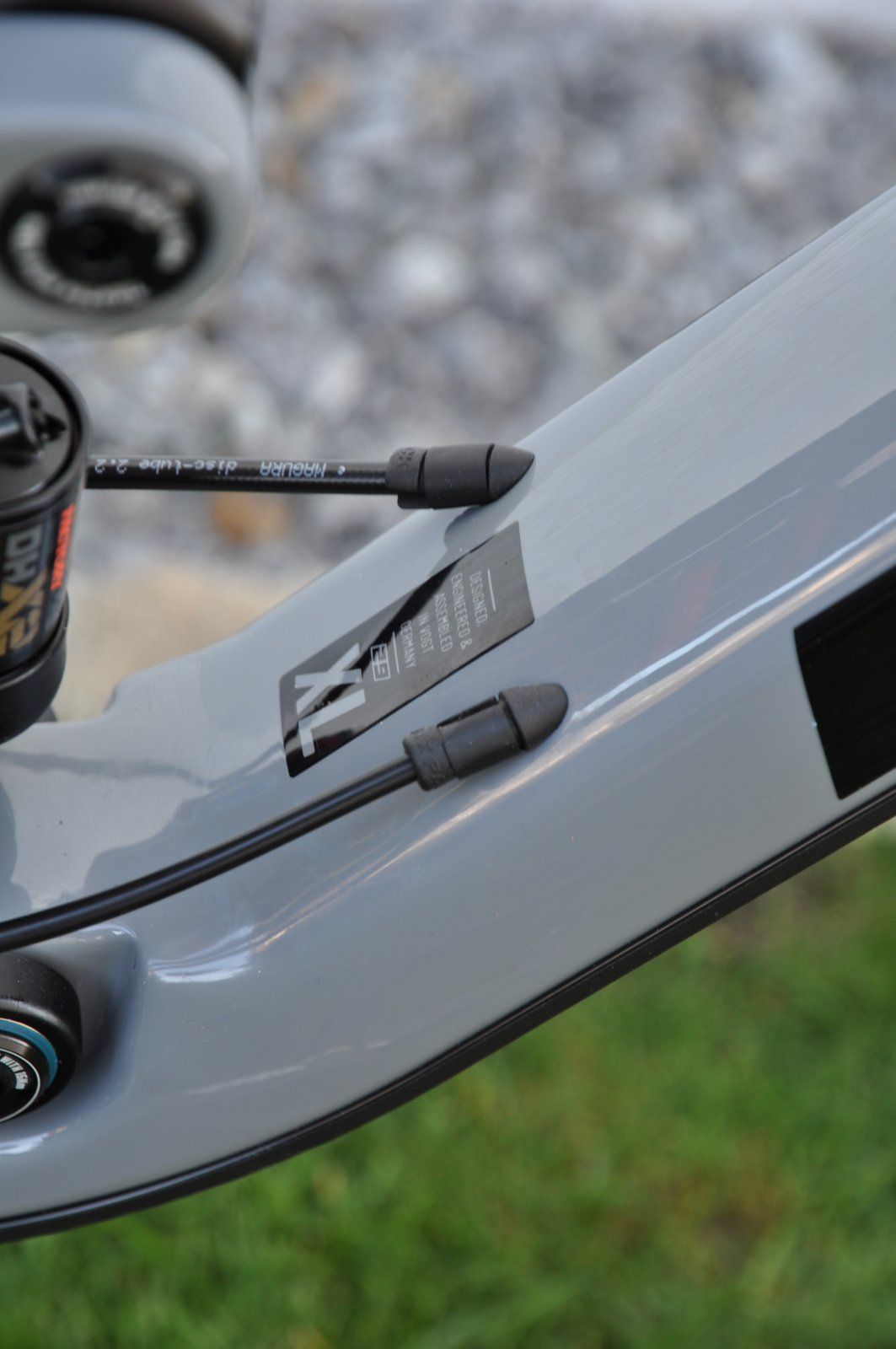

Die Züge bei meinem Rahmen (PD 24.11) haben Gummihüllen.
Leider konnte ich das Bike noch nicht wiegen.
Weitere Bilder im "Zeigt her ..." Thread :-).
Krass dass die bikes ausgeliefert wurden, ohne die hüllen! Da frage ich direkt mal nach, hätte ich an meinem spindrift auch gerne!
