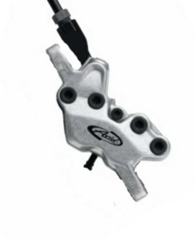

Stimmt, der Anschluss ist definitv anderst. Gibt es verschiedene Code Sättel? Habe diesen Sattel:
Der hier sieht ja schon ganz anderst aus:
Ist die Frage ob der Anschluss immer der selbe ist. Bekommt man das Stück auch einzeln?
Olive hätte ich da, die Überwurfmutter sieht mir gleich aus, allerdings dieser Leitungsanschluss wird anderst aussehen. Den kann ich jedoch nirgends finden und bei einer kompletten Leitung ist auch nur mutter und olive dabei!
