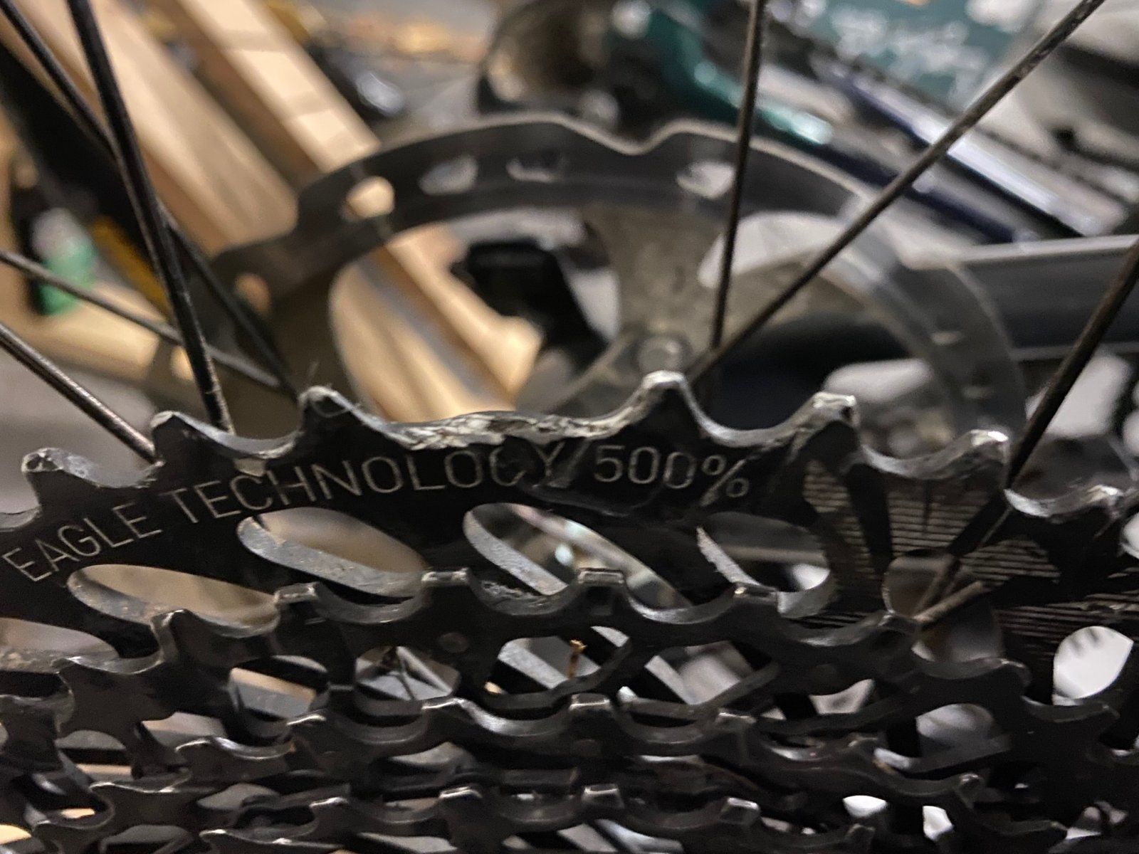

Das Problem mit den verbogenen Schaltwerken kenne ich auch. Zudem sind Innerhalb der letzten 6 Monate 2x die "Steigungszähne" am größten Ritzel gebrochen (siehe Bild). Mails an SRAM bleiben bisher unbeantwortet.
Bin von der Haltbarkeit der GX Eagle enttäuscht.
Schaltverhalten überdenken war schon?
Ich mein was ist die Erwartung? Immer leicher, günstiger, möglicherweise auch schöner aber Missbrauch solls aushalten? Ich mein viele fahren mit der Eagle GX (mir inkl. an VIER Bikes und einem Trainer) und haben das Problem nicht, du hast jetzt sehr wahrscheinlich aus zwei verschiedenen Chargen das Problem gleich zwei mal.
Bei rücksichtslosen Schalten unter Last gibt entweder Kette, Ritzelpaket oder Schaltwerk irgendwann nach. Was ist die Erwartung? Ewiges Leben bis die Daumenkraft am Shifter nicht mehr reicht oder das Stahlseil reißt? Ich verstehe es wirklich nicht... Beim ersten mal darf jedes an Materialfehler denken - beim zweiten mal hinterfrage ich doch meine Nutzung!?
Ich war bei jemandem dabei, wo das Schaltwerk einfsch so mitten in einer 10% Forststraße nachgegeben hat. Klar, muss nicht viel heißen, aber an eine Vorschädigung glaube ich nicht. Es war recht neu, die Kettenlänge hat gepasst und er hat genau einen Gang leichter geschaltet. Im Sitzen bei normaler Fahrweise.
Ich glaub jetzt nicht, dass das Schaltwerk super beschissen ist, aber es scheint irgendeine Möglichkeit zu geben, dass es sich ganz heftig verbiegt, ohne besonderen Grund. Vielleicht liegt's ja an der oberen Umlenkrolle, die sich bei Verschmutzung ja kaum mehr drehen will?
