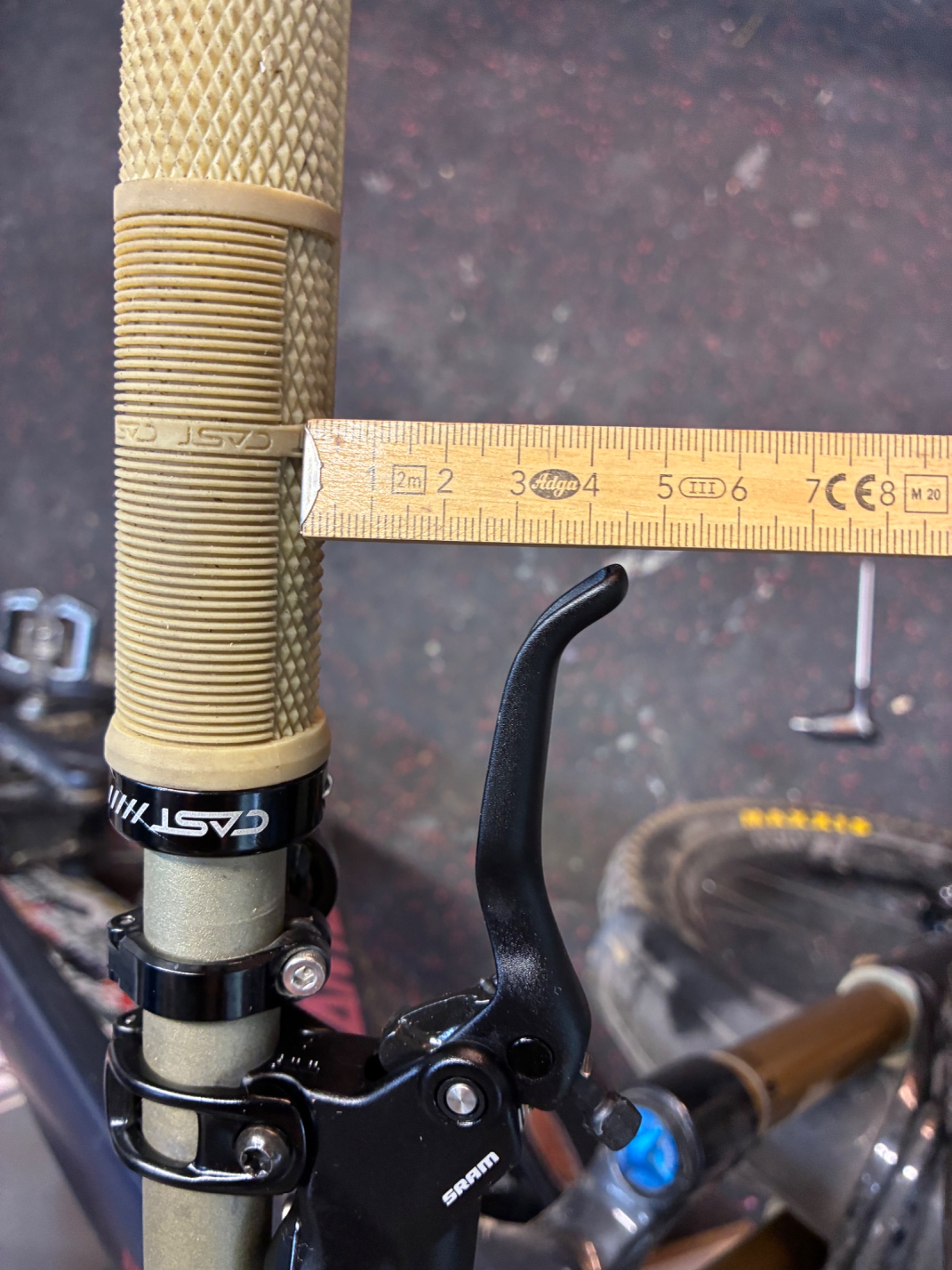

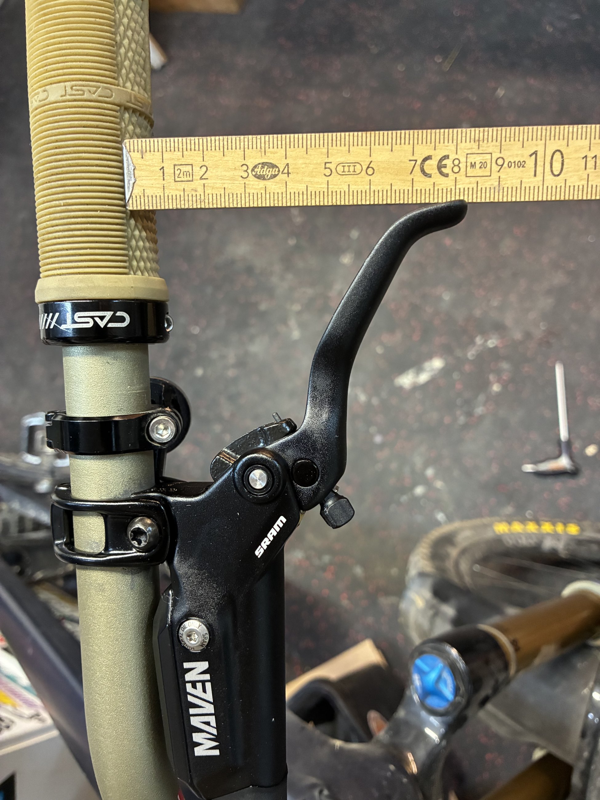

Hebelweite:
Max: 82mm
Min: 44mm
Der Hebel kann also etwa 40mm hinnoder her verstellt werden. Das sollte für alle Handgrößen reichen.
Der Hebelwerk von Nullstellung bis Kontakt ist 15mm.
Gefühlt ziemlich wenig. Leerweg gemessen allerdings bei neuen Belägen und 2.2mm TRP Scheibe sowie frisch (und penibel) entlüftet.

Hebelweite:
Max: 82mm
Min: 44mm

Ja, der wird sich mit eingefahrenen Belägen und/oder dünneren Scheiben eher noch deutlich verringern. Manchmal wandert er wenn die Bremse heiß wird nach außen, aber das ist ja meistens dann ein Problem mit Luft oder Dichtungen.
