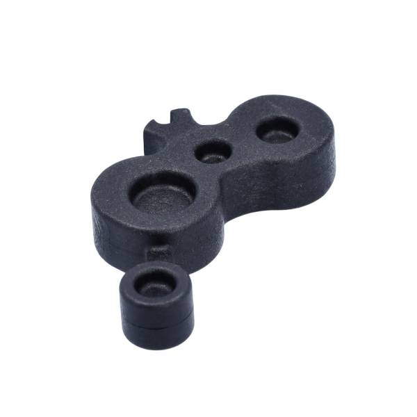

Servus,
könnte mal jemand die Dicke des XL Bleedblooks für die Maven messen und hier posten?
Der Block ist fast nirgends zu bekommen und wenn doch, sind die Versandkosten höher als der Teilepreis.
Also muss ich mir wohl einen schnitzen….

Wieso misst du nicht einfach den Abstand zwischen den Kolben?
