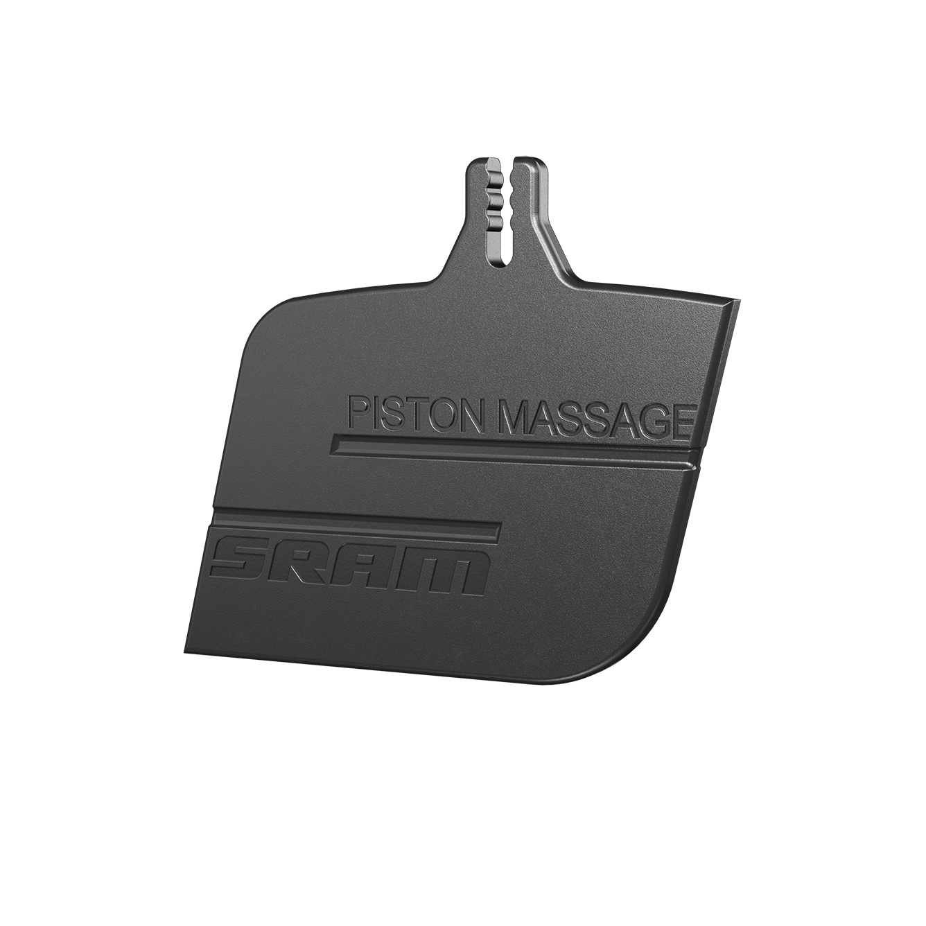

welchen hast du verwendet?Hab vorhin mal bei einer neuen Maven die Piston Massage mit dem entsprechenden Spacer probiert. Dabei wäre mir ein Kolben beinahe rausgefallen, bzw. kam da schon Öl rausgelaufen. Was hab ich denn an der Stelle falsch gemacht? Laut SRAM Anleitung muss man ja einfach den Spacer ohne Beläge dazwischen packen und dann die Kolben ranpumpen?
Hab schon den Piston Massage Spacer verwendet. Beim zweiten Versuch hat es dann auch geklappt. Der Spacer hat halt auch etwas Spiel, und vermutlich war es gerade so viel, dass der eine Kolben zu weit raus konnte.und der hier ist ohne beläge zu verwenden:
ich schmiere die kolben vorm zurückdrücken immer mit etwas maxima bremsöl mit hilfe eines wattestäbchens, geht danach immer gut bei der piston massage (mache ich nach jedem entlüften).Hab schon den Piston Massage Spacer verwendet. Beim zweiten Versuch hat es dann auch geklappt. Der Spacer hat halt auch etwas Spiel, und vermutlich war es gerade so viel, dass der eine Kolben zu weit raus konnte.
Aber die Kolben der Maven sind so frisch schon ganz schön schwergängig, gerade beim zurückdrücken. Wenn ich das mit meinen bisherigen Erfahrungen mit der MT5 so vergleiche.

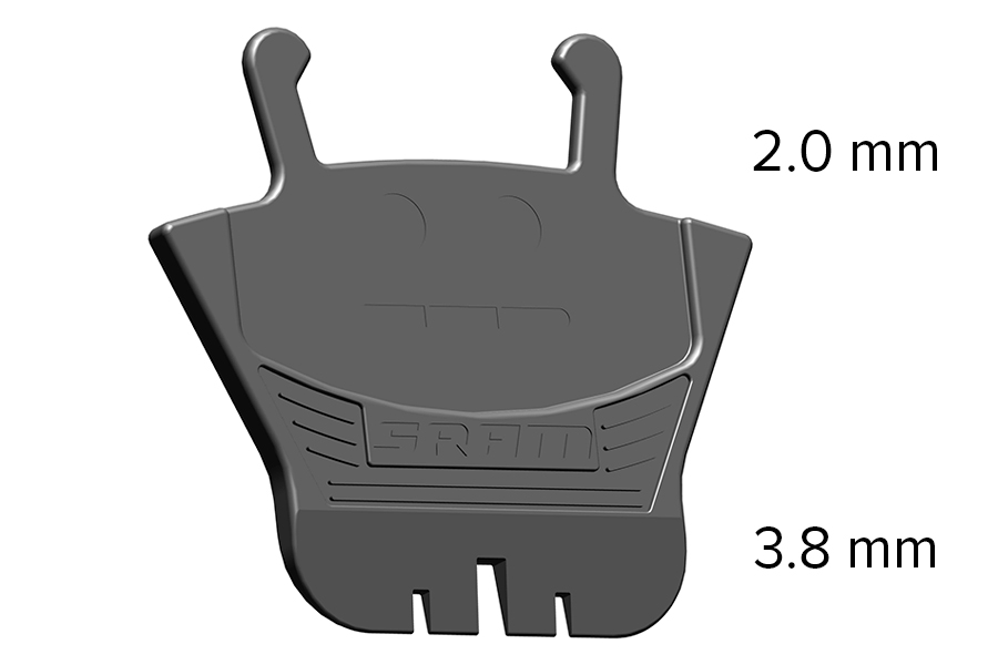

dann mach das mal mit dem normalen pad spacer OHNE beläge u. berichte ob dir die kolben rausfallen bzw. es raustrieftDie Piston Massage kann doch ganz einfach mit dem mitgelieferten Spacer gemacht werden:
mit der 3.8mm Seite werden die Kolben zurückgedrückt und mit der 2.0mm Seite werden die Kolben wieder herangepumpt.
So funktioniert die Piston Massage, ist auch wunderbar im Manual von SRAM so erklärt.
Mit diesem anderen Piston Massage Spacer, kann man die Kolben einfach noch weiter herauspumpen, wozu das?
ja eben, wie im manual geschrieben mit belägen natürlich. ist ja klar.dann mach das mal mit dem normalen pad spacer OHNE beläge u. berichte ob dir die kolben rausfallen bzw. es raustrieft
ich habe es denke ich oben bei den bildern klar beschrieben wofür der jeweilige spacer ist u. denke das thema piston massage wurde hier auch schon zu genüge besprochen![]()
