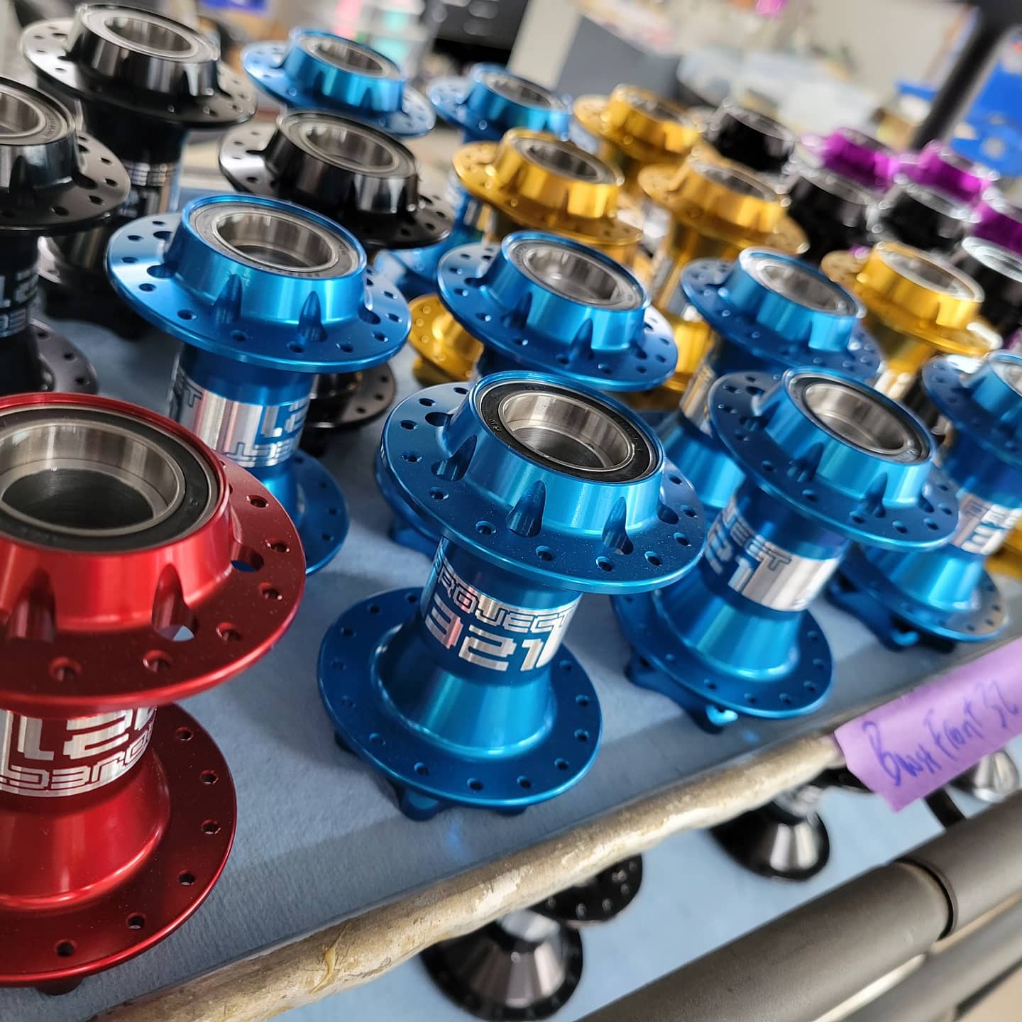

und soweit ich weiß sind wir auch der einzige Hersteller sind, der das Logo nicht einfach auflasert, sondern nach dem anodisieren wird die Nabe nochmal eingespannt und das Logo wird gefräst. Anhang anzeigen 1401728
und damit liegt blankes alu frei. richtig?
wie sieht das nach einem winter aus? sicher nicht mehr so schön hochglanzpoliert wie im neuzustand :ka:
das sieht neu ja richtig klasse aus (wenn man so laute logos mag), aber das blanke alu ist für mich eher ein nogo - gerade an naben die ja doch immer viel schmodder und im winter auch salz abbekommen.
