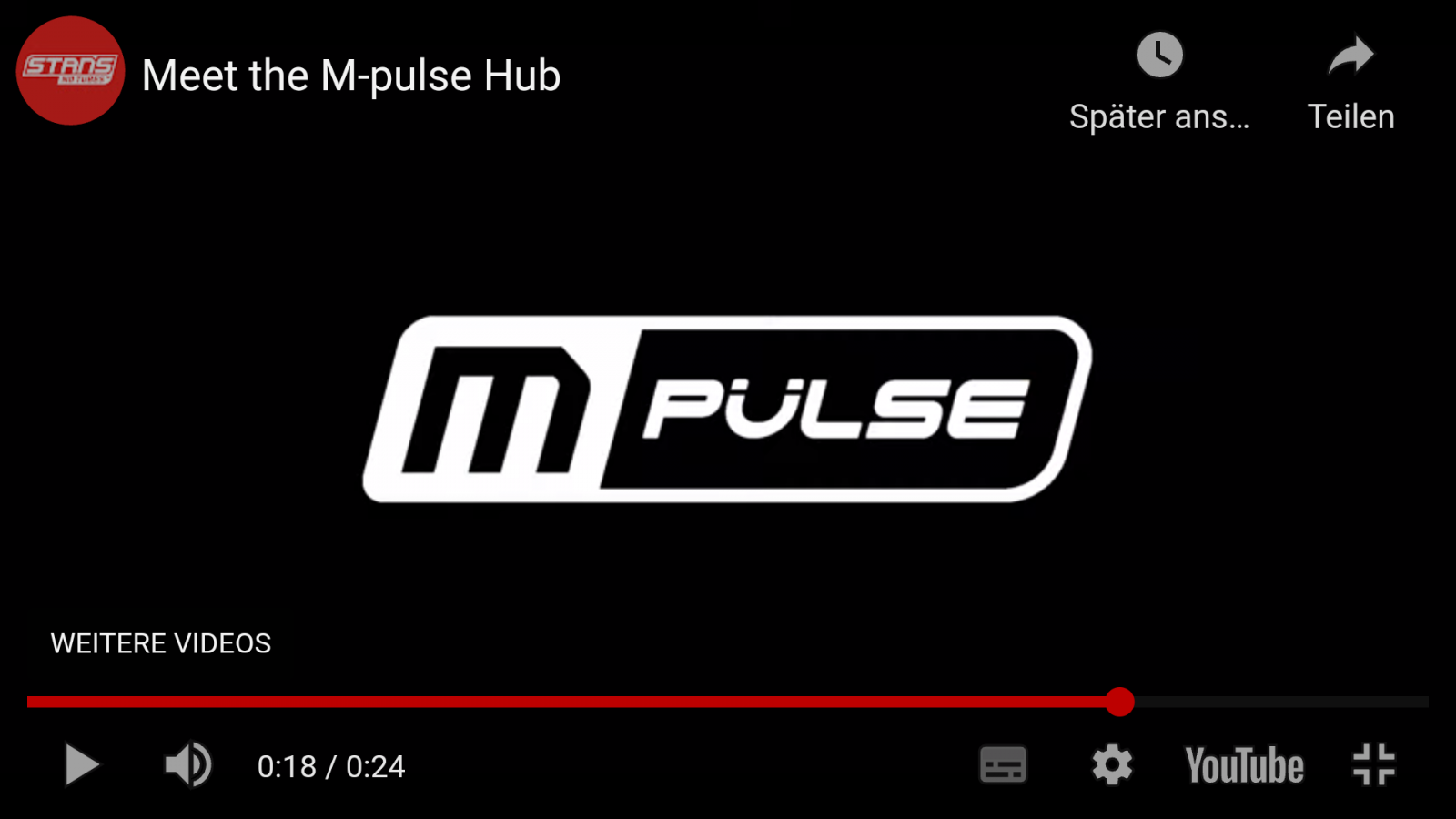

Das ist so beeindruckend wie viel Reibung da ist, dass man dieses Video auf jeder Seite einmal zitieren sollte. Ich hätte mir im Artikel auch ein Vergleichsvideo mit einer konventionellen Nabe gewünscht.
Und Sound? Klingt wie viele andere Sperrklinkennaben. Mal lauter mal leiser, aber meist einfach lärm.
ChrisKing naben oder andere haben mal einen anderen sound.
Das Video ist 4 Jahre alt, da ist kein Drag. Keine Ahnung ob das mal so war oder ein Montagsmodell ist, muesste ich jetzt nachfragen.
