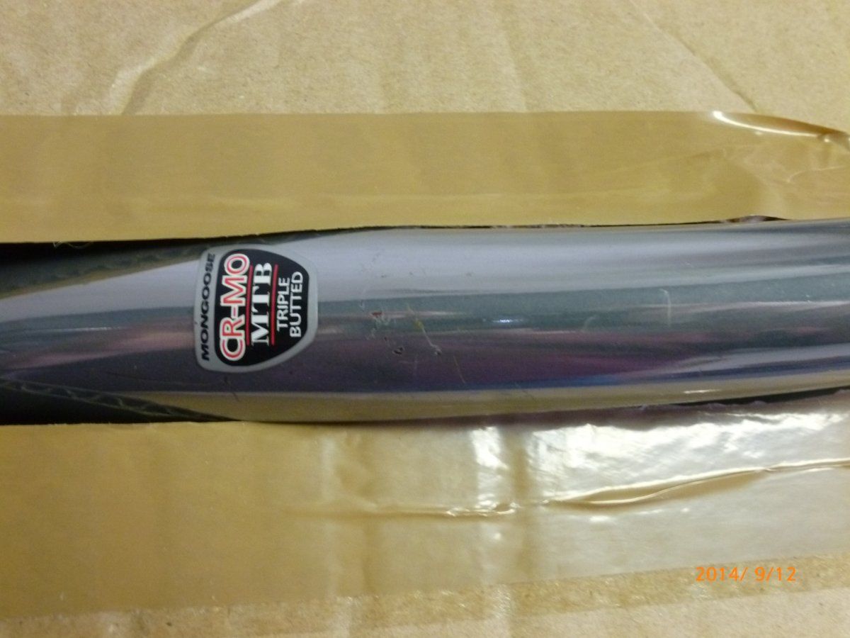

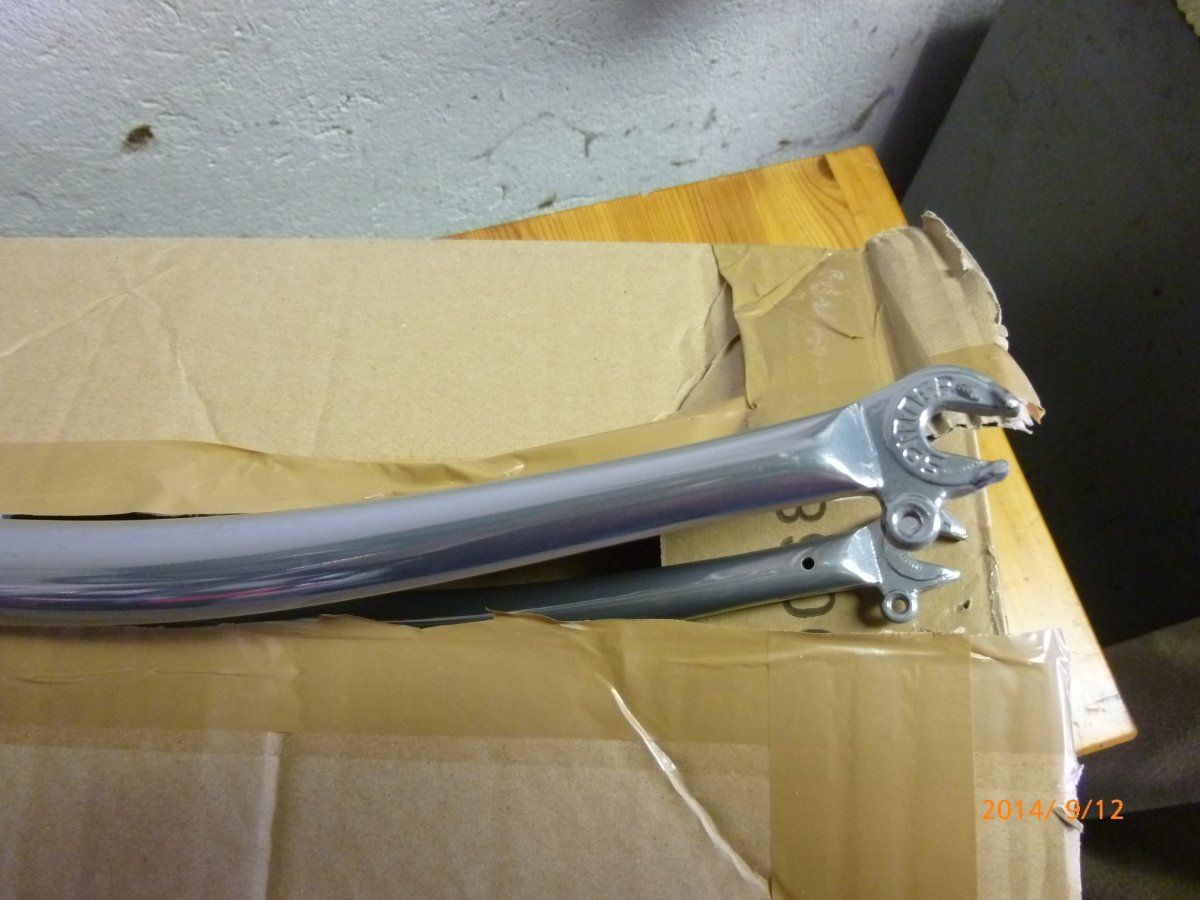

Ich fahr sowas in meinem DB, Spinner (820gr) P1010284.JPG gestempelt am Schaft u mit Mongoose beklebt,neigt beim scharfen verzögern auch zum schwingen im unteren Bereich
