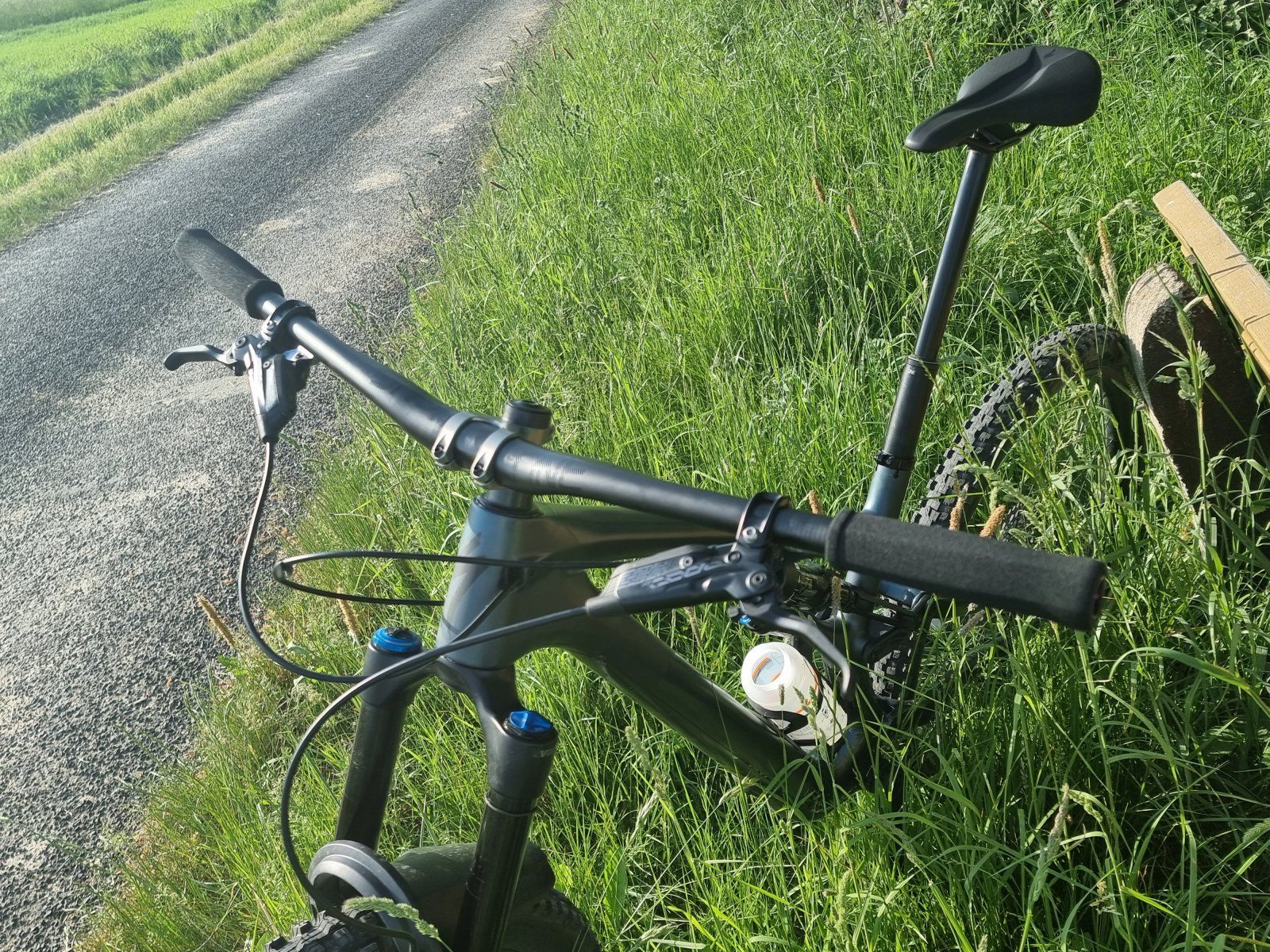

Also die 200er one up im S4 Rahmen bei 88-89 Schrittlänge funzt, siehe hier:

Voll gut... hab bei meinem S3 sogar nur ne 150er drin.
Stört mich aber eigentlich nur in wirklich engen kurven mit Anliegern oder Catch Berm. Wenn ich das Rad eben richtig tief ablege ist irgendwie der Sattel im weg ... geht aber auch.
Mit 89cm Schrittlaenge funktioniert wahrscheinliche jede verfuegbare Stuetze fuer's S4.
Auf der Oneup Seite gibts einen Rechner wo man max. Einstecktiefe (steht in den Geodaten bei Spezi) und seine aktuelle Sattelhoehe eingibt und das Teil spuckt dir die groesst moegliche Variante fuer dich aus, und das gleich fuer alle gaengigen Stuetzen. Spoiler alert: OU gewinnt immer, da niedrigste Bauhoehe + kuerzbar.

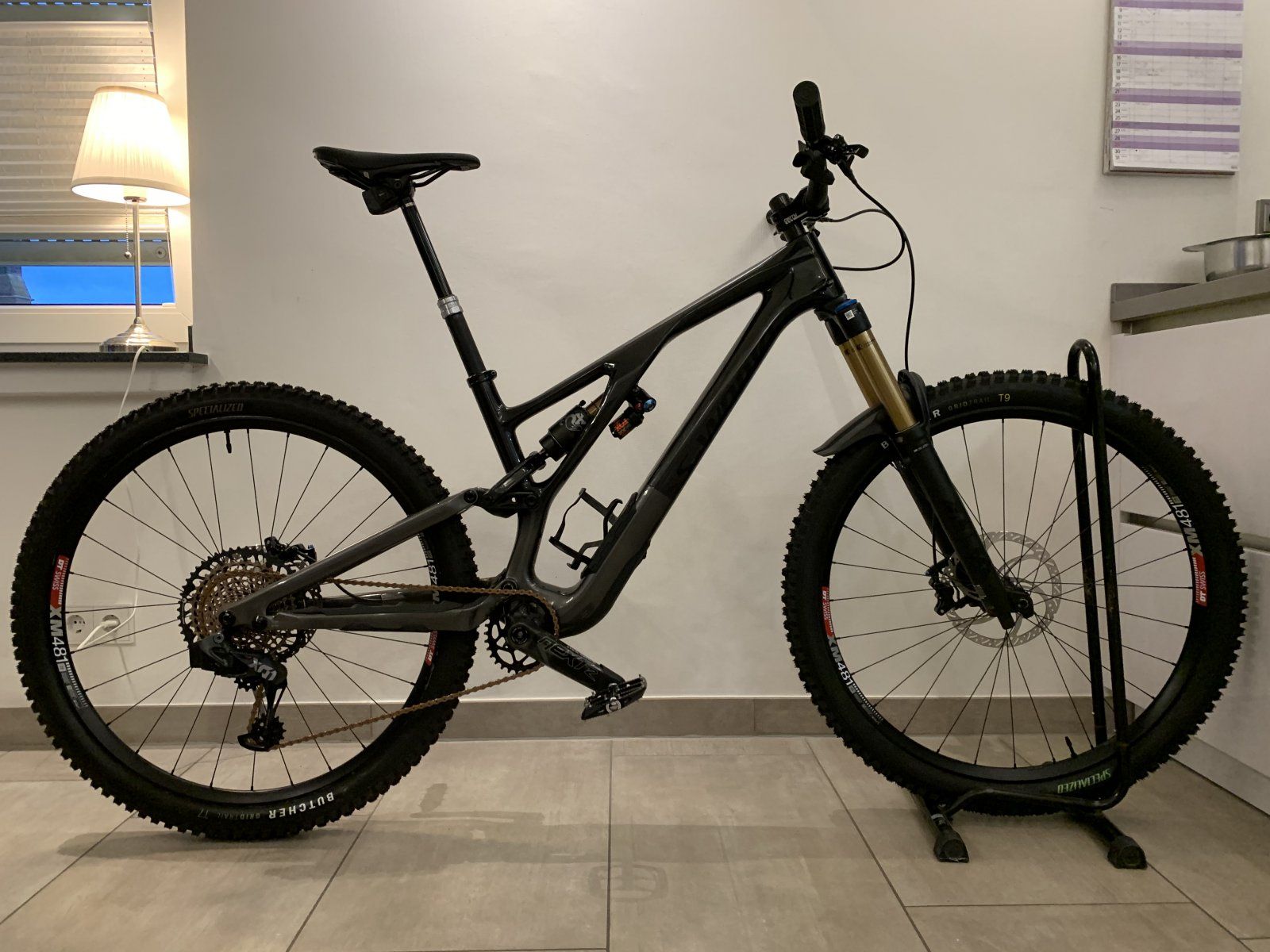

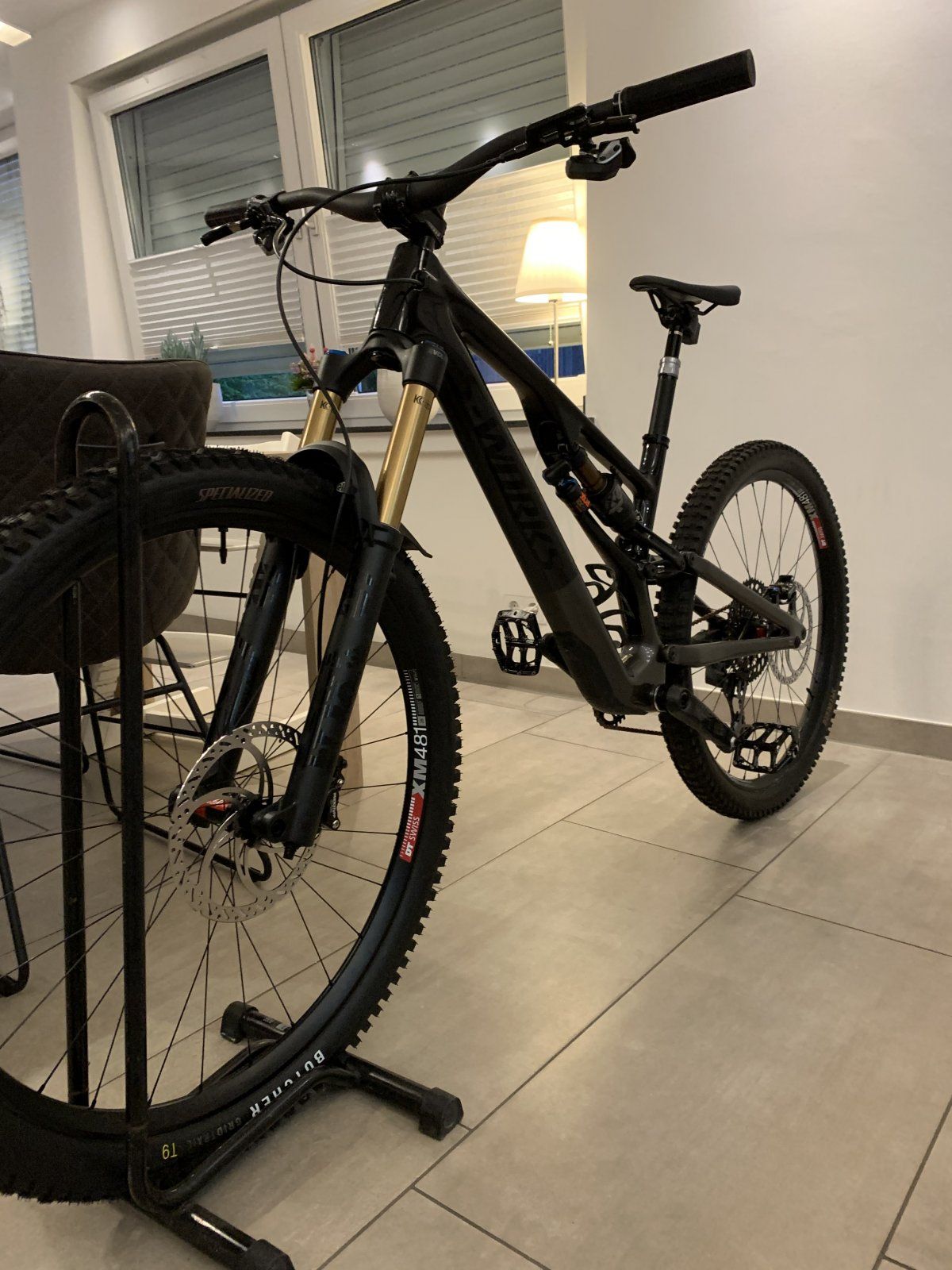

So heute bei den Wetterwarnungen in der Küche mein neues Radl fertig geschraubt in aller Ruhe ! Konnte der Nachwuchs bissle zu schauen und staunen :)
S Works Frame Kit S4 2022
Fox Factory 36 2022 160
Fox Factory X2 2022 210x55
RS Reverb AXS 170
Sram X01 AXS
Sram XX1 Kupfer Kette & Kassette 520%
RF NEXT R 170 mit 30er KB
Roval Traverse SL 35
Deity Copperhead Vorbau 50 mm
Deity Griffe
Specialized Brigde TI 143 mm
LRS DT Swiss 240/ XM481
Speci Butcher 29x2,3 T9/ T7 (tubeless)
TS Direttissima C42
TS Dächle 203 mm
Shimano Adapter mit Titan Schrauben
Hope F20
Gewicht 14,2 kg

Schönes Ding, stimmige Parts 👍 . Viel Spaß damit 8-)

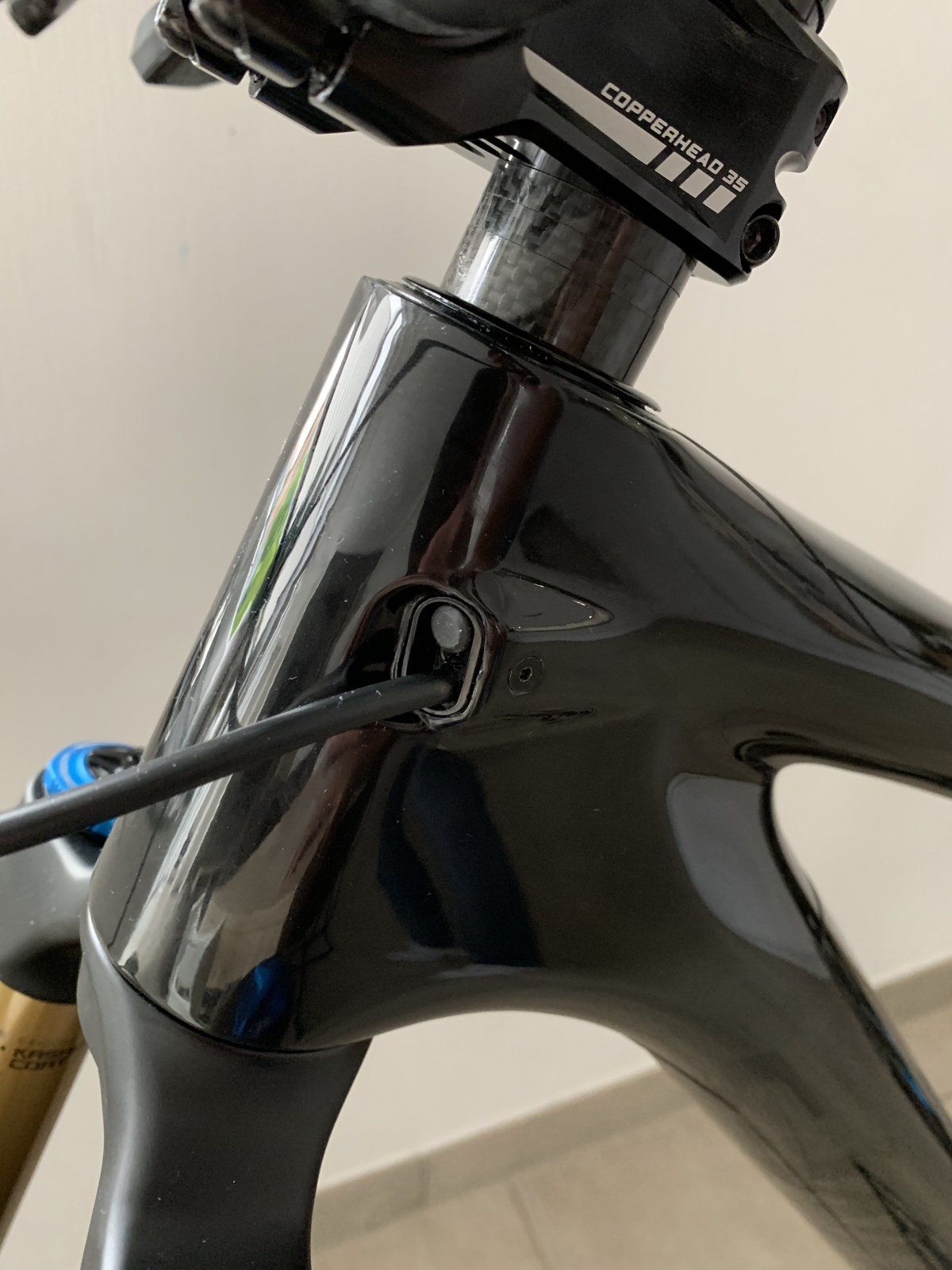

Mal eine andere Frage an euch Besitzer!
Die Leitungsführung bzw. der Ausgang am Steuerrohr links. Ist bei euch euch das auch so, oben kommt der Schaltzug raus unten die Bremse. Umgekehrt müsste es! BF34CA4D-5A72-4097-BB7C-A913C124C083.jpeg
