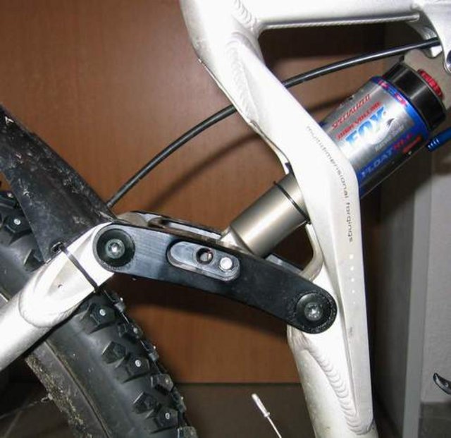

Ist eigentlich auch eine neue Schraube mit dabei?
Meine ist inzwischen etwas verbogen.
Da steht 130mm drauf, weil auch 130mm drin sind: https://www.betd.co.uk/product_list.asp?CategoryID=48GrazerTourer schrieb:warum steht da 130mm drauf? Sollte das Bike so nicht 120mm haben?
stileto schrieb:Auf der einen Wippe steht 150mm drauf. Bedeutet das das ich einfach einen größeren Dämpfer Einbauen kann ? Oder müste ich da noch mehr ändern.
Wenn Du an die Wippe den Stumpjumper 2005 120 montierst wird des gehen!stileto schrieb:Auf der einen Wippe steht 150mm drauf. Bedeutet das das ich einfach einen größeren Dämpfer Einbauen kann ? Oder müste ich da noch mehr ändern.
denkfehler: bei gleichem dämpfer kannst du von 120 auf 150 mm umrüsten.stileto schrieb:Auf der einen Wippe steht 150mm drauf. Bedeutet das das ich einfach einen größeren Dämpfer Einbauen kann ? Oder müste ich da noch mehr ändern.
stileto schrieb:Fahren !![]()

Fetz schrieb:

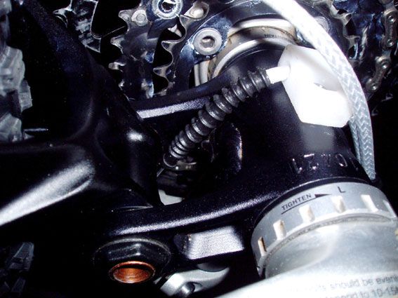

- wenn die zuege schon am tretlager verlegt sind, dann schon dichtmetulsky schrieb:die dichtung habe ich von einem nightcrawler genommen
Sorry, aber ich hatte Deinen Beitrag total übersehen. Die Wippe hat mich letztlich 167 gekostet. Nicht ganz wenig, dadurch habe ich aber den Kauf eines neuen Bikes um 1-2 Jahre nach hinten geschoben.metulsky schrieb:was hat dich die wippe incl. aller kosten gekostet ? (porto, steuern etc.)
