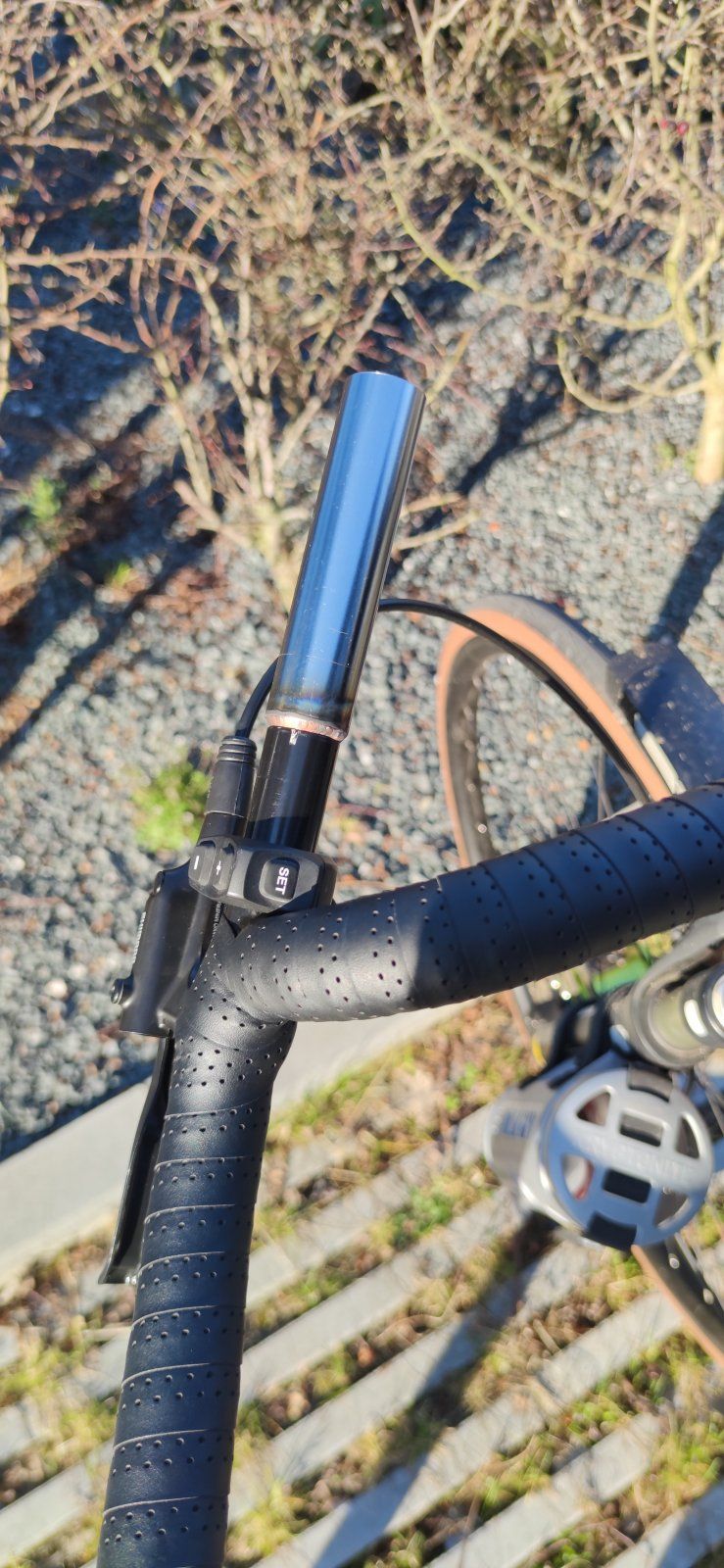

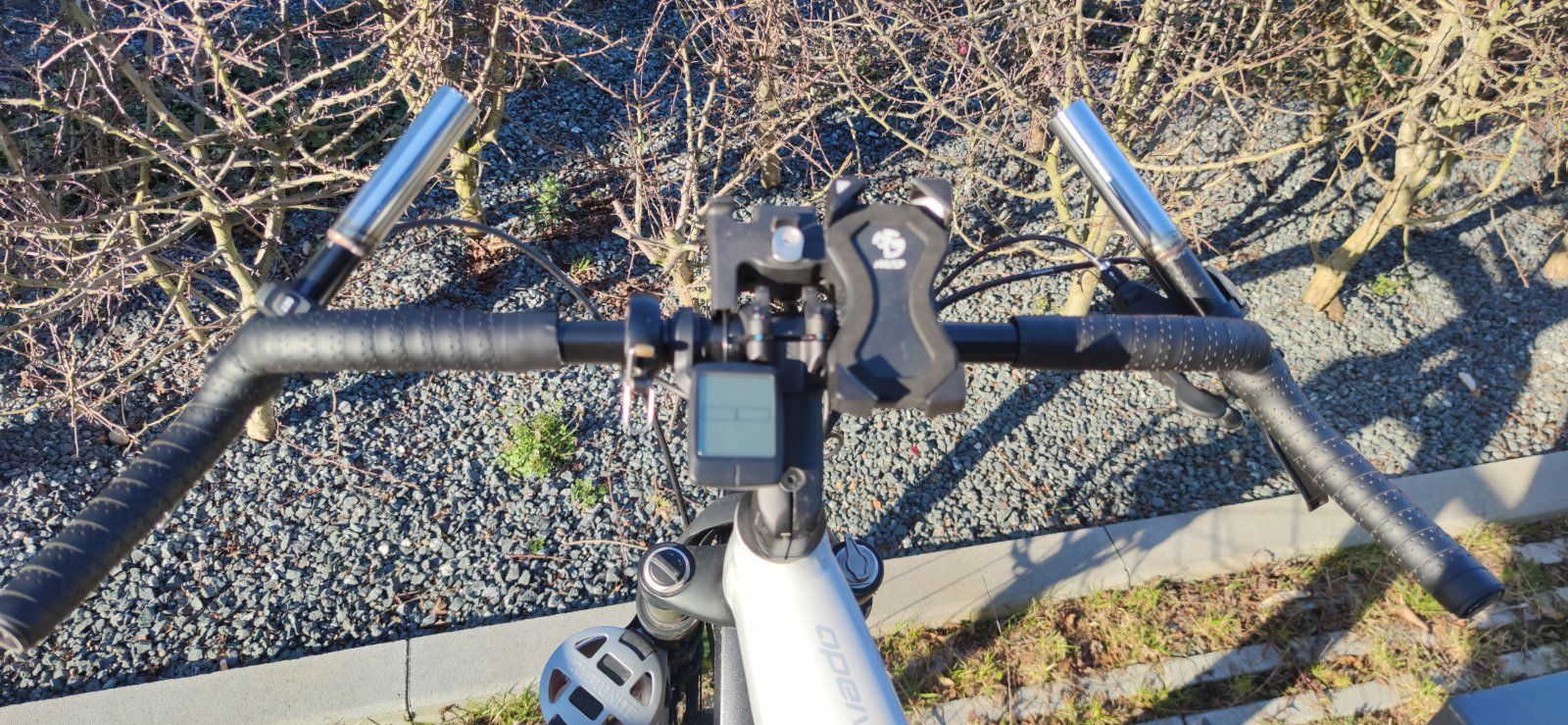

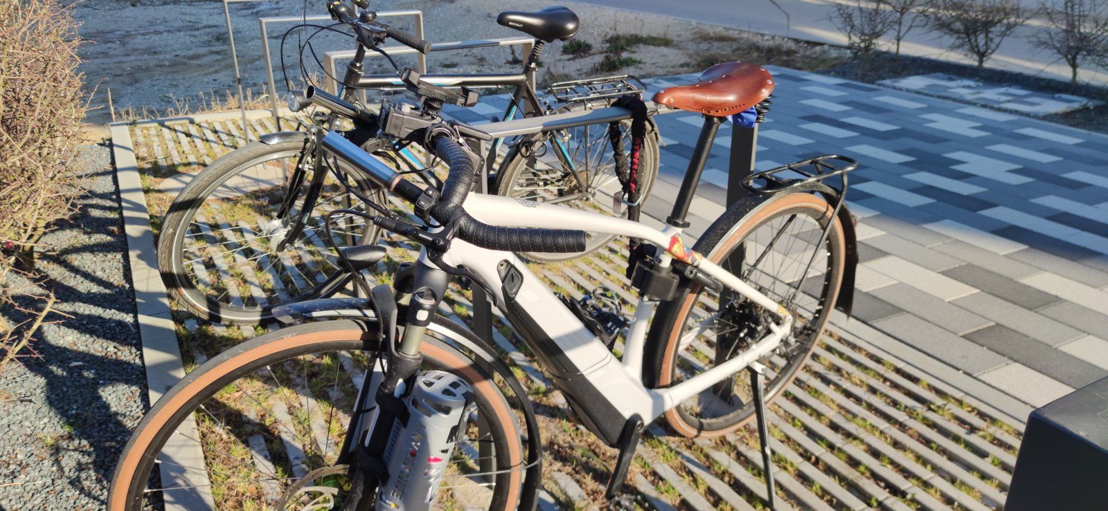

Ich habe mir auch einen zugelegt. Nachdem die Idee, mein Daly auf Gravellenker umzubauen verworfen wurde ( Bremse und Schaltung war mir dann doch zu teuer) habe ich mir einen der letzten Corner-bar´s ergattert. Nach 2 Wochen ist mir jedoch aufgefallen, dass ich die vorderen Stummel gerne länger hätte. Daher hab ich mal bissle was gebaut.

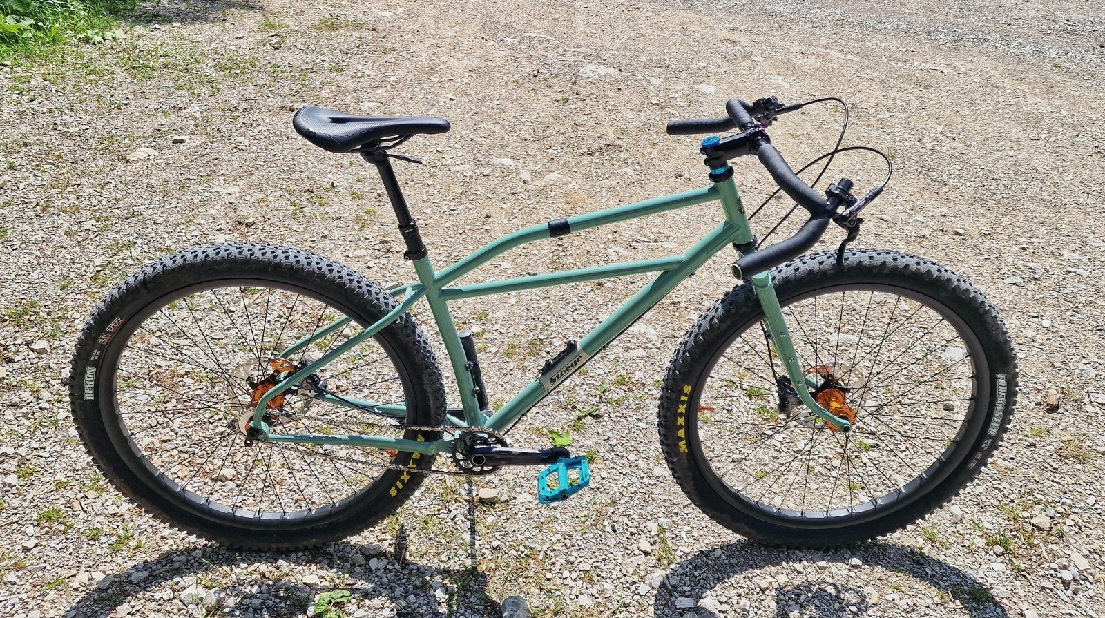

Hast du ein Bild von deinem Umbau?
Habe jetzt den 500/680 bestellt.
Ich werde wenn es soweit ist Bilder und Erfahrungen einstellen.

Einfach von der Mitte aus angefangen nach unten wickeln .
Ich habe noch Gelpads unterlegt und dickes , 3.5mm Band genommen.
Die Stummel bleiben für Bremse und Shifter offen.
Ergonomisch finde ich den Lenker richtig gut.
Hebelposition und Dosierbarkeit sind top (hier mit shimano).
