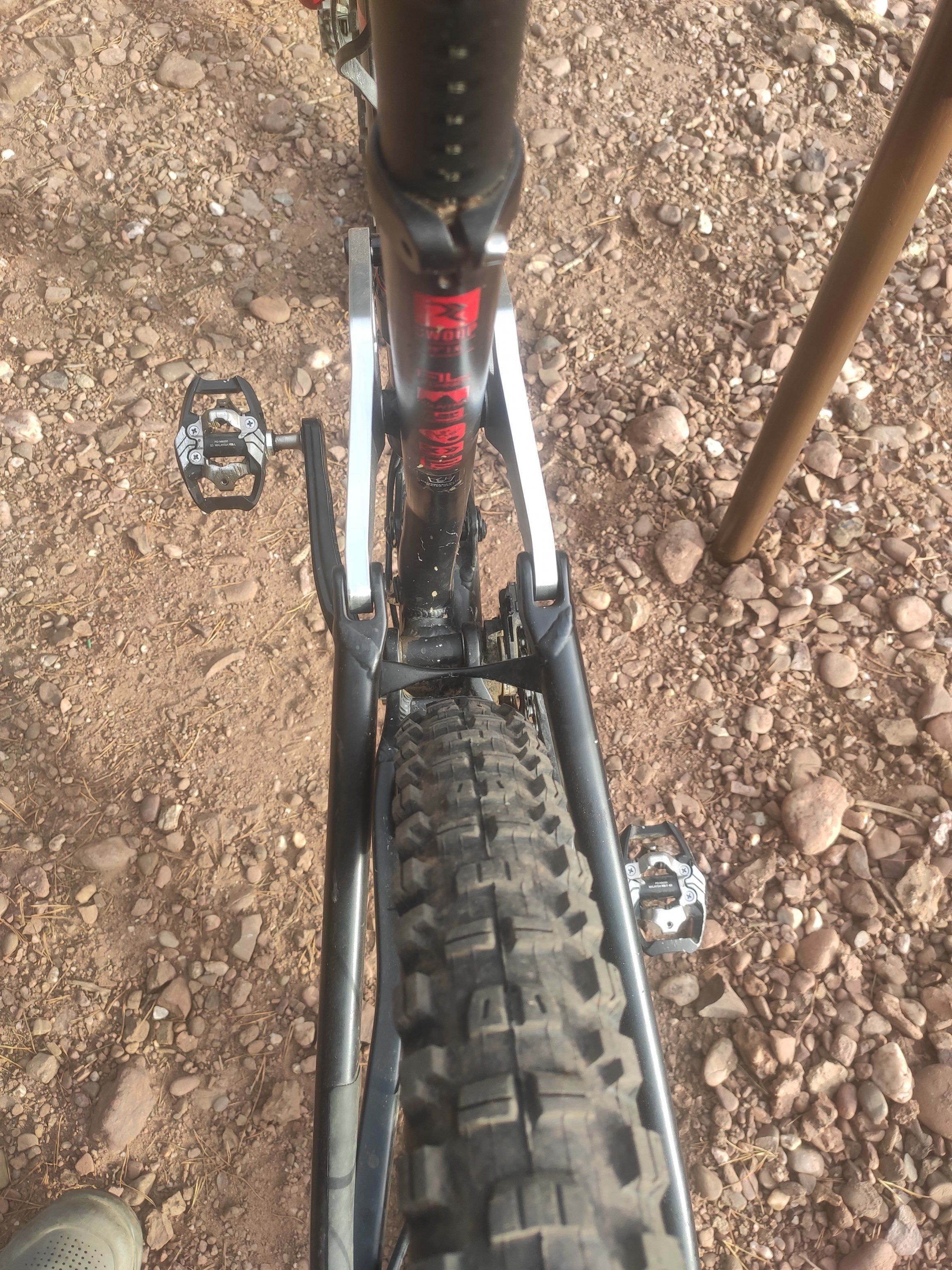

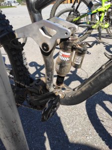

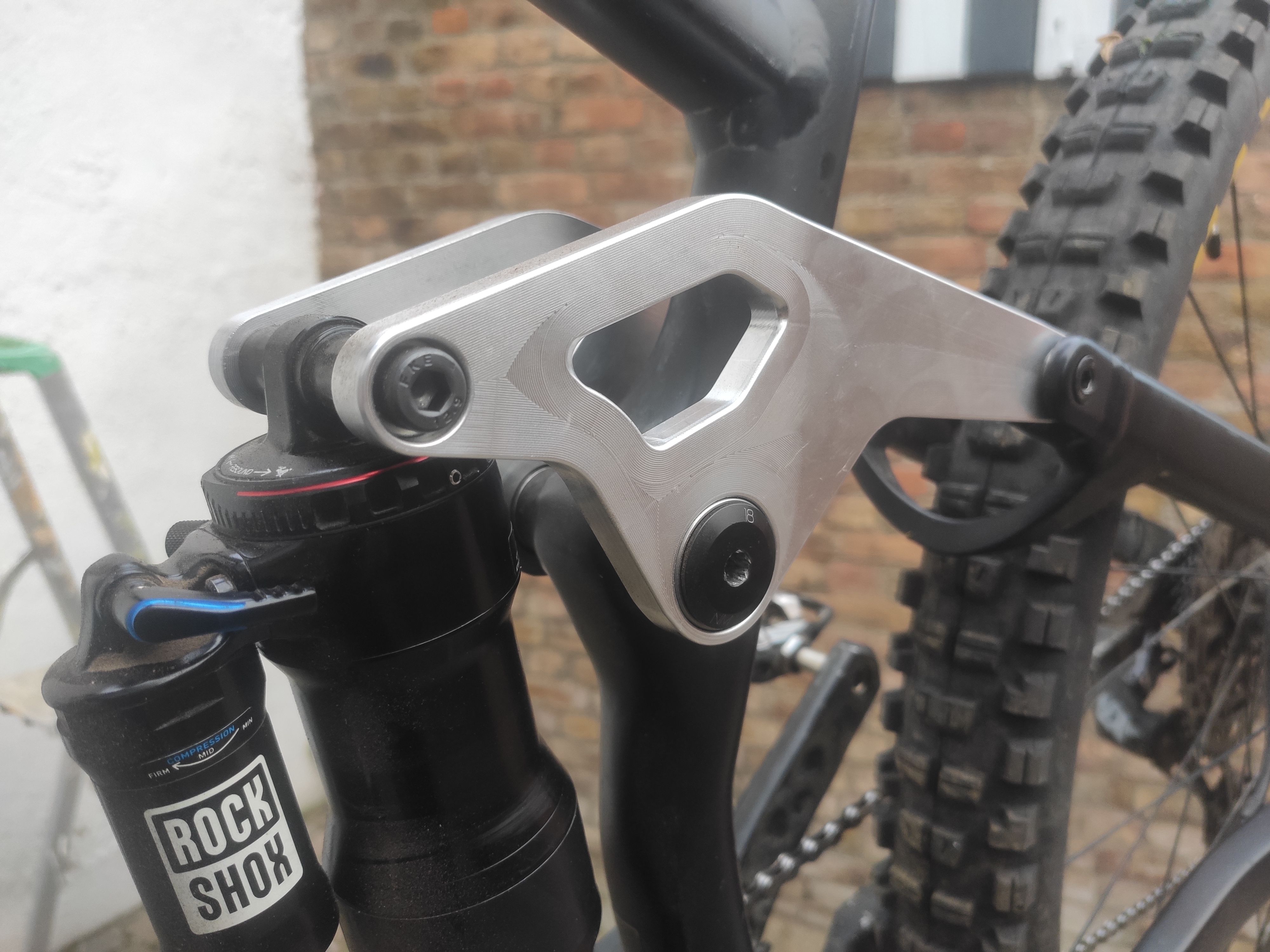

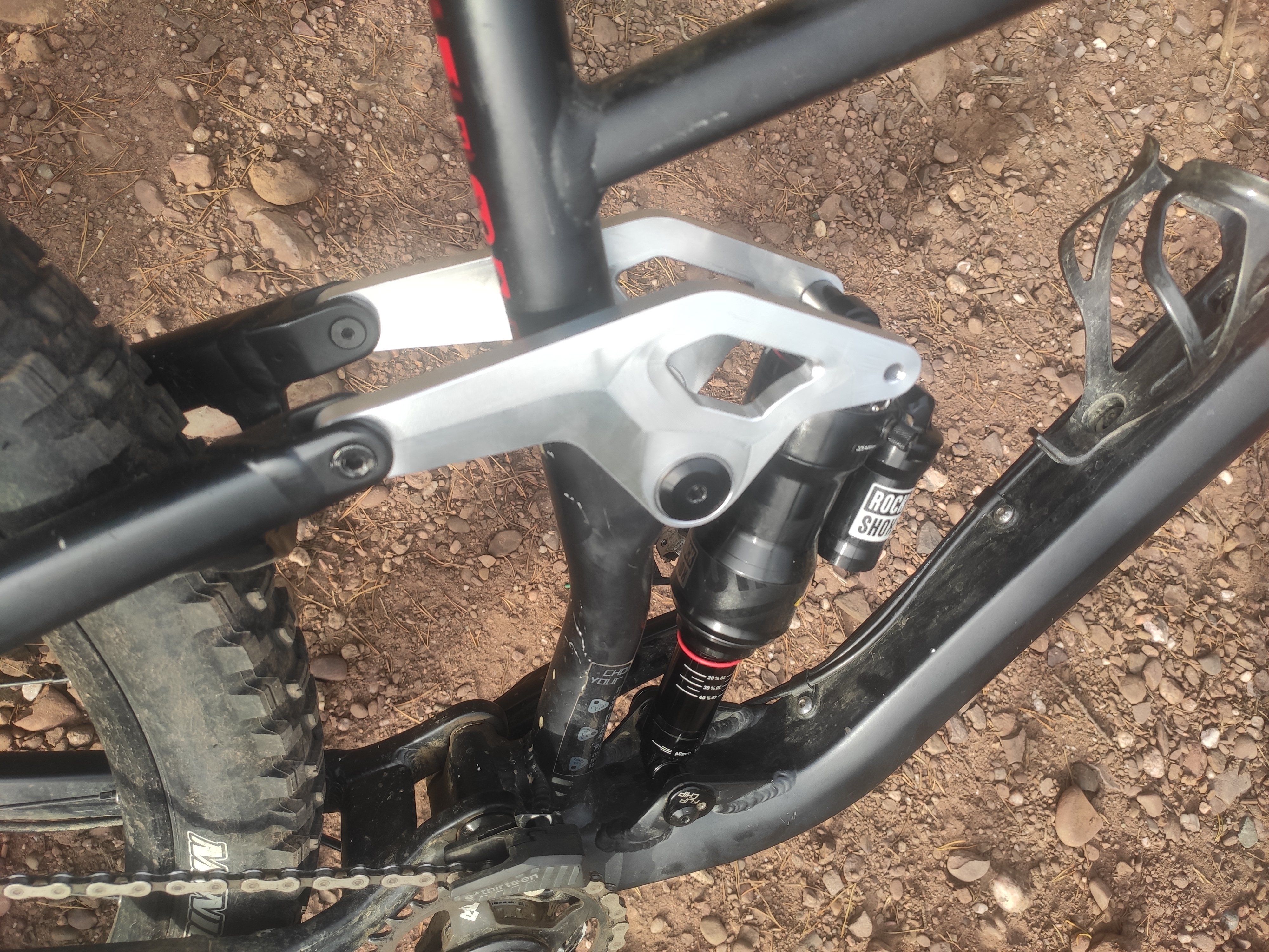

So hier der Baubericht.
Eingebaut ist ein Super Deluxe RC3 230x65.
Stammt aus nem Capra, dort allerdings mit 230x60. Hab den aber enttravelt.
Sprich jetzt sind es hinten 175mm Federweg.
Die Geo ist absolut identisch! Nur viel Progressiver. Fahre nur 2 Spacer und Neg Meg Kammer.
Fährt sich absolut Traumhaft. So wollte ich es haben.
Kosten bisher:
Dämpfer 150€
Kleinteile 30€
Neg Meg Kammer 60€
IMG_20190911_190002.jpgIMG_20190911_182338.jpgIMG_20190911_182333.jpgIMG_20190911_182326.jpg
Kosten bisher:
Dämpfer 150€
Kleinteile 30€
Neg Meg Kammer 60€
Anhang anzeigen 908831Anhang anzeigen 908832Anhang anzeigen 908833Anhang anzeigen 908835
Respekt!
Das ganze mit feinerer Oberfläche und etwas mehr "Tiefe" im Sinne von etwas mehr 5achsig wäre sehr sehr sexy.
Hast du dir schon überlegt noch ein paar davon zu machen?
Der Lackierer wartet quasi schon auf die Mission, eine davon in Lyrik Rot zu färben ;)
Nauders ballert ganz gut! Was 3 Tage hier übersteht taugt was.
Bin höchst zufrieden mit den Wippen und dem Dämpfer. Auffällig unauffällig.

Und ich hab auch mal wieder weiter gemacht.
Progression ist so hoch gewesen im Luftdämpfer das ich auf Coil umgebaut hab.
Funktioniert unfassbar gut. Dauerte nur alles länger als geplant Dank DPD.
