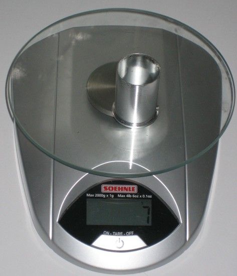

Der Vorbau für die Stokerin ist zwar schon etwas her, aber warum die Reduzierhülse am Vorbau?
Wir haben uns für den Rahmen eine Reduzierhülse für die Sattelstütze machen lassen (länger, passgenauer als andere) und damit das Standardmass für den Vorbau erreicht. Bei uns ist hinten der VRO in L eingebaut, wie lang ist eurer für die Stokerin?
Danke und Gruß Bettina
In den Rahmen passen nur 27,2mm Stützen, da ist nicht mehr viel mit reduzieren auf 1 1/8Zoll, also 28,6mm. Deshalb bleibt uns nichts anderes übrig als zwischen Stütze und Vorbau eine Hülse von 27,2 auf 28,6mm zu verbauen.
Bei der Länge müssen wir mal schauen wenn wir die Sitzposition ausloten welche wir brauchen. Ich denke, dass es 120 oder gar 135mm werden.

Heute gibt es wieder ein kleines Teil. Die Reduzierhülse um den Vobau auf der Sattelstütze montieren zu können.
Mit 8cm Originallänge wiegt das ganze Teil noch 12g:
Auf die benötigte Länge gekürzt bringt es nur noch 7g auf die Waage:
