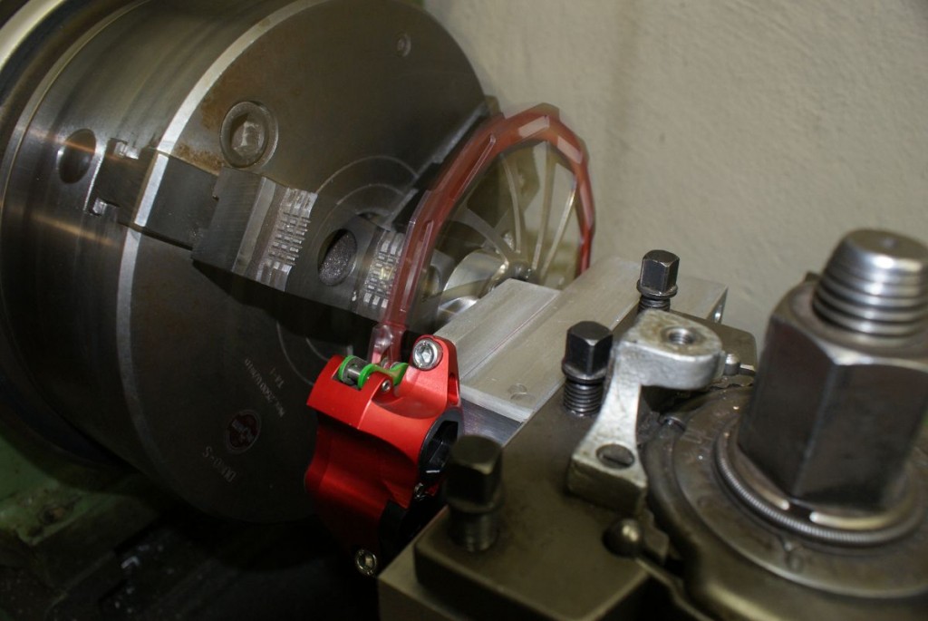

Unsere Leser hatten die BrakeForceOne H2O nach der Eurobike 2015 zur Top-Innovation für 2016 gewählt: Die erste Bremse, die Wasser als Bremsmedium nutzt. Aber Wasser als Bremsmedium? Kann das gut gehen? Wir haben der H20 auf den Zahn gefühlt, hier ist der Test.
