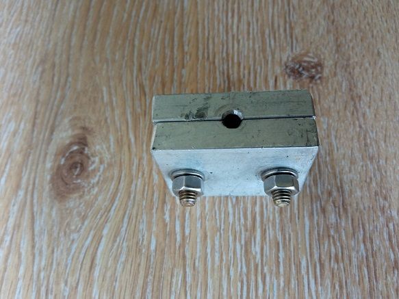

Zum kürzen einen Seitenschneider und zum Pin einpressen habe ich mir einen Alublock gemacht . Den kann ich in der Hand halten u. den Pin reinklopfen ohne das die Leitung wegrutscht.
Coole DYI Lösung! Was auch gut geht, ist einfach ein - zwei Lagen 2 cm breites Isolierband an der Stelle um die Bremsleitung wickeln, wo man sie mit den gelben Shimano Backen halten will. Macht einen riesen Unterschied beim grip und funktioniert top. Die Leitung ist mir sonst immer durchgerutscht, wenn ich die Backen mit der Rohrzange gehalten und mit dem Hammer den Pin reingehauen habe.

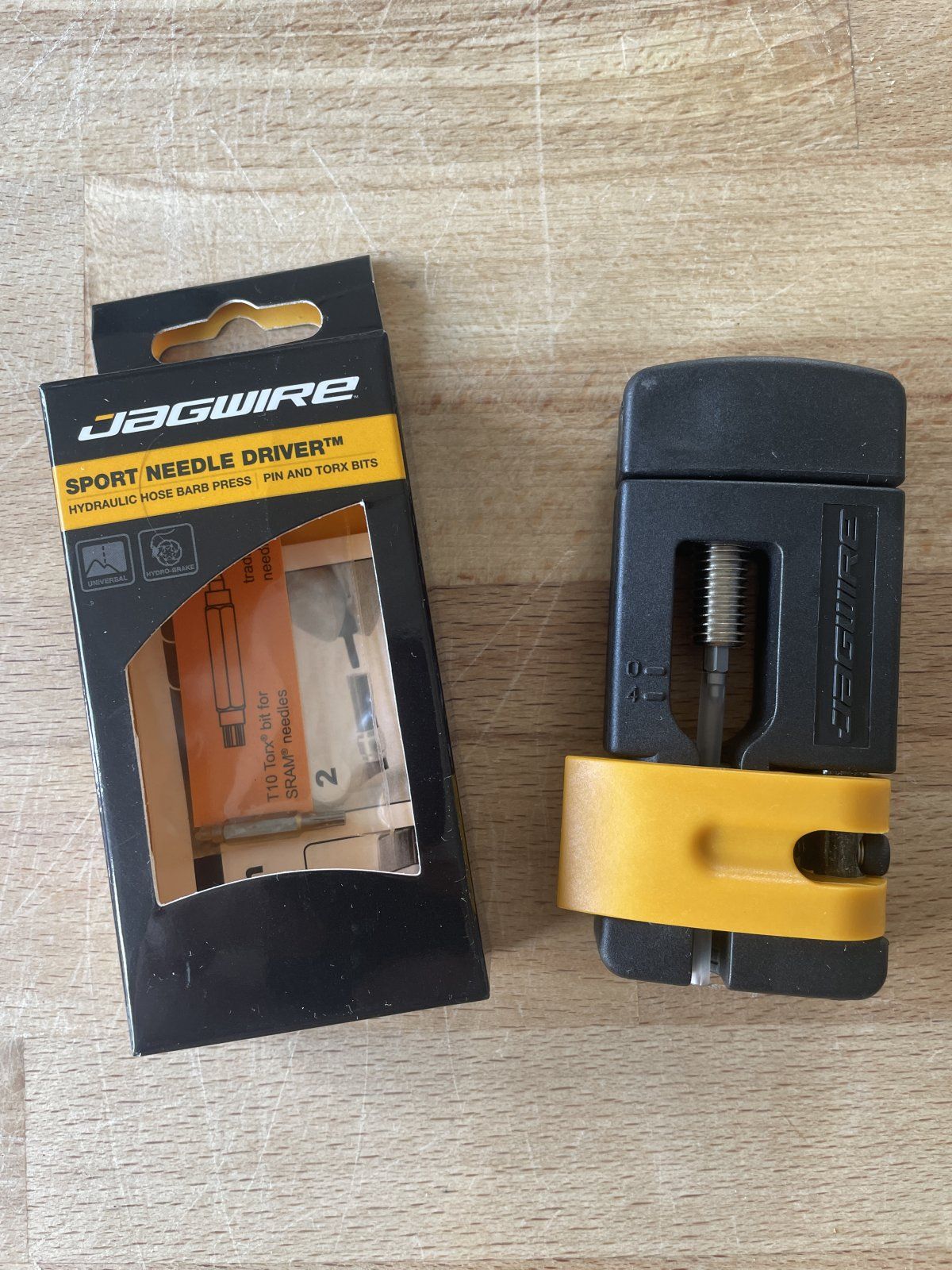

Habe selbst das Teil (baugleich, von nem anderen Hersteller), mehrmals ausprobiert und muss vermelden, dass ich da überhaupt nicht glücklich war. :(
Wenn die Bremsleitung auch nur etwas ölig ist oder durch schwitzige Finger oder Schmutz schlupfrig ist, hebt die Klemmung nur noch bedingt. Dazu kommt noch, dass die Klemmbacke sich bei entsprechendem Druck und Zuck auch in die Bremsleitung eingräbt. Dann hat man einen Abdruck in der Leitung.
Ich nutze jetzt seit gut einem Jahr den hier:
https://jagwire.com/products/tools/pro-needle-driverund muss sagen, dass ich DEUTLICH zufriedener bin als mit dem günstigen Teil aus Metall. Handhabung, Reinigung und Fehleranfälligkeit deutlich besser als ZTTO(no name)

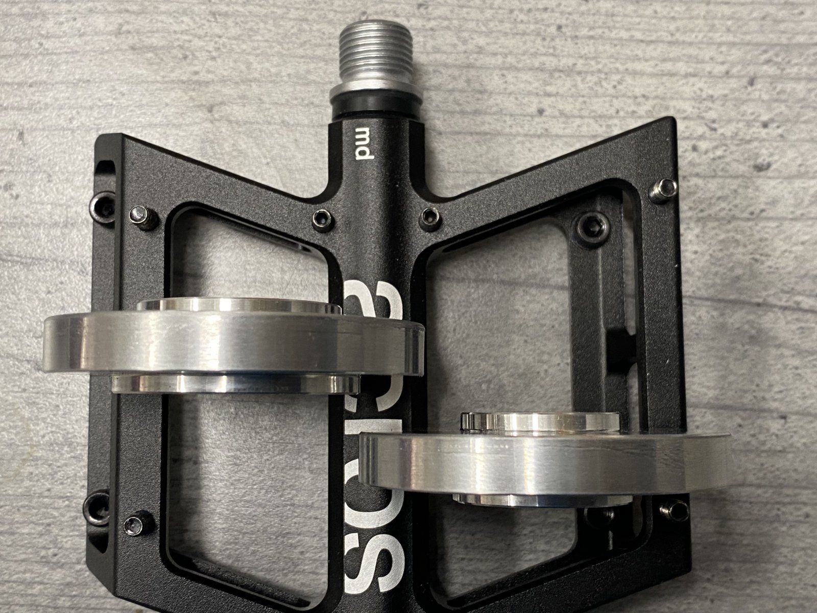

Ich halte es etwas anders, auch ohne teures Tool. Zwei Aluscheiben mit gängigen Aussen-Durchmessern gedreht, plus 12 mm Gewindestange.
Steuersatz ab in die Gefriertruhe, Rahmen mit Fön erwärmt. Temperaturunterschied + 50-60 Grad und du benötigst die Scheiben nur zur Führung 👍 Geht butterweich rein.

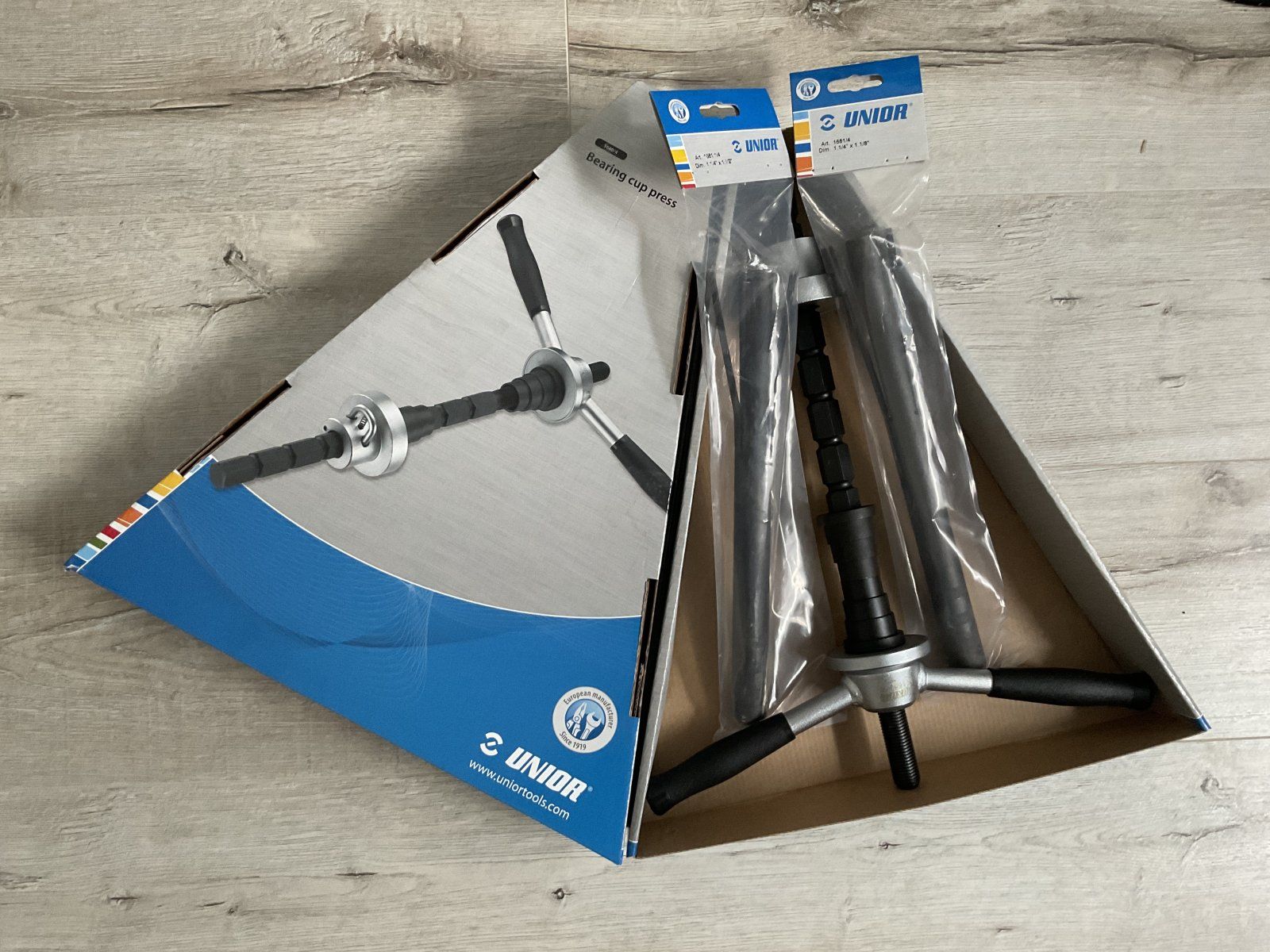

Klar es geht ja auch mit nur nem Gummihammer, oder 2 Holzstückchen und ner Schraubzwinge, oder nur ner Schraubzwinge^^
Das Uniorteil is ja quasi ident zum Parktool welches ich aus der Praxis kenne, is halt schon echt gut zum Handhaben, kann ich nur empfehlen.
