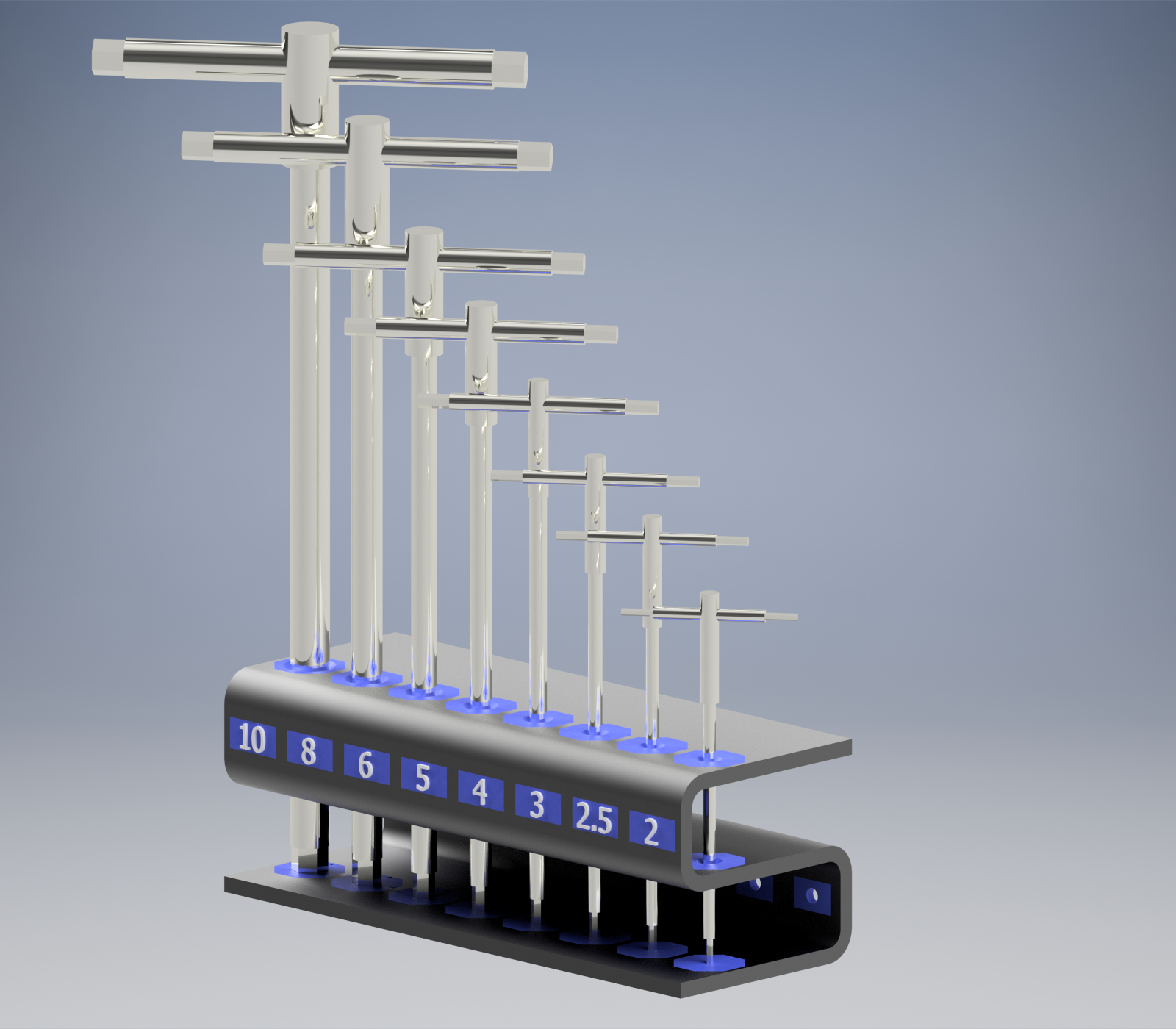

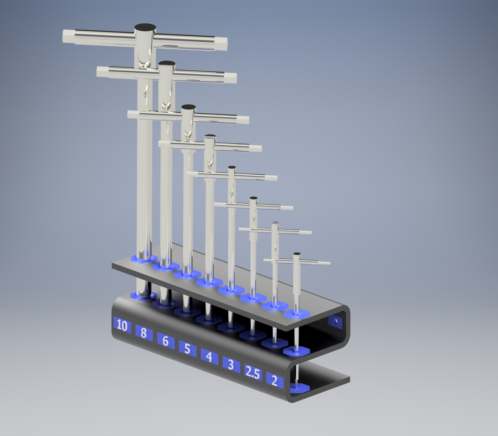

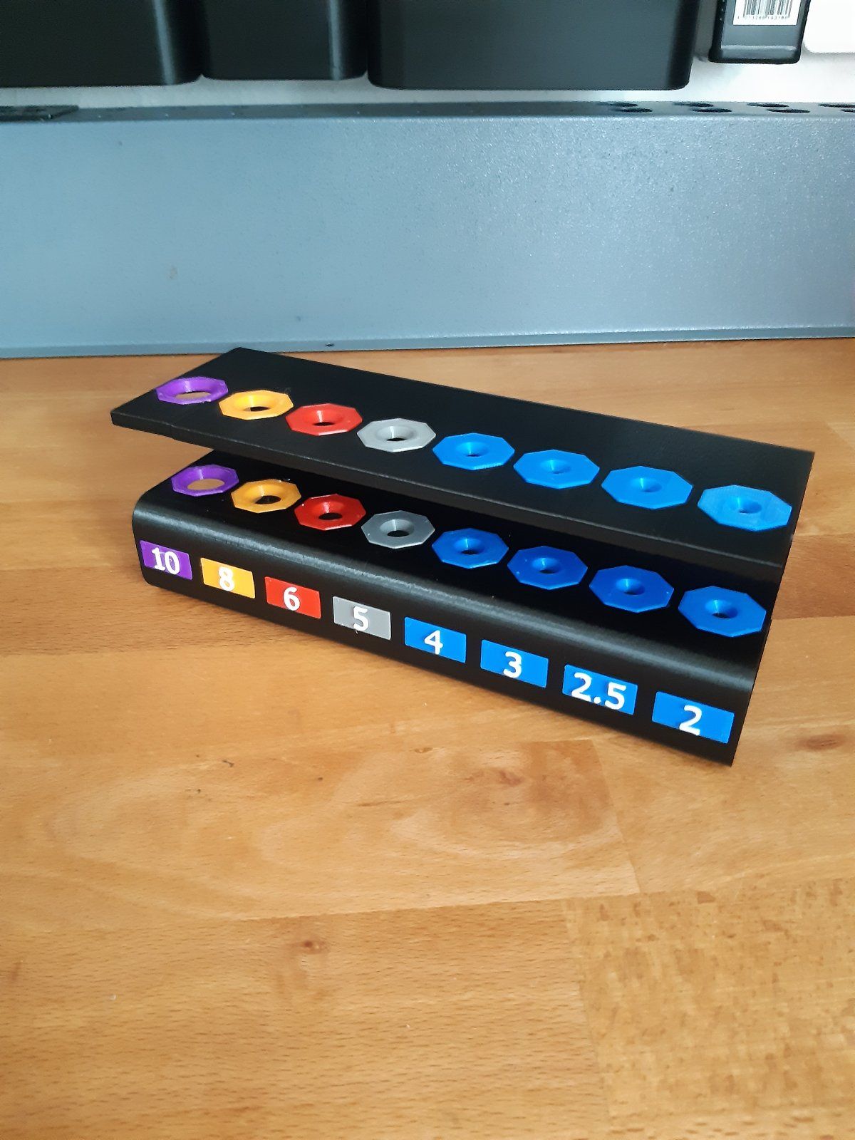

So, nächste Iteration ist durch. Halterbreite liegt bei 25mm/Slot --> 200mm für das 8er Inbusset, wobei die Griffe seitlich überstehen. Wirklich mehr als 200mm schafft mein Drucker auch nicht, dann müsste man auf mehrere Halter gehen. Höhe 70mm, Tiefe 75mm und die Werkzeuge nicht mehr mittig, sondern etwas von der Wand weggerückt.

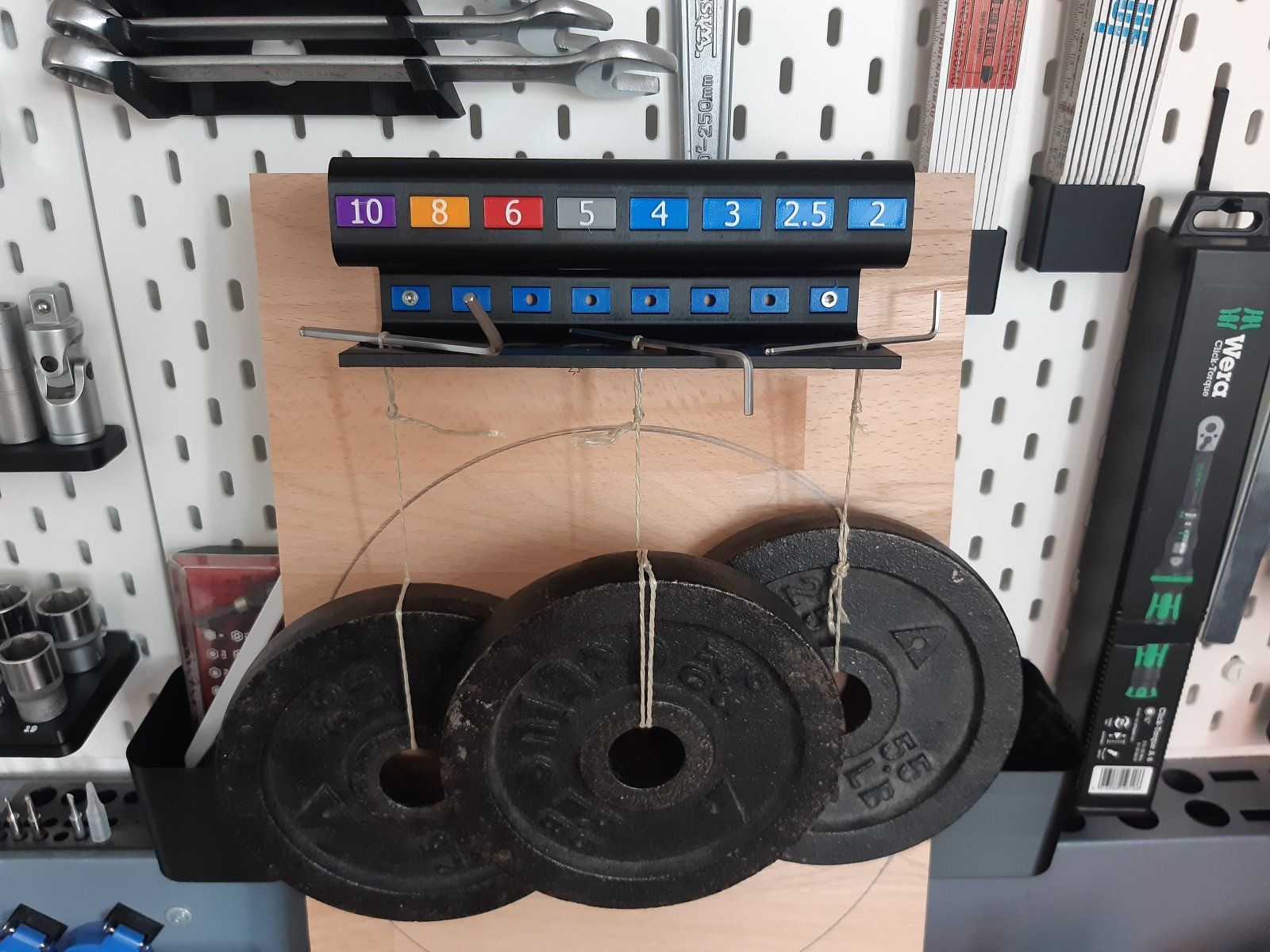

Ich hab den Grundkörper doch nochmal umgedreht, sprich Beschriftung oben und Wandbefestigung unten. Mein Bedenken, dass sich das zu negativ auf die Stabilität auswirkt besteht nicht mehr (siehe Belastungstest).

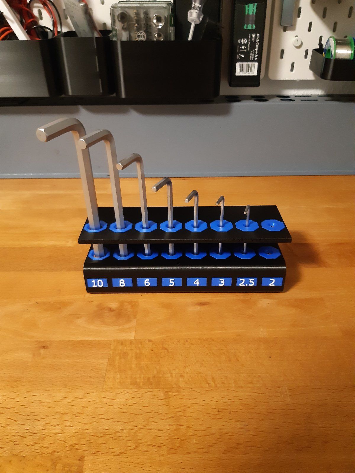

Jetzt kann man auch die Werkzeugspitzen sehen, macht das einfädeln eventuell etwas einfacher und verringert die Verwechslungsgefahr.
Auch an den Einsätzen wurden noch minimale Änderungen vorgenommen, damit diese sicher in Position bleiben. Wer selbst drucken kann: den STL-Satz gibts hier zum Download. Wenn ein Bug auffällt, bitte melden. Maße für den 2er Inbus Fehlen mir noch, da habe ich etwas vom 2,5er abgeleitet.
https://www.printables.com/de/model/345523-werkzeughalter
Wenn Interesse besteht, kann ich auch ein paar davon machen und verschicken (einen Bestellbutton gibts nicht, gerne PN schreiben). Vorher würde ich aber gerne Feedback von jemandem kriegen, der auch das entsprechende Inbusset einsetzen kann, ob das alles stimmig funktioniert. --> Freiwillige vor!
Kosten belaufen sich auf 20€ je 8-fach Halter incl. Einsätze (versch. Farben möglich, siehe Bild, Grün ist grade im Zulauf) zzgl. Versand. Ist etwas mehr als ich erwartet habe, bei bei ~200g Material, ~22h Druckzeit und Handmontage/Nacharbeit kommt doch was zusammen.
Wenn Jemand weitere Ideen hat, den Spaß zu erweitern immer melden. Über andere Einsätze könnte man bspw. auch Schraubendrher o.ä. lagern.
Falls das hier zu viel wird, können wir das Thema auch in ein separates Thema auslagern.

Das sieht echt super aus! Ich habe auf jedenfall Interesse an dem Teil. Ich habe das 6er Set, also ohne 2,5er und ohne 2er. Die würde ich aber noch nachbestellen. 20 Euro finde ich auch echt fair.
Könntest du den Grundkörper in verschiedenen Ausführungen anbieten? Ich denke nicht jeder braucht / hat 8 von den Teilen.
Warum hast du einen Einsatz für die Wandverschraubung ein Loch im Grundkörper würde doch reichen?
Ansonsten Top! Werde ich mir drucken.
--> 1-fach bis 7-fach bei printables hochgeladen
ja, aber wenn man eine Schraube mit Senkkopf verwendet kann es bei der Druckrichtung des Grundkörpers passieren, dass die Schraube die Layer trennt und das Teil somit unbrauchbar macht. Daher der Einsatz, wenn der kaputt geht man man einen neuen, der dauert <10 min.
Jetzt ist auch eine "Blende" mit im STL-Satz, also ein Einsatz ohne Loch. 8 Schrauben braucht man wirklich nicht.
Also falls möglich eine Schraube mit flecher Kopfauflagefläche oder Unterlegscheibe verwenden. Wenn Senkkopfschraube, dann mit viel Gefühl anziehen.
Wenn du mit Mischen meinst aus vorhanden Filamenten eine neue Farbe zu machen (gelbes und blaues Filament um grünes zu erzeugen) dann nein, das geht nicht.
Weitere Farben anschaffen ist für micht relativ unattraktiv. Eine Rolle hat 1kg, für die verbleibenden 995g Pink hätte ich keine echte Verwendung.
Die Bezeichnungseinsätze kann man komplett weiß drucken. Dann mit irgendetwas einfärben und ggf. die Zahl leit anschleifen damit diese wieder weiß wird. Mir wäre das aber auch etwas zu viel Aufwand muss ich gestehen.
