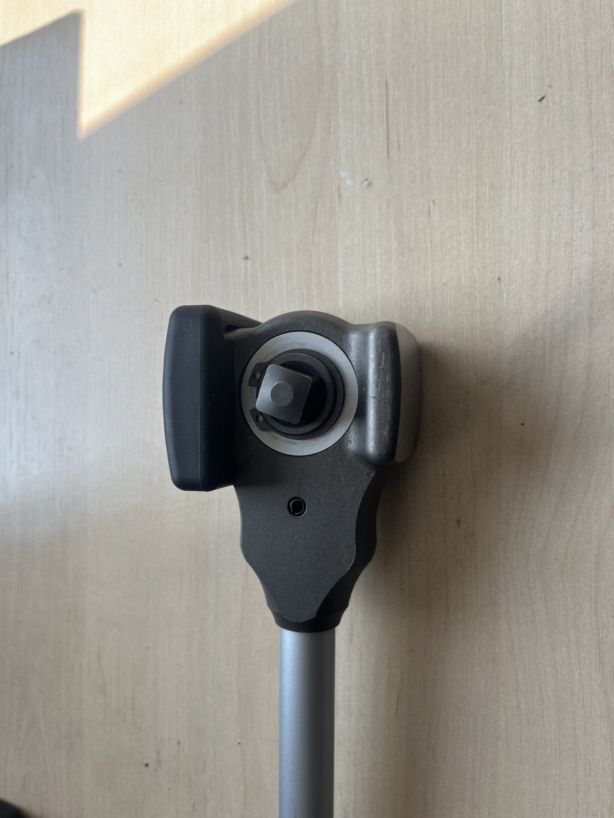

für die hartnäckigen Fälle bewährt sich
nach wie vor :)

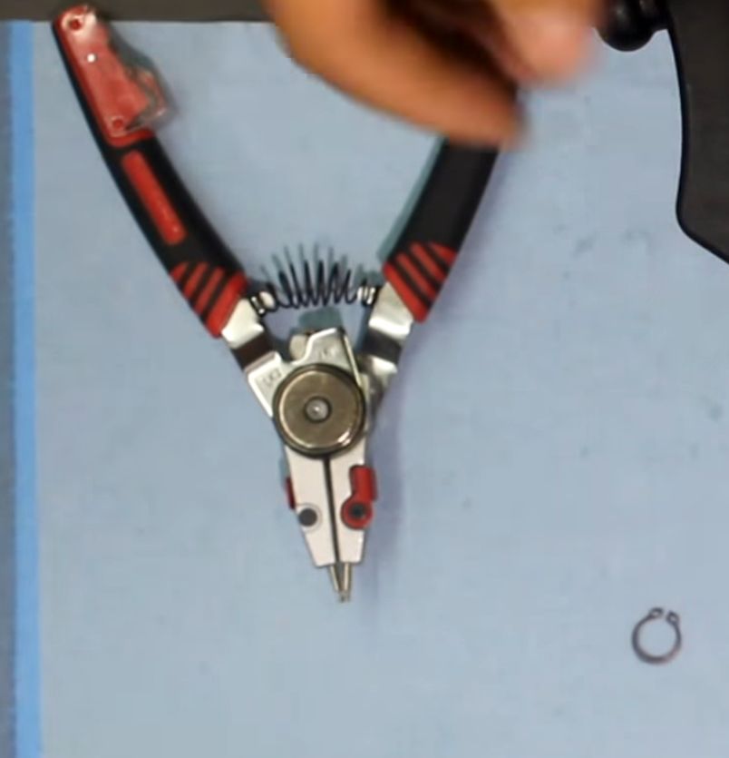

Was Anderes
Nutzt das Teil wer und wenn, wie gut passt das Ding ins antriebsseitige Gegenstück (Griff, Quergriff).
Frage mich ob die Feder das Ding nicht aus der ISK-Aufnahme (6,3) drückt oder brauchts da eine spezielle Bit-Aufnahme?
