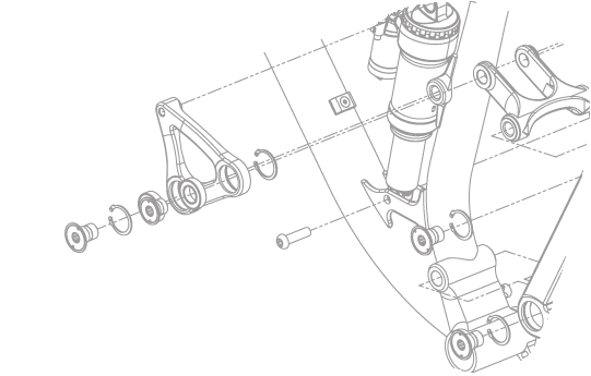

Thema Sicherungsringzangen (für die Sicherungsringe im Rocker und Hinterbau am Rad)
gerade oder gebogen? Was nimmt man da am Besten?
aus irgendeinem Grund hab ich da bislang keinen Bedarf gehabt.
und dann... reicht Parktool oder sind die scheiße?
Holex? Knipex? Geheimtipp?

Gebogen oder gerade: In meinen Augen persönliche Präferenz und/oder Anwendungsort. Ich mag die geraden Zangen lieber. Auf deiner Explosionszeichnung sieht es aber aus, als wäre da auch ein rückwärtiger Sicherungsring verbaut, kommt man ggf. nur mit einer gebogenen Zange dran.
Ich habe bestimmt 10 Jahre für Gabelservice, etc. eine Noname Zange aus irgendeinem Baumarkt benutzt. Jetzt Knipex. Die fühlt sich besser an, und liegt besser in der Hand. Aber für so selten ist das eigentlich total egal.

Ich hab die gebogenen von Knippex. Bisher nur für den Service der BikeYoke Stütze benutzt, da fand ich die gebogenen praktischer als gerade.
guter Punkt mit BY. Die hab ich ja auch.
Aber die funktioniert ja einfach :D Da mache ich einfach genau gar nix dran...
Zum Glück nur in den Rockerhälften. Die baue ich eh komplett ab.
Ich hab so ein günstiges Set aus 1 Zange mit 4 oder 5 Aufsätzen. Das geht für die paar Mal wo ich sie brauche, aber wenns knifflig oder eng wird, wäre ein knippex Zangenset schon besser

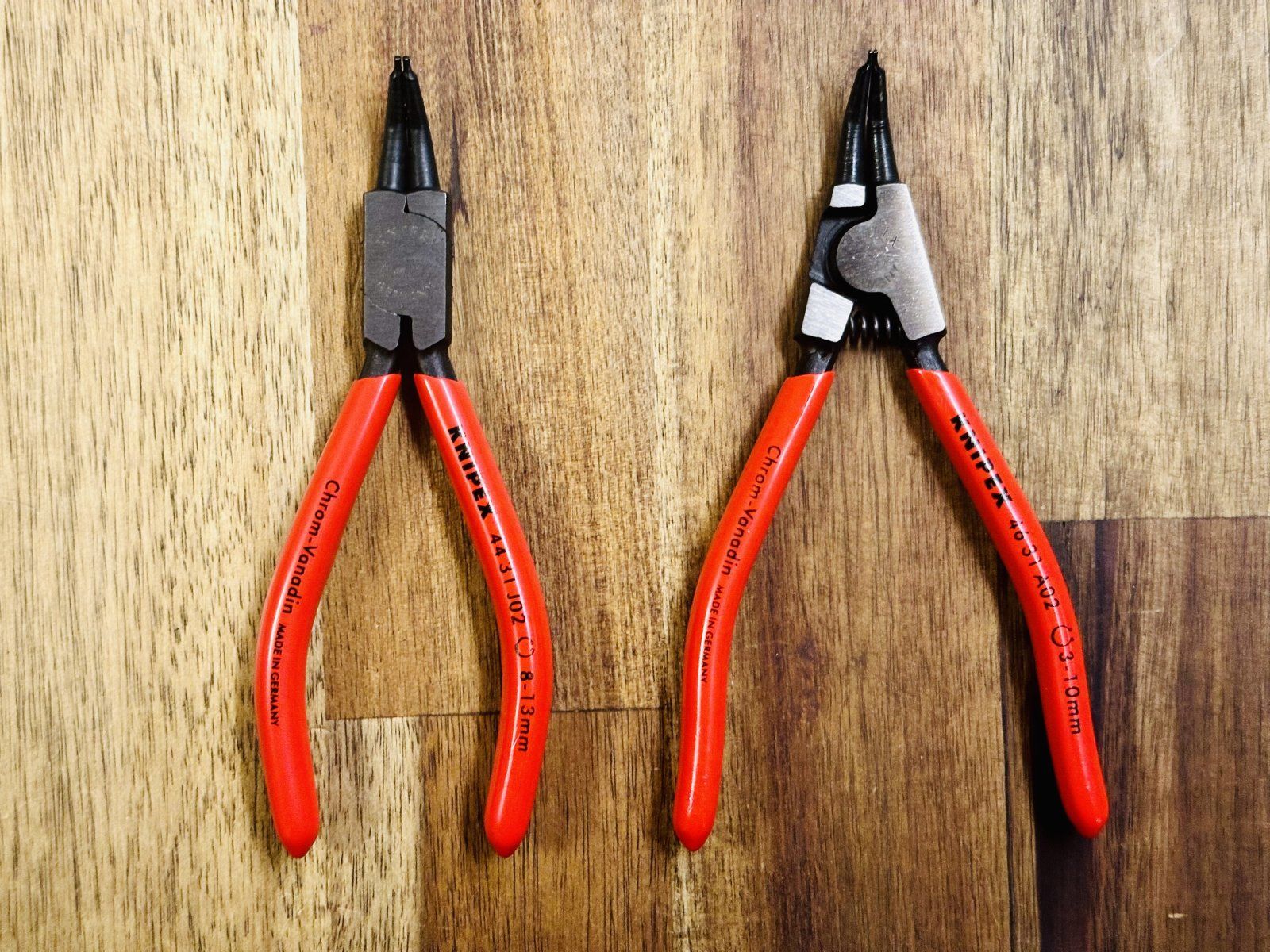

Folgefrage: bei Knipex gibt's verschiedene, die zum ähnlichen Preis verkauft werden. Zum Beispiel
https://www.knipex.de/produkte/sich...ringzangen-fuer-aussenringe-auf-wellen/4611A0
https://www.knipex.de/produkte/sich...ringzangen-fuer-aussenringe-auf-wellen/4911A0
Aus dem Bauch heraus sieht die mit den schlanken, geschmiedeten Spitzen besser aus. Stimmt mein Bauchgefühl?
Wer hat beide im Einsatz?
t.
Ich habe nur die runde Version im Einsatz. Seit über 30 Jahren im E-Handwerk, Industrieanlagenbau, Elektromaschinenbau. Da ist noch nie eine Zange überfordert gewesen. Von daher, denke ich, braucht es die, im Dauereinsatz hochbelastbare, Version nicht im Bike-Hobby-Bereich.
Ich würde die günstigere Version wählen; sollte ausreichen.
Ich hab damit heute Morgen erst mein Druid und dann das 24kg Ebike problemlos gespannt, etwas Service gemacht, und vollkommen schadlos wieder rausgenommen.
Alles gut.

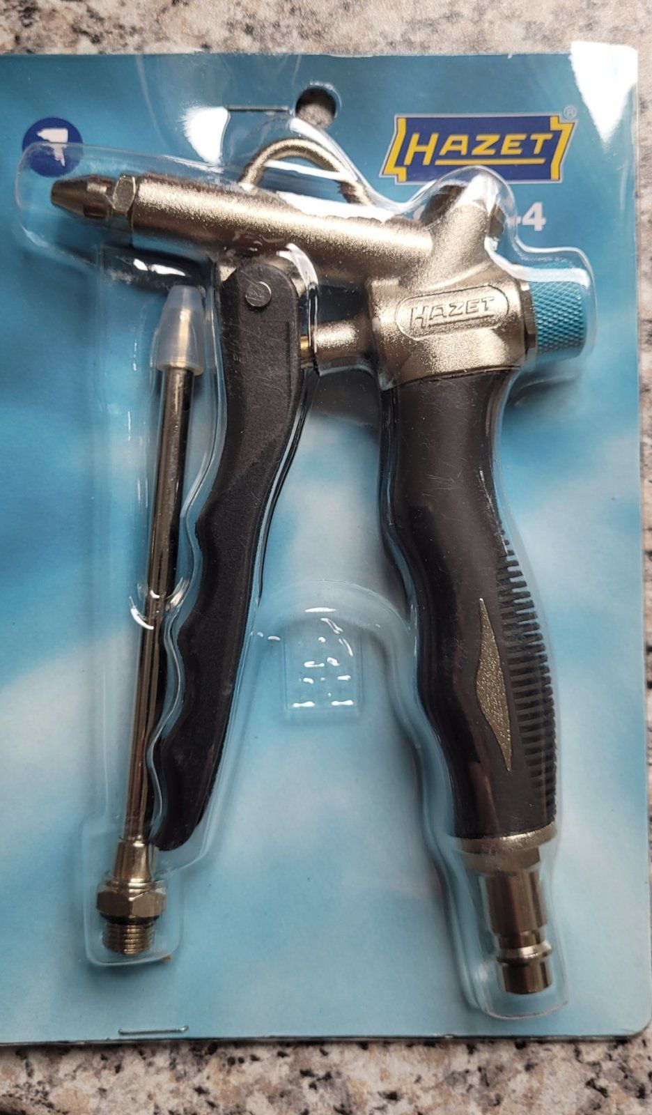

Die beiden Ausblaspistolen von Hazet sind letzte Woche auch geliefert worden.
Die große 2-Wege Ausblaspistole macht nen guten und soliden Eindruck. Liegt auch gut in der Hand.
Mit dem Ausblasstift bin Ich etwas enttäuscht, weil das Ding wackelt wie Kuhschwanz wenn man es etwas aufdreht.

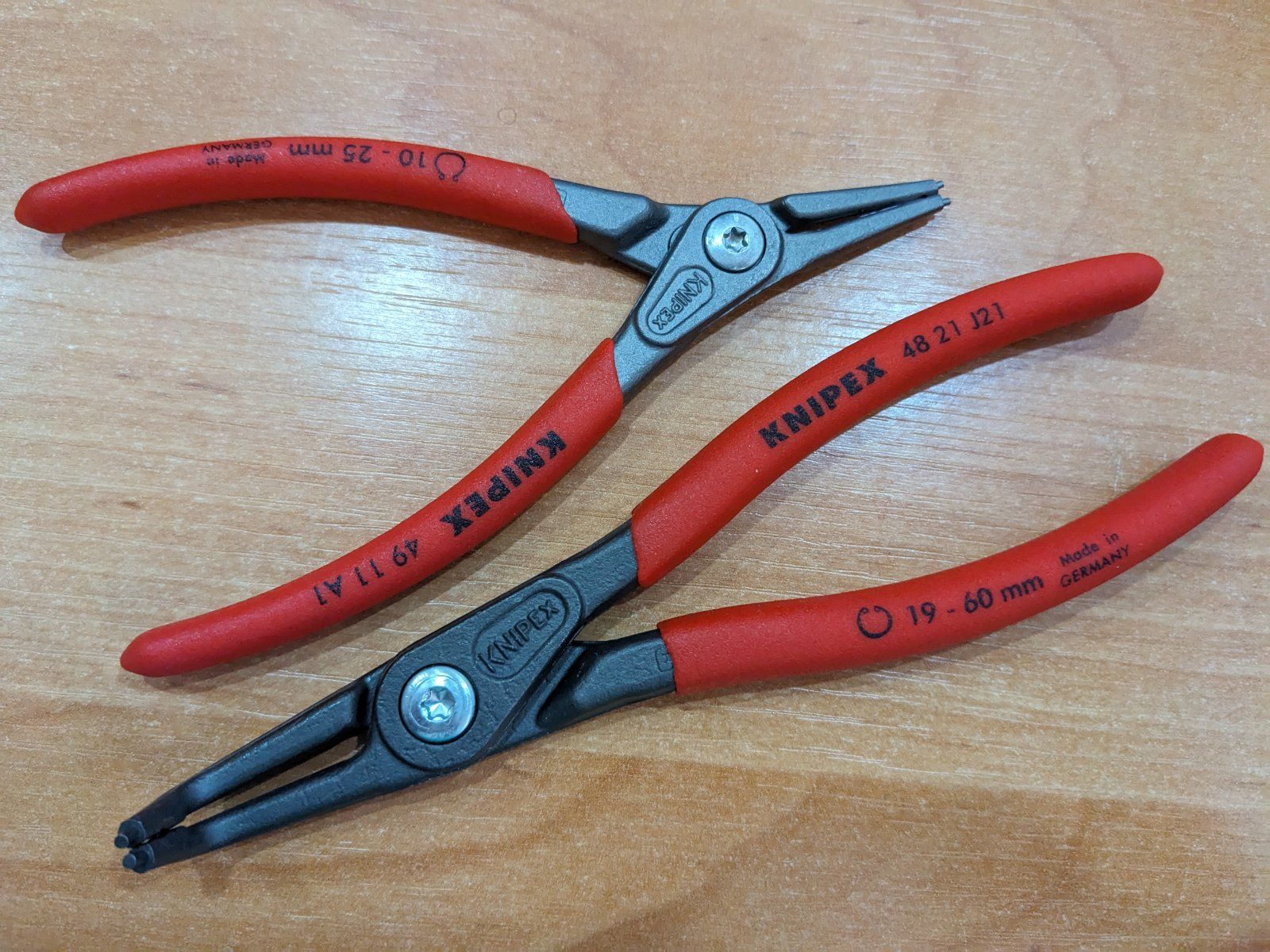

kurz aufs Rad zum Werkzeugmarkt
Das hier sollte reichen für Rahmenlager und Bikeyoke
Außen gab's nicht in gebogen und so kann ich beide Arten ausprobieren um dann bei Verfügbarkeit die andere Version (jeweils) noch zu kaufen 🤭

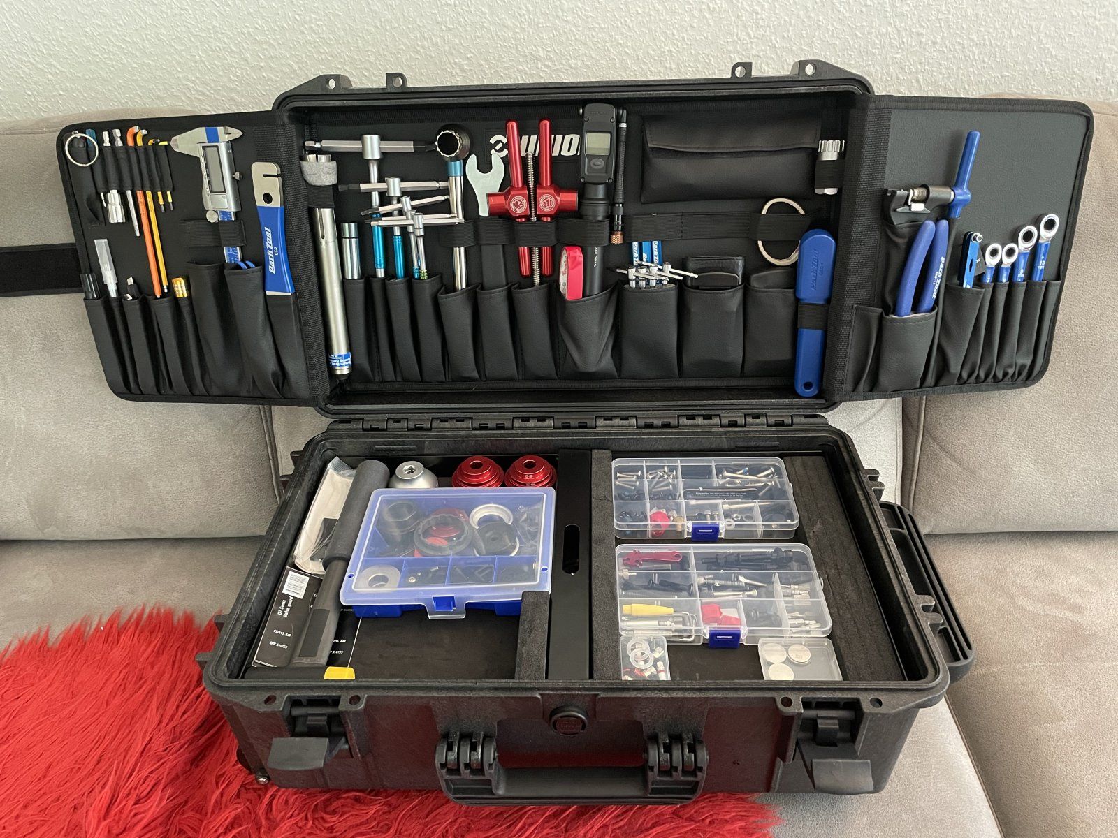

bin fast so fertig mit meinen Unior Master Kit Koffer, alles was für mich wichtig ist, habe ich dabei, 2x schaumstoffeinlagen habe ich jetzt bei tecsafe für innen bestellt.
ps. weiss jemand die Gesamtlänge (mm) von Pedros Vise Whipp II Kassettenzange?
