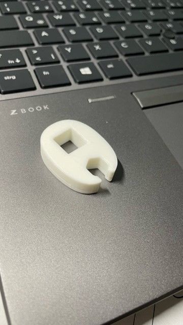

Zum Krähenfuß-Experiment:
Hab den einen Fuß mal mit Infill 20% gedruckt, ist aber am Sechskant durchgerutscht. Muss mich noch an meinen Drucker gewöhnen (oder er an mich).
Das hier ist jetzt der nächste Versuch, sonst muss ich mal mit dem Werkstoff spielen oder massiv drucken...
Ich glaube ehrlicherweise nicht, dass das funktioniert, Ich habe mich vor kurzem einmal damit gespielt eine Ratsche mit Aufnahme für 1/4 Zoll Sechskant-bits zu drucken, da war bei ~3Nm Schluss, darüber hat sich die Aufnahme plastisch verformt. (Nebenbei bei 100% infill und PLA, die Verzahnung hielt deutlich mehr aus) Im Falle vom offenen Sechskant würds mich wundern wenn der mit dieser Geometrie auch nur annähernd an die geforderten 8?Nm kommt.
denke ich auch. Da braucht es schon einen Metalldruck a la Bastion.
Versuch macht kluch 🤓
Bin selbst auch nicht 100% überzeugt, aber mal schauen...
Sonst machen wir ne Sammelbestellung bei nem Wasserstrahlschneider und lassen uns n Blech voll Krähenfüße mit 1/4" Vierkant raus :D
