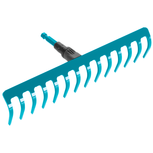

Nachdem ich meinen Gardena jetzt unzählige Male verbogen habe ist er gebrochen.
Hat jemand den Dörte Rechen?
Weil der nächste normale Baumarktrechen würde sicher eh wieder irgendwann an einem Stein, Wurzel, Schlinggewächsdings sterben

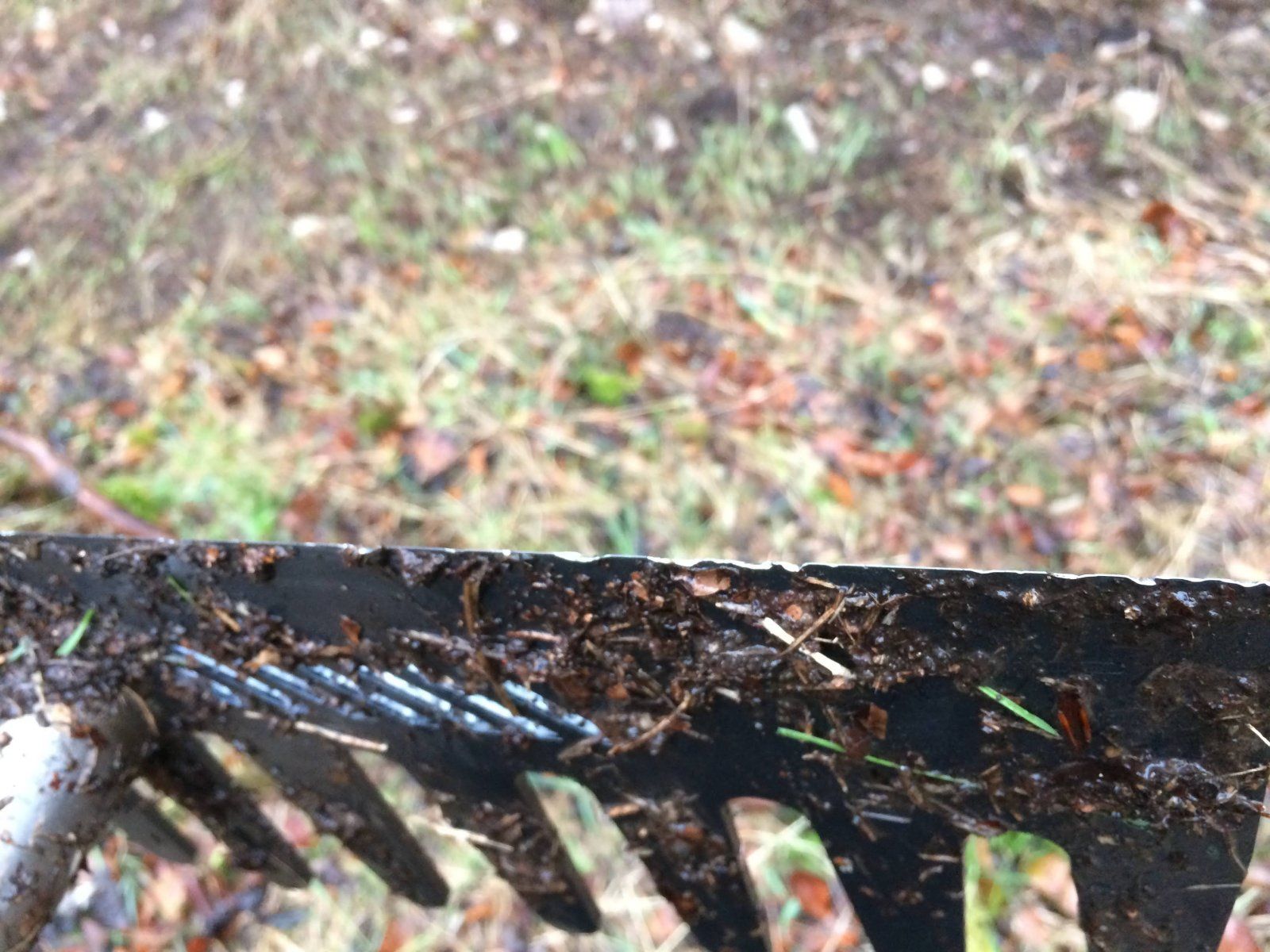

Hi Johannes,
da hast du aber ganz schöne Makroaufnahmen gemacht 😅🙈 Ab Werk sind die Fasen, weil sie maschinell gefräst werden so scharf, dass man sich problemlos einen Finger damit abschneiden kann. Wenn du mit so einer Klinge Steine triffst, ist es logisch, dass der dünnste Teil der Fasen dabei leidet. Wäre bei einem Messer ja auch nicht anders und hält kein Stahl der Welt aus. Ist aber garkein Problem, du kannst damit problemlos weiterarbeiten und gegebenenfalls mit einer Flex und Fächerscheibe die Fasen wieder tip top nachschärfen (wenn du es so extrem scharf brauchst, denn Wurzeln hacken geht auch mit einer leicht „stumpfen“ Kante immernoch mega gut) um lange Freude mit dem Multirechen zu haben.
Verrätst du mir mal genau (von mir aus per PN oder Email) was du damit arbeitest? Du hattest mich ja im Vorfeld per Email lediglich zu den Unterschieden der beiden Rechen gefragt. Wenn ich aber sehe, dass die lange Fase auch Einkerbungen gegen die Zugrichtung der Kante, entstanden durch den Einsatz als Hacke hat, frage ich mich ob ich dir nicht lieber ein klassisches Multitool empfohlen hätte.

Meistens reche ich damit Laub von Trails.
Anlieger graben/hacken oder lebende Baumwurzeln durchhacken oder so mach ich grundsätzlich praktisch nicht, unabhängig vom Werkzeug. Mit dem Rechen natürlich gar nicht.
Manchmal hacke ich damit aber Gestrüpp oder so bodenbedeckende Querwurzler-Unkräuter durch, das geht gut und ich muss nicht mehr das Werkzeug wechseln.
Leider waren auf einem Trail kleinere Kalksteine (ca. 1-15cm, so wie oft in den dt. Mittelgebirgen/Irgendwas-"Alb"-Gebieten, zumindest auf Bayerisch nennt man das "eine (kleine) Schotterreißen") unter dem Laub und Gestrüpp versteckt.
Da hats paar Mal etwas geklappert und eben paar Scharten in den Kanten produziert.
Vll. gut zu wissen für andere Käufer, nicht dass einer zu hohe Erwartungen an die Festigkeit hat und meint er kann da alles zerhacken, dürfte dann ja für andere Tools aus dem selben Stahl genauso gelten, oder?
Natürlich macht das außer optisch bis auf weiteres nix. @Hockdrik @qoob
Sonst ists wirklich recht stabil und auch nicht zu schwer, hab jetzt schon drei Trails damit hinter mir, wenn man mal an einem Stumpf hängen bleibt oder an einem Stein verbiegen auch nicht gleich die Zacken, das wollte ich ja.

Ich kann zmd dem standard Dörte Kopf ordentliche Stabilität / Festigkeit attestieren, damit schon einiges an steinigem Boden aufgelockert. Mancher Mitbewerber verbiegt sich / bricht da einfach.
Scharten wie auf dem Bild kommen in den erste Einsatzen, danach setzt sich aber das Material. Ist dann etwas stumpfer bzw runder - aber hält und funktioniert tadellos.
An eine qualitativ hochwertige geschmiedete Hacke / Werkzeug im allgemeinen kommt das Material natürlich nicht dran.
Guten Morgen! Danke @Muellbeutel, dass du da auch nochmal versucht hast, bissl mehr Licht reinzubringen. Der Stahl der für die Dörte Tools verwendet wird, ist schon das Beste, was es ungeschmiedet gibt. Gehärtet, um das noch zu ergänzen, macht null Sinn. Das zerbröselt deine Kante nach und nach. Und wie Müllbeutel schrieb, wenn sich die Kante mal gesetzt hat, kannst du selbst mit einer optisch stumpferen Kante auch komplette Bäume damit durchhacken. Habe ich selbst schon gemacht, brauchst halt genauso viele Schläge wie mit einer Axt, wenn du gut triffst. Alle Kanten werden maschinell gefräst, deshalb sind sie zu Anfang so sauscharf, was genau genommen nicht einmal notwendig ist um alles bearbeitet zu bekommen.
Zum steinigen Boden kann ich nur sagen, ich bin selbst direkt von der Schwäbischen Alb und kenne diese Böden und habe alle Werkzeuge hier entwickelt und getestet. Genau da funktionieren die Werkzeuge auch super. Zum Tomaten schneiden eignen sie sich nicht, aber Wurzeln und Stämme sind generell kein Problem. Ich muss hier aber nochmal ausdrücklich sagen, der Rechen ist, aufgrund der enormen Breite, nicht gedacht um reihenweise Wurzeln zu zerhacken, oder auch den Boden zu verdichten, sondern hauptsächlich für die Pflege und das Sauberhalten der Wegränder. Für alles andere haben wir die Multitools im Sortiment und die können quasi alles ab ohne zu verbiegen.
Mich freut aber, dass du das Gewicht und die Qualität im Gesamten erkennst. Du wirst mit dem Rechen mit Sicherheit viel Freude haben, auch wenn der Anfangsmoment in deinen Augen nicht der Beste war.
Für alle unsere Werkzeuge gilt (wie bei allen Werkzeugen mit Schneide oder Kante), sie sind wenn notwendig nachschärfbar mit einer Flex/ Rotationsschleifer und Fächerscheibe.

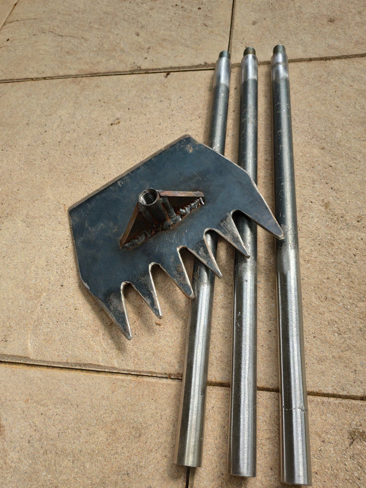

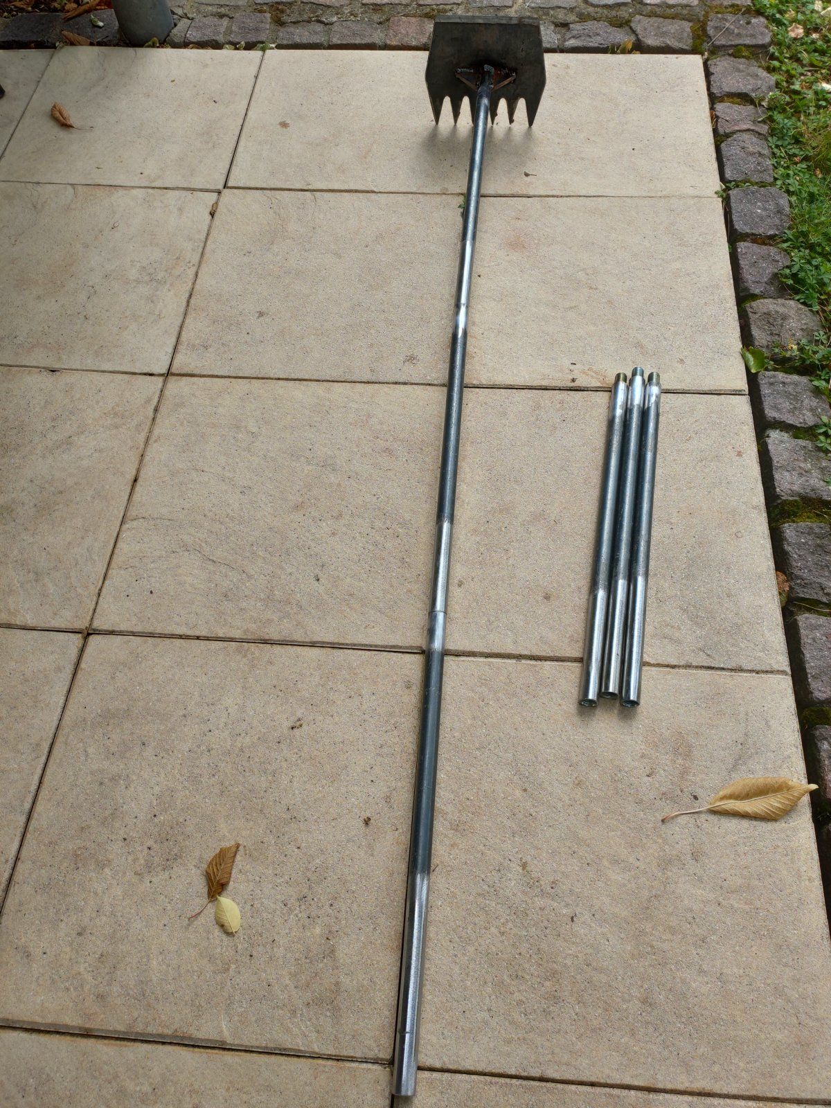

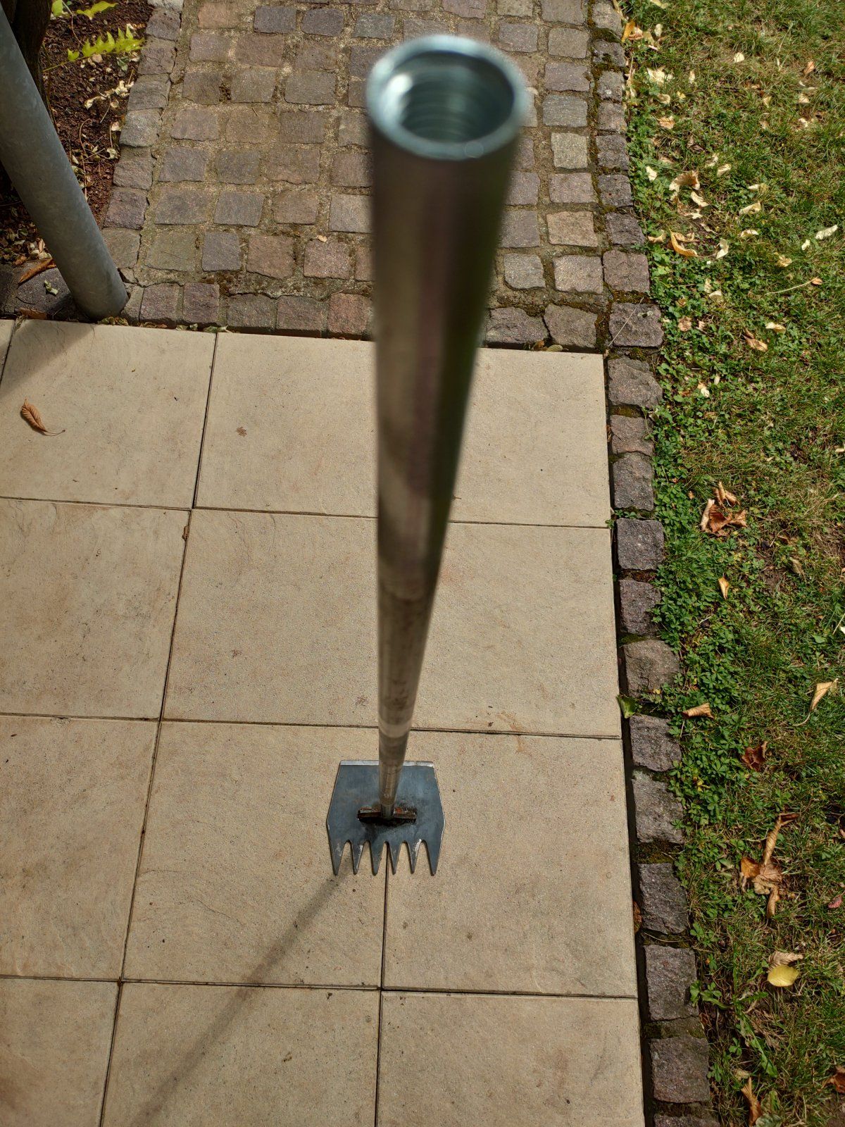

Nach mehreren Prototypen, die ich zusammen mit einem Kumpel gebaut habe, hier das erste finale Modell unseres McLeod, welches ich euch nicht vorenthalten wollte ?
Komplett zerlegbar.
Element Länge inkl. Gewinde ca. 47,5cm, Gewicht ca. 0,61kg
Gesamtlänge des McLeod mit 3 Elementen ca. 1,40m.
Gesamtgewicht knapp über 2,8 kg
Natürlich heavy duty und nicht für jedermann, aber mir gefällt es ganz gut ?
Was sagt ihr dazu?
