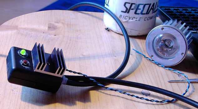

@metulsky
Da es ja ein Prototyp ist (will einen Atmel Controller einsetzen, aber die Bestellung ist noch nicht da, deshalb habe ich einen NEC eingesetzt, der aber für Heimbelange nicht handlebar ist), ist das ganze noch auf einer Lochrasterplatine gefädelt.
Vielleicht kommen ja auch noch weitere Features dazu:)
Hier auch mal ein Bild als ersten Eindruck. Kühlkörper hatte ich gerade keinen anderen da.
Einen ersten Praxistest werde ich wohl erst am WE machen können, der Husten geht nicht weg:(
Der Nikolauzi

Hi zusammen,
hab's heute gewagt und bin eine Runde gefahren, um den HID Controller zu testen, mit Erfolg :daumen:
Hoffentlich zahlt's mir meine Erkältung nicht heim...;)
Leider war's im Taunus oberhalb 500m unkontrollierbar glatt, stellenweise pures Eis, sodaß ich etwas früher heim mußte:(
Aber der Controller hat 1A funktioniert, ein paar Komfortpunkte müssen noch rein, z.B. mit Handschuhen bedienbare Taste, Wechsel von Luxeon auf HID mit einem Knopfdruck (muß im Moment die HID an und dann die Luxeon aus machen...), etc.
Aber sonst prima! Kühlkörper wird nicht heiß (bei -5° naja:D), Dimmen funktionert (ist aber nur ein geringer Unterschied, muß noch mit den Spannungen rumexperimentieren).
Jetzt fehlt nur noch der richtige Controller (die Post...)
Jetzt erstmal aufwärmen:D
Der Nikolauzi

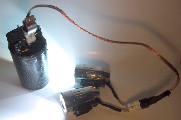

Ich habe an meiner Lampe in der letzten Zeit noch etwas rumgebastelt und sie läuft jetzt mit der Grünbärschaltung an konstanten 13,4V (schwankt minimal je nachdem, ob 1 oder 2 Lampen an sind)
Die Schaltung versteckt sich unter dem Stück Alublech, welches als Kühlkörper fungiert, direkt am Stecker an der Akkuflasche - nicht extrem schön, aber selten und funktioniert.
Außerdem kann ich jede Lampe einzeln anstecken, oder beide zusammen. So fahre ich auf dem Radweg immer den Spot und im Wald reicht jetzt bei Schnee der Flood alleine völlig aus.
