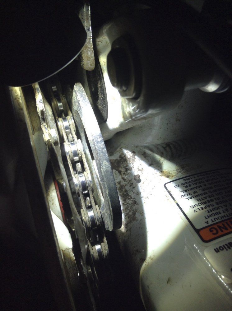

Also hab grad versucht mal die Kettenblätter abzumachen, die Kettenblattschrauben sitzen aber so fest, das mir die erste ,die ich probiert hab direkt gebrochen ist :(
Soweit ich das aber sehn kann, ist zwischen Rahmen und Innenlager gar kein Spacer
