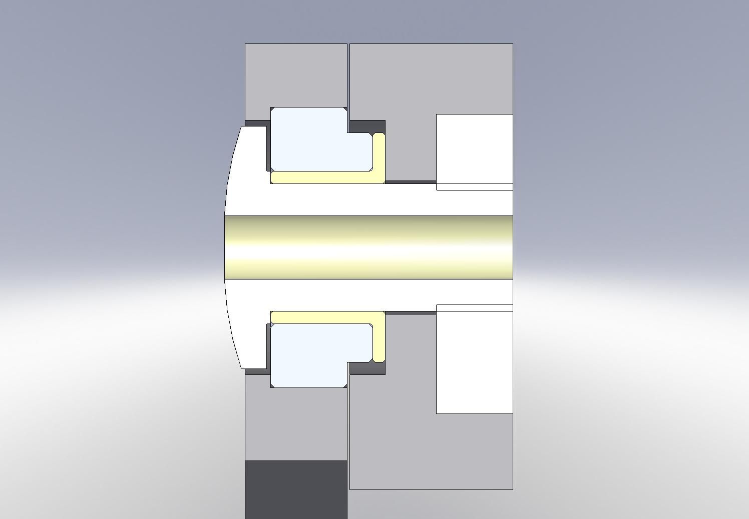

So, habe mal das hintere Wippenlager vermessen und dazu die Wippe und die Kettenstrebe aufgerissen.
Auf den Bildern 1 und 2 seht ihr zwei Ansichten der Modelle.
Das Bild 3 zeigt die aktuelle Einbausituation in allen Scratchs und verdeutlicht, warum die Lager nicht allzulange halten können, weil das Lager komplett verspannt wird, wenn die Komponenten nicht 100% zueinander fluchten und das ist leider in unserem Fall so.
Das Bild 4 zeigt die Igus Buchse in gelb und den Lagerersatzkörper daneben. So wie sich die Situation darstellt, bekomme ich das ohne grösseren Änderungsaufwand nicht gebacken. Die rechte Seite ist wunderbar, aber wenn man die linke Seite betrachtet, dann sieht man, daß der abgesetzte Lagerbolzen genau auf die schmale Fläche der Lagerbuchse drückt und das ist schlecht. Entweder baue ich noch einen neuen Lagerbolzen, der eine Anlaufscheibe dazwischen aufnehmen kann, oder der Lagerbolzen sollte wie eine Passschraube ausgeführt werden, damit der Abstand Wippe und Kettenstrebe genau eingehalten werden kann, dann könnte ich dieses Prinzip so übernahmen.
Aber das ist leider nur eine von vier Lagerstellen, d.h., ohne grossen Aufwand ist es nicht getan und somit aus meiner Sicht leider hinfällig, oder was meint ihr dazu?

ja, die Idee ist gut, aber es würde auch genügen, da nur eine Gleitscheibe dazwischen zu legen. Ist aber schlecht möglich, ohne die Schraube nachzuarbeiten. Schau dir das Bild mit der originalen Lagerung an, der kleine Absatz, der das Rillenkugellager an die Kettenstrebe presst, der würde die Gleitscheibe innerhalb kurzer Zeit komplett einlaufen lassen. Deswegen bräuchte man auch zu jeder neuen Lagerung auch neue Lagerbolzen, leider :-(
Aber ich denke,ich werde es trotzdem für mich machen lassen, muss aber erst alle Lagerstellen bewerten.

Hallo Othu,
Noch eine Idee:
Könnte man den Absatz am Bolzen nicht durch eine Art Unterlegscheibe ausgleichen?
Oder eine Gleitscheibe nehmen, deren Innenlochdurchmesser so groß wie der Ansatz der Schraube ist?
Grüße
Otto
Hallo Otto,
klar könnte man, aber die Standard Gleitscheiben bei Igus gehen halt erst bei Innendurchmesser 12 los und der Aussendurchmesser beträgt 24mm, daß Lager hat aber nur 22mm Aussendurchmesser!
Aber dein Vorschlag wäre schon der richtige Weg.
Leider heisst daß, wieder ein Sonderteil und wieder teuer.
Aber du bist ganz nett hartnäckig, finde ich gut.:D
Vor allem würde ich mich als Maschinenbauer nicht gleich so in der Elektronik festbeissen, wie du bei den Lagern.
