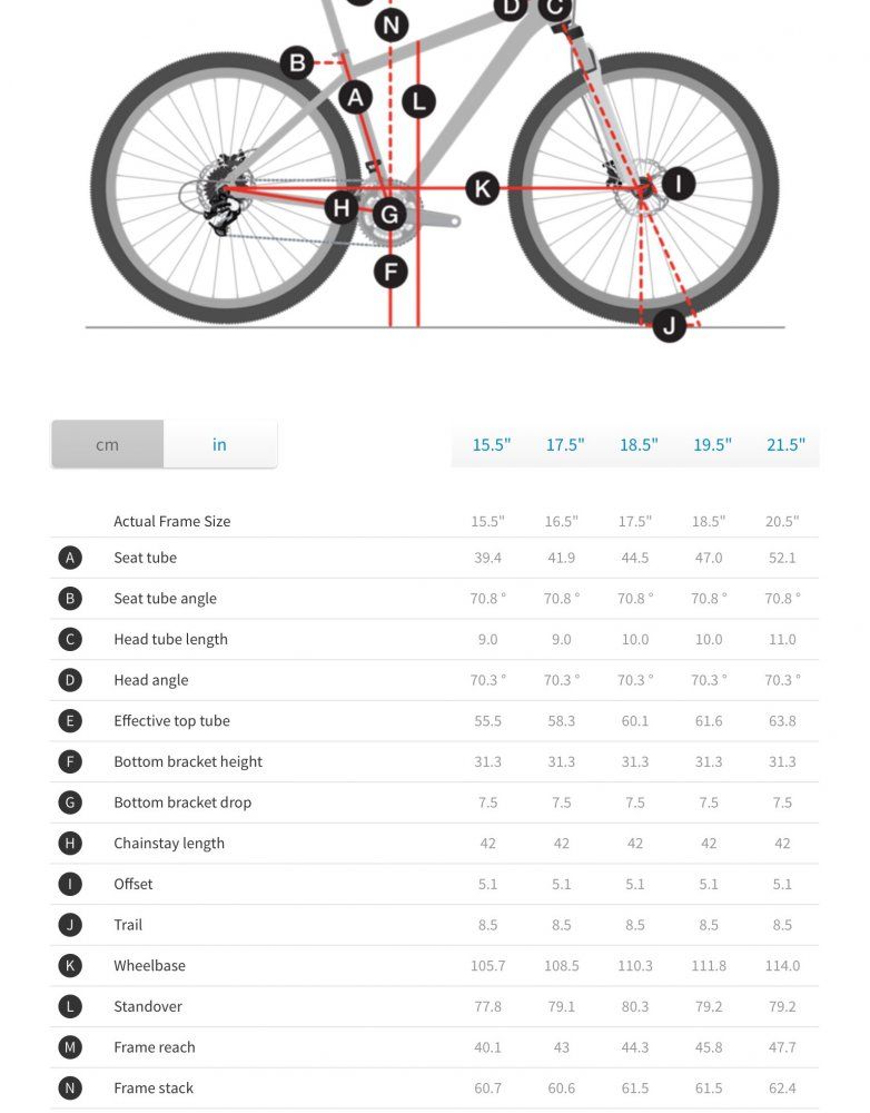

@Joey kannst du mal erklären warum die Rahmengrössen in der Tabelle mit zunehmender Grösse von der wirklichen Größe abweichen? Ich meine die Angaben in den ersten beiden Zeilen.

Trek beschreibt Rahmengrößen schon seit Jahren "virtuell", d.h. die Rahmengröße bezieht sich auf eigentlich alle Rahmenmasse ausser dem Sattelrohr :D
Also ein 18.5" Rahmen hat alle einem 18.5" Rahmen entsprechenden Masse, z.B. die Oberrohrlaenge. Aber die Sattelrohrlaenge ist um ein Zoll kürzer, da dies positive Auswirkungen auf Schrittfreiheit und maximale Satteltiefe hat.
Bei 15.5" sind da Grenzen gesetzt, da man bei dem gebogenen Sattelrohr nicht weiter kürzen kann, da man sonst die minimale Einstecktiefe der Stütze nicht verwirklichen kann.
Sollte man vielleicht besser Xs, S, M, L, Xl oder ähnliches oben drüber schreiben, um Missverständnissen vorzubeugen?
