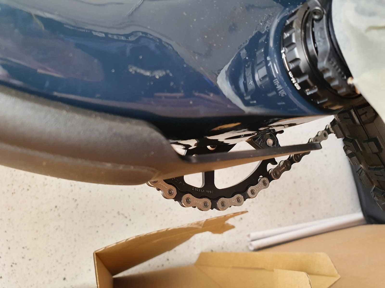

Bei mir hat sich nach recht kurzer Zeit der obere Protektor gelöst.
Ich habe dann den ganzen Mist einmal abgerissen und gereinigt. Werksseitig befestigt ist der Protektor übrigens mit doppelseitigem Klebeband 😅
Mit Sikaflex habe ich es dann wieder festgemacht. Das Zeug klebt wie die Hölle und bleibt nach dem trocknen ein wenig elastisch. Ich kann den Rahmen ohne Probleme im Fahrradträger klemmen usw.

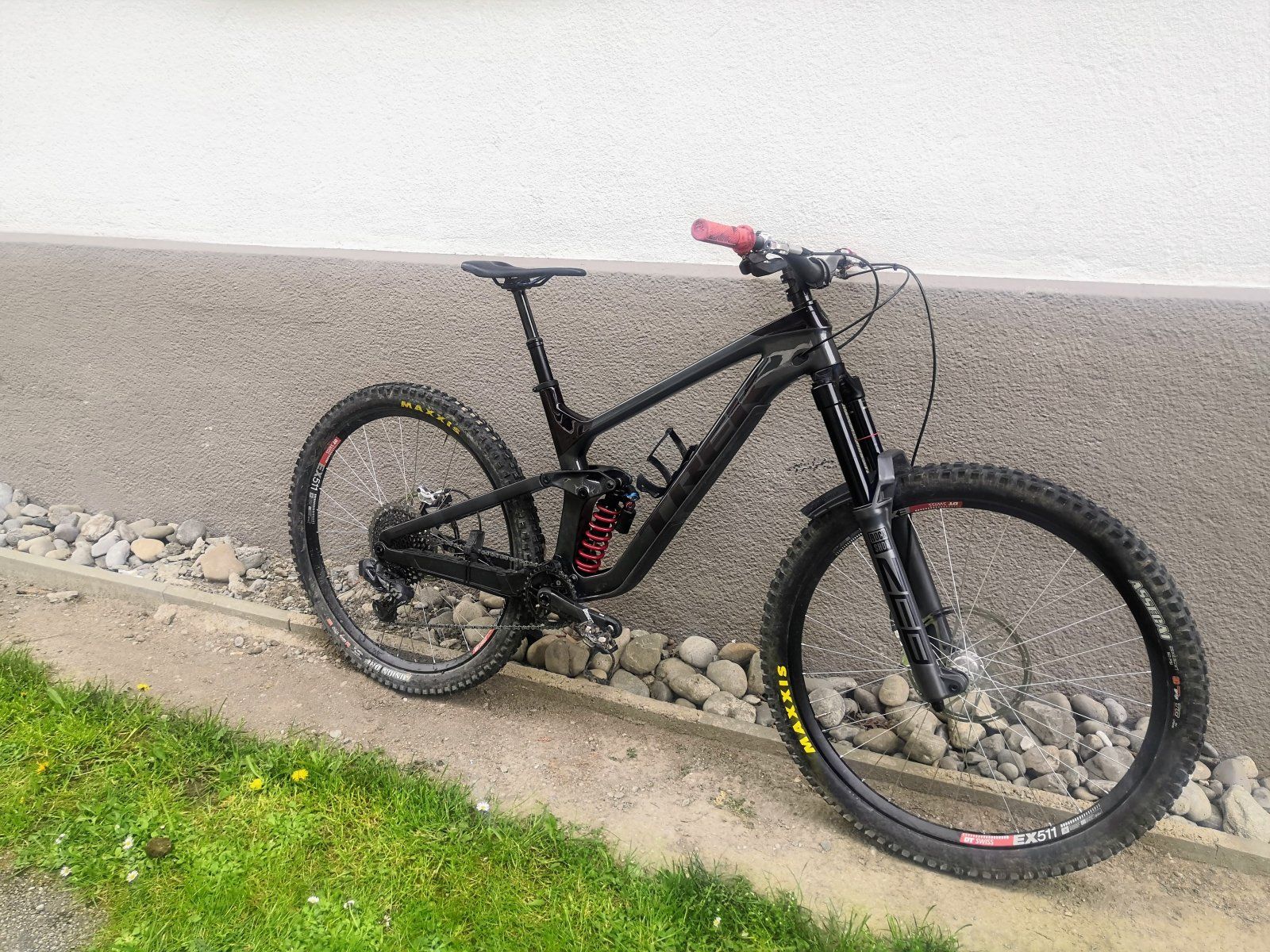

Hab mir auch grad nen EXT Coil Dämpfer bestellt 👍👍
Im schlimmsten Fall, sollte was sein kannst Du ja immernoch den Original-Dämpfer wieder einbauen und so zum Händler bringen :oops:😬
Ich hab die letzten Tage einen DHX2 getestet und muss sagen, dass der Trek-Dämpfer schon echt geil ist. Der DHX2 fühlt sich zwar im Stand wie bei Coil üblich natürlich sensibler an, auf dem Trail ist er aber insgesamt nicht wirklich "besser". Da haben die schon einen echt guten Job gemacht.

Danke für die ausführliche Antwort! Es ist aber das Trek Slash 9.8 XT geworden. Das Slash 8 ist und bleibt aber ein super attraktives Bike.
Also wechselst Du wieder zurück auf den Luftdämpfer?
Hast mir meine Vorfreude grad ein wenig gedämpft... im wahrsten Sinne des Wortes 😂
Ich behalte beide... schadet ja nicht. Ich muss auch mal noch richtig back-to-back testen... soll nur heissen, dass man mit dem Rock Shox auf jeden Fall gut bedient ist.
Ein EXT ist aber eh immer mega geil (hatte ich auch schon in anderen Bikes) und sieht noch edel aus... also behalte deine Vorfreude!
So sieht das Mopped aus 8-)
