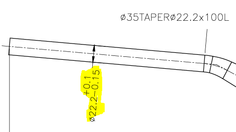

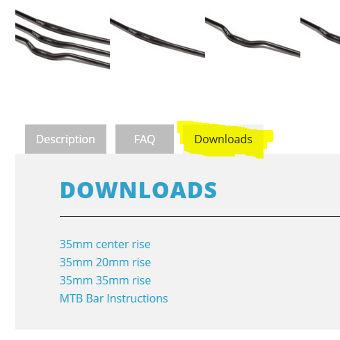

Zumindest bei Thomson gibt es zu den Lenkern entsprechende technische Zeichnungen.
https://www.bikethomson.com/product-category/handlebars/
Allerdings sind die Toleranzen da auch nicht für jeden Lenker gleich, was eventuell auch abhängig vom Material (Alu, Carbon, TI) ist.
Die +/- 0,07 mm, welche Trickstuff vorgibt, dürften sehr »sportlich« sein.
Zumindest Thomson bekommt das nicht hin, oder sieht keinen generelle Notwendigkeit, für so enge Toleranzen. ;)
Die Toleranz kann ich mir schon eher vorstellen, wie +/- 0,05. Weil das wäre ja Perlen vor die Säue ;)

Wir gehen mit unserer Toleranzangabe natürlich auch auf Nummer Sicher.
Dann hoffe ich mal, dass eure Kunden nicht auch auf Nummer Sicher gehen und sich strickt an die Vorgaben halten. Ansonsten würde der Bremsenverkauf wohl deutlich zurückgehen. ;)
Mit den zwei hier noch rumliegenden Lenkern (Syntace, RaceFace) scheide ich schon mal aus.
