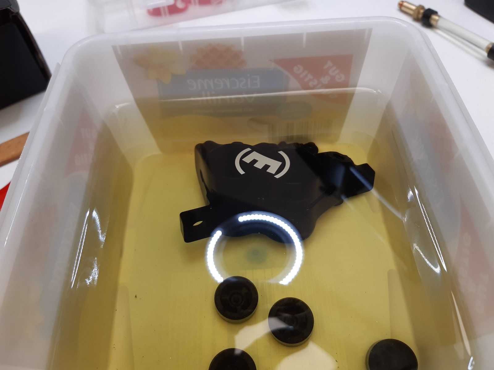

Nach sicher der zehnten Entlüftung, mit welcher ich noch immer keinen klar definierten Druckpunkt hinbekommen habe, habe ich die Kolben aus den Sätteln geholt und die Taschen auf der Rückseite dieser mit Fett gefüllt. In diesen Taschen verfängt sich gerne die Luft und man bekommt sie schier nicht aus dem Sattel. Mit dem Fett hatte ich einen akzeptablen, wenn auch nicht perfekten Druckpunkt. Ich konnte also davon ausgehen, dass der weiche Druckpunkt [...] von Luft aus den Taschen der Kolben herrührt.
Ich habe das Fett entfernt und erneurt mit schlechtem Ergebnis die Bremse entlüftet.
