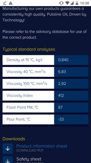

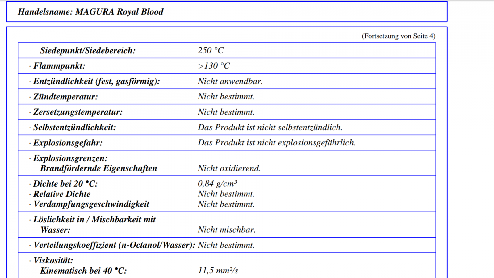

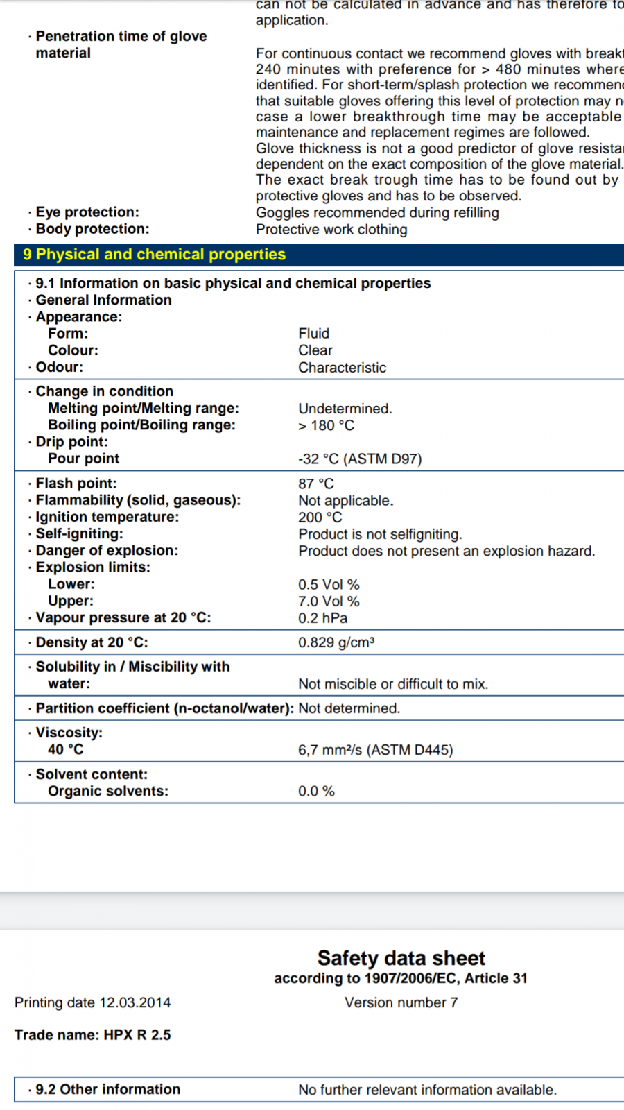

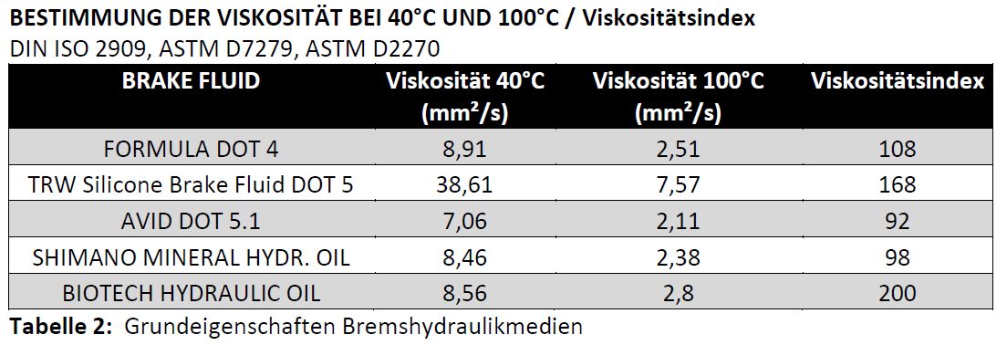

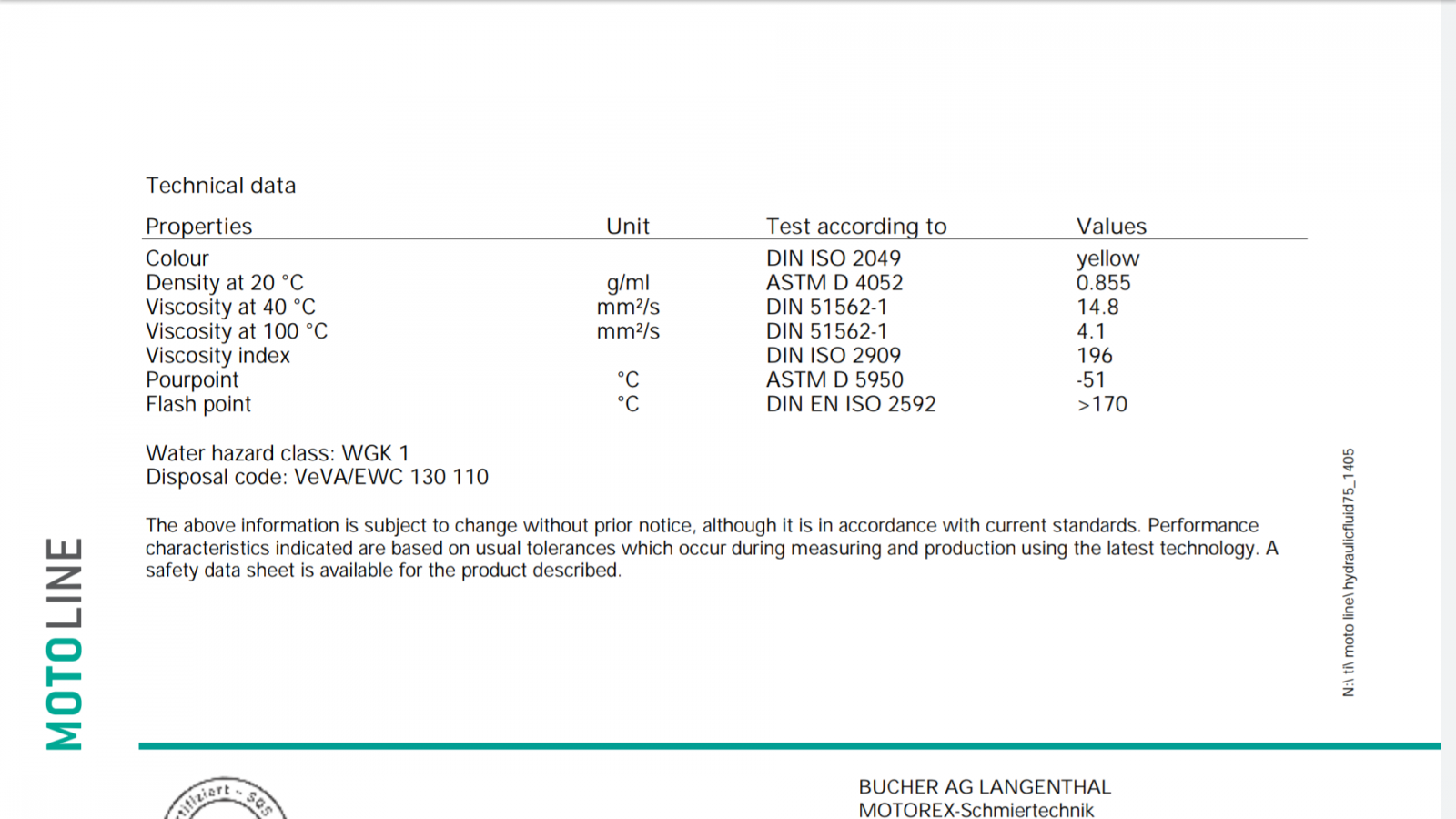

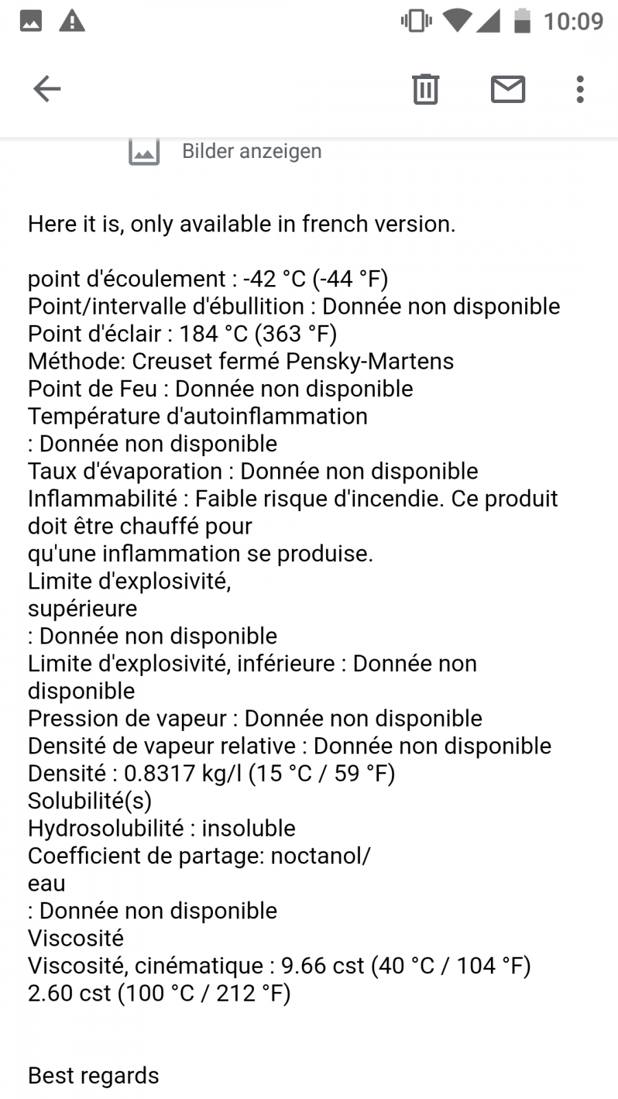

Das Formula-Öl ist übrigens folgendermaßen einzuordnen (Viskosität zunehmend = dünnflüssig beginnt):
Plutoline: 6,7 mm²/s bei 40 °C VI=412
Shimano: 8,46 mm²/s bei 40 °C VI=98
Bionol: 8,56 mm²/s bei 40 °C VI=200
Formula: 9,66 mm²/s bei 40 °C VI=100
Magura: 11,5 mm²/s bei 40 °C VI=?
Motorex: 14,8 mm²/s bei 40 °C VI=196

Das würde heissen Bionol ist garnicht dünnflüssiger als Shimanoöl, wie es immer angepriesen wurde?
Bei 40 Grad nicht und bei höherer Temperatur erst Recht nicht, wenn ich mir den VI anschau?
Oder versteh ich was falsch?
Am besten hier diskutieren; aber prinzipiell ja, wenn die Daten stimmen. Wobei der doppelt so hohe Viskositätsindex von Bionol eigentlich einen größeren Effekt bei der Kurve haben müsste, aber halt nur bei Kälte.
https://www.mtb-news.de/forum/t/viskositaeten-von-bremsoelen.825980/post-17048589
Die Bionol- und die Vergleichsdaten, die wir veröffentlicht haben, entstammen natürlich nicht unseren eigenen Messungen. Dazu haben wir gar nicht die technischen Möglichkeiten - wir sind ja kein Ölhersteller. Es handelt sich um Daten, die uns der Hersteller des Öls gab, und die wiederum von der Firma Ölcheck, einem unabhänggen Prüflabor, ermittelt wurden.
Das ist schon klar, diese veröffentlichen Daten zeigen aber doch erstmal nur, dass das Shimano Öl bei 40 Grad und bei 100 Grad dünnflüssiger ist:
das da wurde uns auch zur Verfügung gestellt:
Und die Kurven von @MantaHai suggerieren, dass beide Öle die gleiche Viskosität aufweisen? Aber ich vermute, dass es sich hier um einen Fehler handelt. Wenn ich entsprechende Rechner mit den Daten fütter komm ich für Shimano bei 0 Grad auf 42,08 und für Bionol bei 0 Grad auf 31,89. Ich bin zuwenig in der Materie, aber ich vermute die Grafiken von @MantaHai sind falsch? Vielleicht kann er was dazu sagen, dass sich die Kurven von Bionol und Shimano überlagern kann doch garnicht sein?
