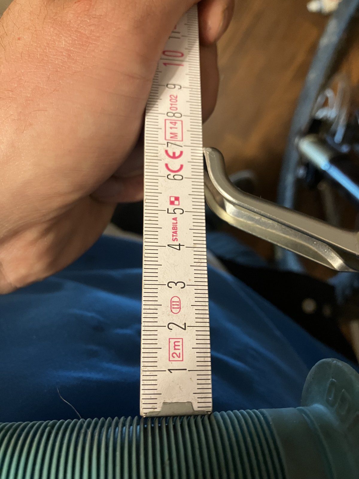

Hab gerade mal gemessen, ich habe knapp 2cm, denke so 18mm Leerweg.
Witzig die Shigura am anderen Rad hat genauso, eher sogar ein ticken mehr, kommt einem aber weniger vor....strange...aber ist wohl durch die Servo Technik, die einen krassen Druckpunkt gibt. Bei TS ist das ja mehr "fließend"

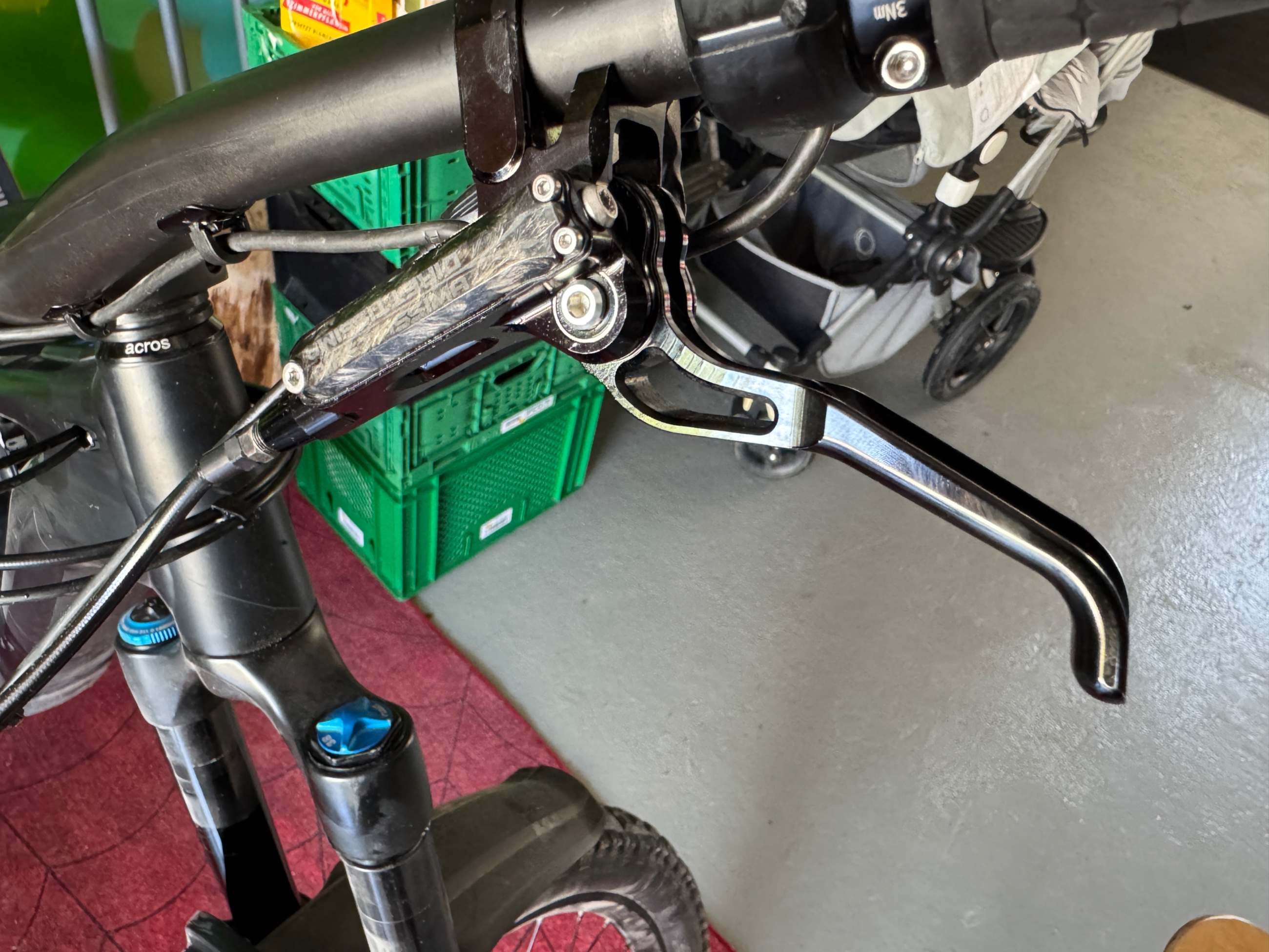

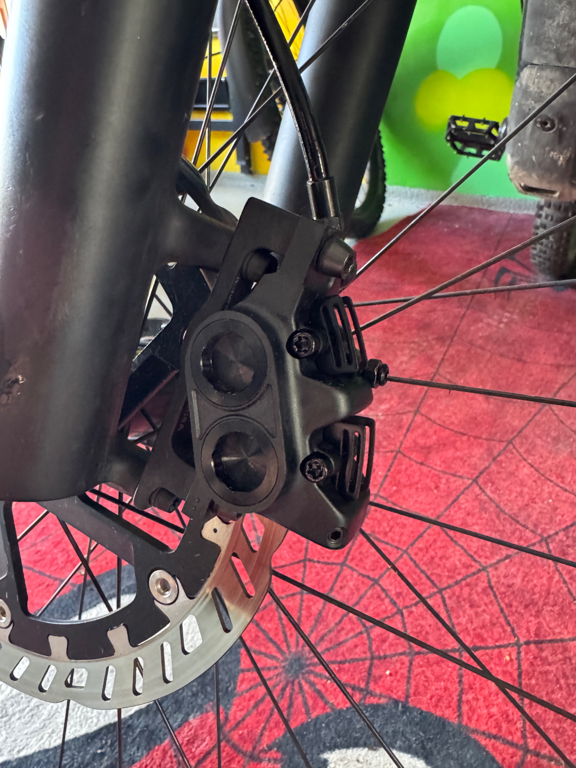

Ich teile mal meine Leidensgeschichte, mit der Hoffnung auf Erlösung:
Ende 2021 schrieb mich ein Kumpel an, dass er seine Direttissima Pumpen nicht mehr brauch & ich ihm die Bestellung abkaufen kann. Hat dann zwar noch mal 6 Monate gedauert, aber da ich eh ein neues Rad am aufbauen war & zwei MT5 Sättel im Keller liegen hatte, habe die Pumpen übernommen. Mit Stahlflexleitung alles verheiratet & auch nen Jahr gefahren. Bremskraft top, Dosierbarkeit gut , aber der Leerweg war mit 35-40mm immer zu hoch. Dass nach 2 Monaten die Sprengringe ständig rausgeflogen sind (auch mal schön bei BCET Rennen…) hat auch nicht für Begeisterung gesorgt.
Wegen meinem Engagement als Jugendtrainer, neuem Job & privaten Themen kam ich aber nicht dazu dem Problem nachzugehen.

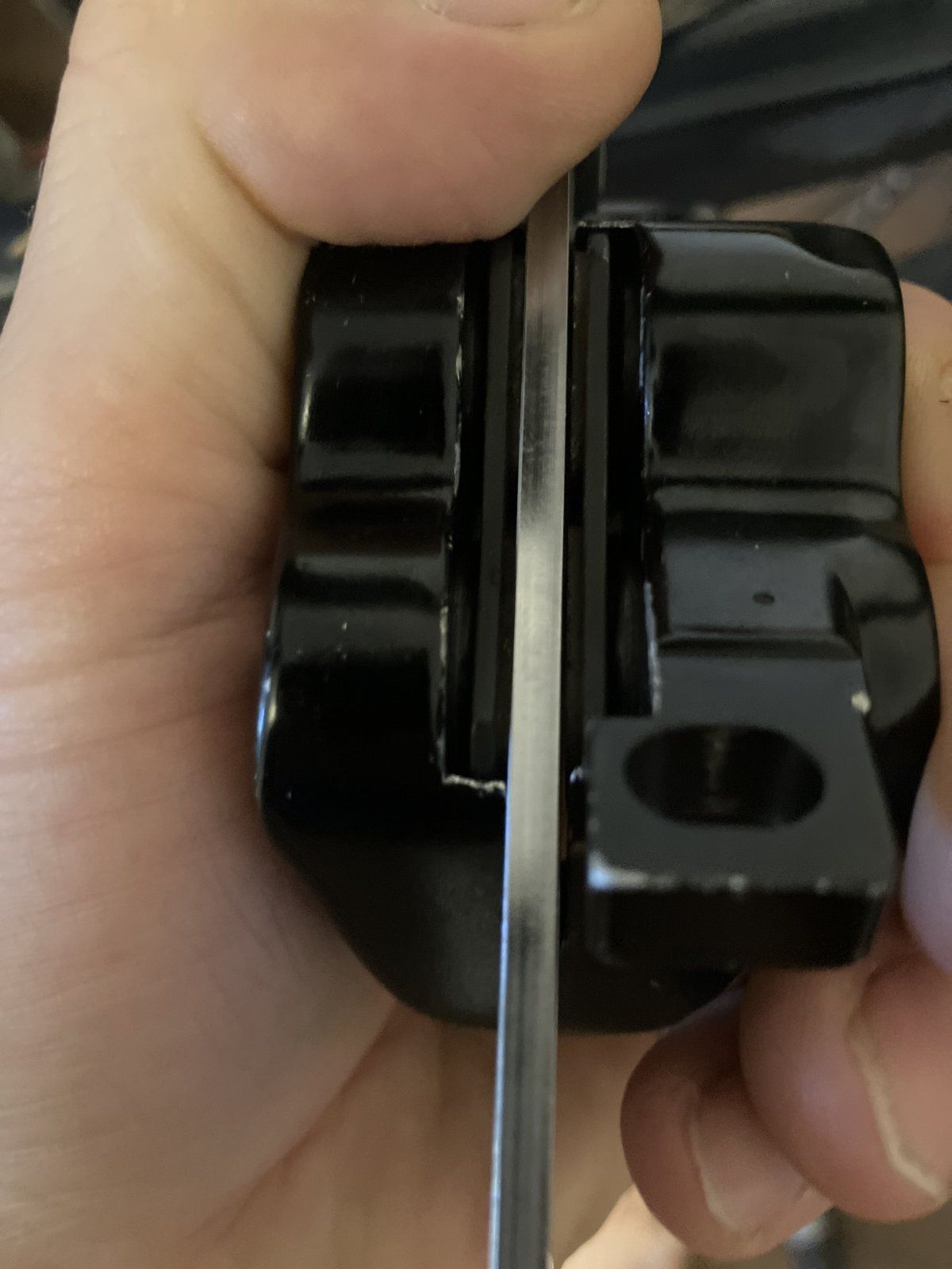

Laut dem Thread soll der Leerweg am Ende der Hebel zwischen 25-30mm liegen. Also noch mal Custom-Hohlschrauben bei @ykcor gekauft & 4h entlüftet. Wenn ich eine 3mm Metallplatten in der Bremssattelschlitz oder die Magura Bleedblöcke gesteckt habe, hatte ich beim Entlüften auch 25-30mm Leerweg. Druckpunkt ist knallhart gewesen.
Also freudig wieder alles montiert & diese komische Bremse hat mit montierten Bremsbelägen an der Bremsscheibe wieder 35-40mm Leerweg…
Was läuft da schief?
Bin jetzt am überlegen auf die Hope Tech 4, Formula Cura oder Intend Trinity zu wechseln oder die Sättel zu tauschen.
Gerade noch mal mit dem Messschieber statt der Bremsscheibe getestet. Da passt der Leerweg wieder. Also liegt es an der Ausrichtung vom Bremssattel zur Scheibe oder an der Scheibe.

Ich habe einen Verdacht: Manche Bakelit-Kolben haben eine Beschichtung. Bei extremer Beanspruchung über lange Zeit kann sich diese Beschichtung lösen. Dann kommt die unbeschichtete, sehr glatte Bakelit-Oberfläche zum Vorschein, an der der Kantring stärker haftet als auf der beschichteten Oberfläche, was dann den Leerweg verlängert. Es wäre interessant, ob mit neuen Kolben das Problem behoben wäre.
Als wir noch beschichtete Bakelit-Kolben verwendet haben, war das jedenfalls so. Deswegen verwenden wir jetzt gedrehte und polierte Stahlkolben.
Ich vermute, dass bei mir der Rückzug nicht mehr stimmt. An beiden Bremssätteln habe ich mit einem eingeklemmten Messschieber einen Leerweg von 40mm.
Wenn ich dann den Bremshebel mit einem Gummi fixiere & so 10min warte, habe ich nur noch 25mm Leerweg. Ideen für eine Lösung des Problems?
