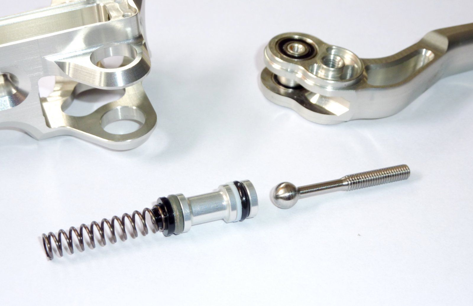

Hier ein Foto irgendwo aus diesem Forum:
Das Foto zeigt noch den Geberkolben der ersten Generation. Inzwischen sind wir bei Generation Vier. Aber egal: Den Geberkolben gibt es als Ersatzteil, mit bereits montierter Dichtung. Die aktuelle Dichtung gibt es nicht alleine, denn zur Montage braucht es ein Spezialwerkzeug.
Aber zuvor wäre zu klären, ob wirklich die Primärdichtung defekt ist. Dazu:
- Hebel bis zum Druckpunkt ziehen, dann mit leichtem (!) Zug weiterziehen am Hebel. Nicht stark am Hebel ziehen! Wenn dann der Druckpunkt langsam zum Griff wandert, und nach vollständigem Loslassen des Hebels und wieder Heranziehen wieder an der ursprünglichen Stelle liegt und sich dann wieder an den Griff ranziehen lässt, dann ist die Primärdichtung kaputt.
- Wenn allerdings der Druckpunkt einfach nur matschig ist, aber stets an der der selben Stelle bleibt, ist die Primärdichtung ok. Dann ist entweder Luft in der Bremse, oder der Bremssattel ist nicht parallel zur Bremsscheibe ausgerichtet.
