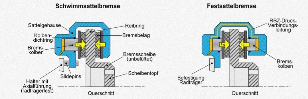

OT
Aber auch nur 2 Kolben beim Gustav, wie wirkt sich das aus im Vergleich zu einem 4-K-Sattel mit kleineren dafür mehr Kolben(fläche) 🤔 🤷🏻‍♂️
Genau gleich ;)
Es zählen nur die Flächen einer Seite für die Berechnung der Kraft.
Die ggü liegenden Kolben halten nur dagegen
Bei gegenläufigen Kolben : sie teilen sich in den Arbeitsweg. Beim schwimmsattel müssen die Kolben den doppelten Weg zurück legen.
