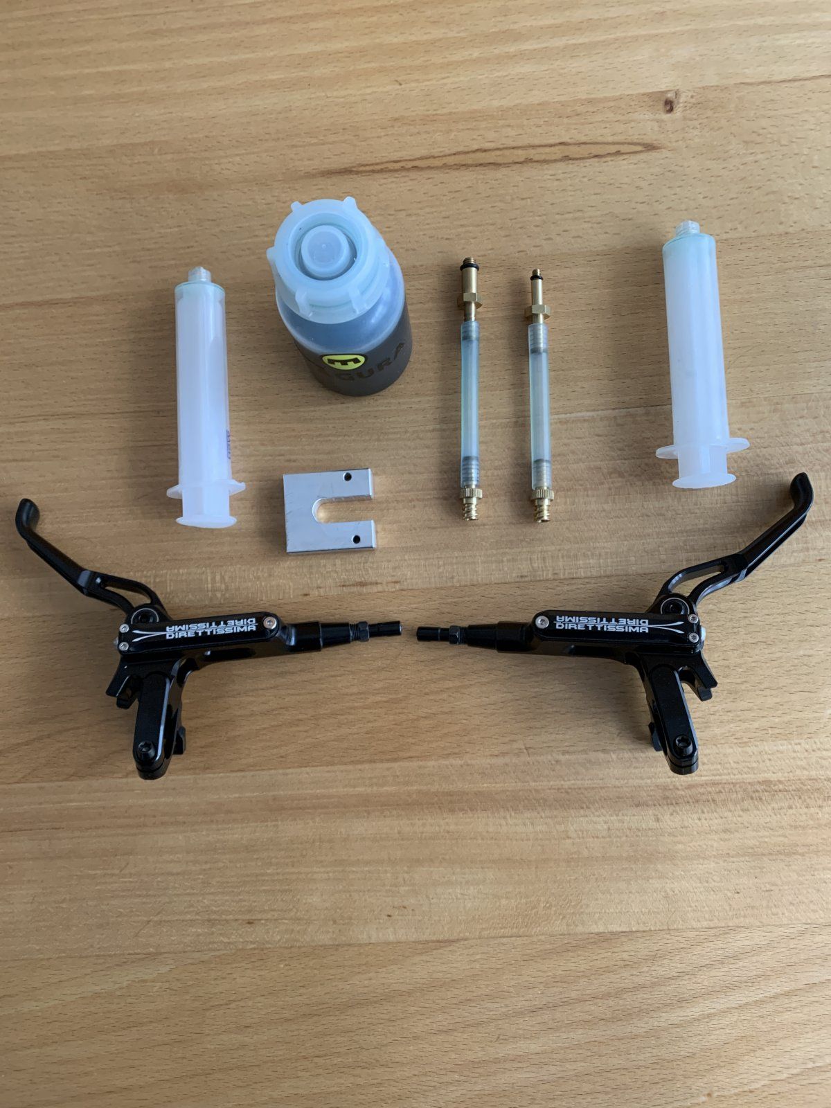

alles beisamma, jetzt gehts ans ransschrauben, das Aluteil ist ein selbstgefräster Bleedblock für den MT5/7 Bremssattel
