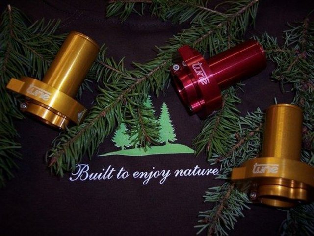

seit ein paar tagen bin ich stolzer Besitzer des Rolff:daumen:
(ich muss wohl einer der ersten sein) Sehr schönes Teil!
In Sachen Gewichtsersparnis haben die Tunes schon wieder
tiefgestapelt: Das teil spart gegenüber dem Original nicht 38,
sondern 48 Gramm!! Mit einem gesamtgewicht von 67 gramm
dürfte er dem Gewel gefährlich nahe kommen. (was wiegt der genau??)
Das Preis- Gewichts-Verhältnis ist ähnlich wie in der dessous-Abteilung:
Je mehr man Zahlt, desto weniger gibts anzuziehen;)

Hi,fahre jetzt seit 2 Tagen denn Tune Griff in Rot eloxiert.Er ist optisch und verarbeitungstechnisch perfekt!
Er ist einfach tausend mal besser als das Original und passt sehr gut zu meinen Rot Klatsch!:-)))

Den Rollf gibt es in allen Tune-Eloxalfarben
(schwarz, silber, gold, rot, blau, grün, rosa, orange)
