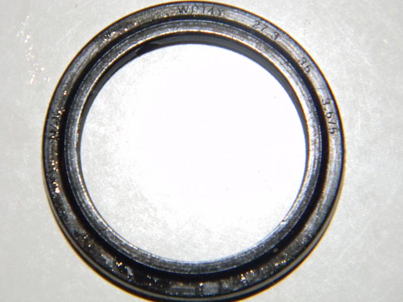

es geht um diese dichtung hier
ist die "staubdichtung" die ganz außen sitzt
ich hab schon überlegt ob man den nicht einfach durch einen quadring ersetzen könnte.
der würde nach innen die luft abdichten, und nach außen hätte er auch ne dichtlippe, nur glaube ich dass die "staubdichtungen" im normalfall härter sind oder etwas anders geformte lippen haben
weiß da jemand genaueres oder hat ne idee, nen evolver "dicht" zu bekommen in der - kammer?
