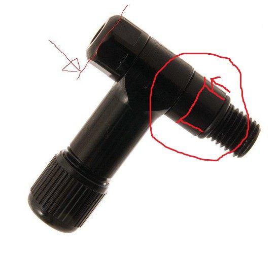

jetzt könnte man noch versuchen den Ventilkörper und den ISX selbst zu bearbeiten - scheint eigentlich genug material da zu sein.
das bearbeiten des original 90 Ventils wie auf der Zeichnung kann man auch vergessen. da ist max 0,5mm zu holen, bevor das Ding undicht wird und hinüber ist....
du kannst das Ventil auch noch anders bearbeiten:
man kann den sitz des o-rings (der einzige der auf dem bild zu sehen ist) runterdrehen. dadurch kann man gut was rausholen. das gewinde im dämpfer ist lange genug! auf diese weise habe ich den dämpfer auch in einen kleinen alten sx trail rahmen bekommen.
hab mal ein bild dazu angehängt.
