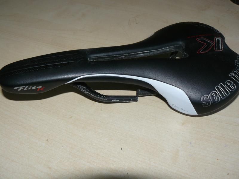

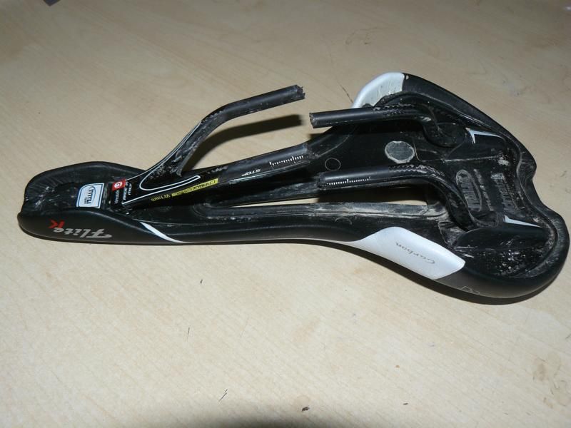

Heute morgen aufgesessen, mit zarten 75kg.
Oops, der Sattel war plötzlich recht lapprig - wohl eine Strebe durch.
50m weitergetreten, peng, die zweite Strebe durch.
Ori-Sattel 295gr.,
"Tuning-Sattel" Selle Flite Kit Carbon Flow 165gr.
"Sitz"leistung Sattel: ca. 5tkm
Alter keine 10 Monate.
Und genau aus dem Grund würd ich mir einzig und allein einen Vector Carbon als Lenker nehmen. Alles andere ist für mich grob fahrlässig. Aber das kann ja zum Glück jeder selbst für sich entscheiden :)
Ich finde es komisch wo er gebrochen ist.
Wie es aussieht ist es ja ziemlich genau in der Mitte der Klemmfläche.
Bei der Reverb z.B. ist ja der untere Teil der Schelle recht breit. War er vielleicht
extrem weit vorne oder hinten geklemmt ?
Bei meiner Sattelstütze (fix) gibt es pro Befestigungssteg am Sattel zwei Klemmstellen. Also auf jeder Seite zwei. Alle vier Klemmstellen befanden sich innerhalb der Markierung für die zulässige Position. Aber, so wie es aussieht, hat der Sattel an den beiden hinteren Klemmpunkten (sind ja nur ca 10 mm breit) "gearbeitet" und es kam nach den tausenden Kilometern zu einem Bruch einer Strebe.
Das die zweite dann auch noch ab ging, kann man vielleicht mit der ungleichmäßien Belastung durch mein Gewicht erklären.
Aber es gibt Fahrer die bis zu 120kg auf die Waage bringen!
Ich hab das Teil mal zum Verkäufer eingesandt. Mal sehen wie es sich ausgeht.
Ganz doofe Frage von mir: Maximal Drehmoment eingehalten und evtl. noch Carbon Montagepaste verwendet? Mach mir da bei meiner nämlich auch bissl Sorgen das sie es evtl. nicht aushält und ich sie zu stark angezogen hab.
8-10Nm steht auf der Stütze. Wurde für die hintere Schraube eingehalten. Vorne ist ja eine Rändelschraube zur Neigungseinstellung des Sattels.
Carbon-Paste oder sowas hatte ich nicht verwendet.
Hab jetzt erstmal wieder meinen Seriensattel (Streben aus Alu, denke ich) drauf. Mal sehen wie mein Gewährleistungsgesuch ausgeht.
Vielleicht sollte ich mich nach einer anderen Stütze umsehen. Werde mal andere Konstuktionen ansehen. Breitere Klemmbereiche können nicht schaden.
Der Sattel hatte natürlich etwas Überstand nach hinten. Wenn man sich überlegt, dass man Alu nur lange genug leicht biegen muss, dann wird es auch weich und bricht.
Aber wie gesagt wenn ich viel auf die Waage bringen würde, könnte ich das noch verstehen.

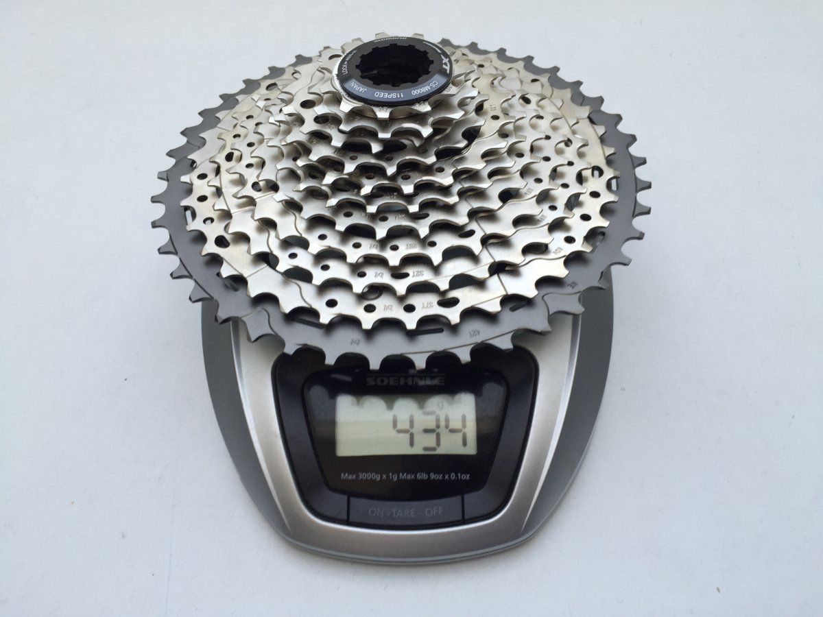

So ich hab dann jetzt auf 1x11 umgerüstet, da ich unbedingt bei shimano bleiben wollte muß ist jetzt erst einmal mit einer gewichtszunahme leben :D
Sind zum glück nur 24g:lol:
