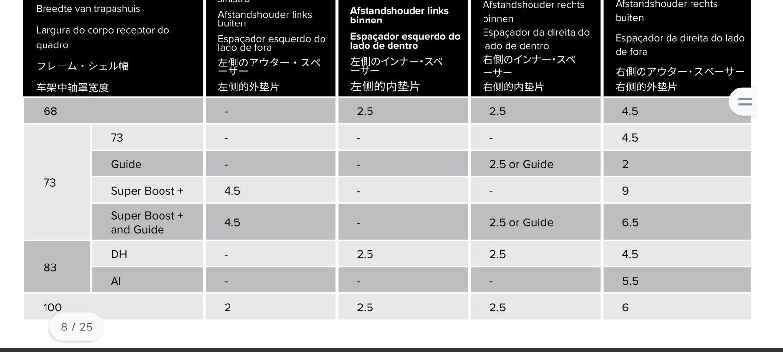

ich hab da mal eine Frage bezüglich des Innenlagers bzw. Deren Spacern. Sram Dub BSA 68/73 ist klar. Laut Sram brauche ich einen 3mm Spacer auf der Nicht Antriebsseite und 7,5mm auf der Antriebsseite ist das richtig? Hinten fahre ich eine GX Eagle Kasette mit 10-52 mit der Boost GX Eagle Kurbel (52mm Kettenlinie)

Bei BSA 73 und Boost nur 4.5mm auf der Antriebsseite.
Und hier die Erklärung, was mit MTB, MTB wide und SuperBoost+ gemeint ist (daher kam vermutlich der Irrtum von @schnobi ):
Der heute am meisten verbreitete Standardfall, zu dem das Tyee 2020 gehört, entspricht "MTB" mit 52er Kettenlinie, 148mm Nabenbreite und 3mm Offset Kettenblatt bei einem Einbaumaß von 73mm Breite. Daher aus der Tabelle im vorherigen Post nur ein 4,5mm Spacer AUSSEN (Typ G) auf derAntriebsseite.
P.S.: Das Kettenblatt-Offset ist Kurbelhersteller-spezifisch (in unserem Fall 3mm bei SRAM DUB), der Rest gilt übergreifend.
Blöde Frage aber bei der letzten Zerlegung wäre mir kein antriebsseitiger Spacer aufgefallen. Ich nehme an der ISCG-Halter für die Aufnahme der Kettenführung hat die entsprechende Breite?
Nur mit dem ISCG-Halter kommst Du beim Tyee auf die Einbaubreite von 73mm, der liegt oben auf dem Bild an der Stelle "E" und dort gehört kein weiterer Spacer hin.
Der 4,5mm Spacer liegt außen direkt zwischen Lagerschale und Kurbel. Normalerweise klebt der mit Fett einfach in seiner Zentrierung an der Lagerschale fest, wenn Du ihn nicht bewusst abnimmst.

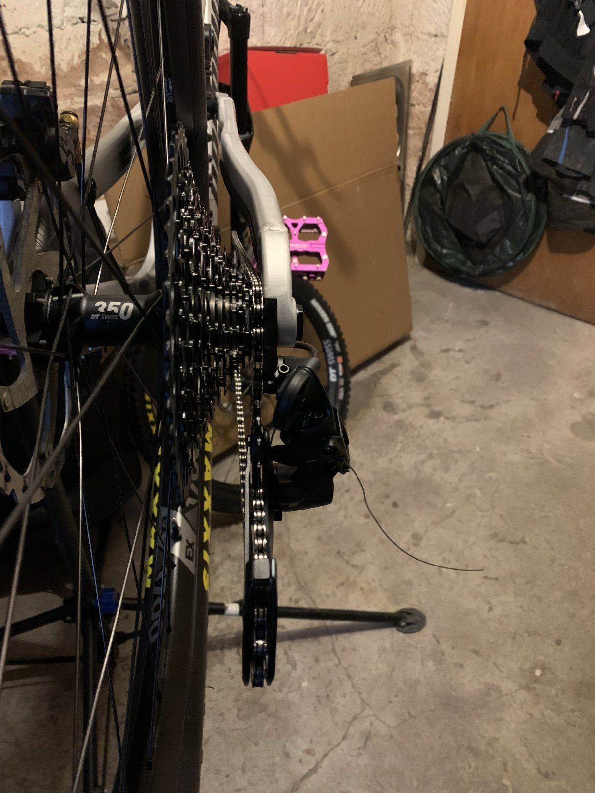

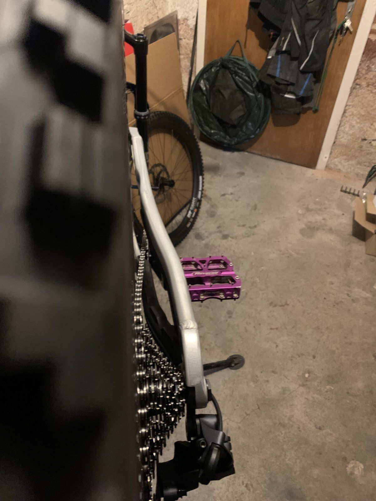

Ich bräuchte nochmal Rat und Meinungen und weil es vielleicht gerade hier rein passt. Allerdings vorne weg, es ist mein erster Rahmen den ich mir von Grund auf Aufbaue. Ich habe mir extra den selben Antriebs-/Schaltungsstrang wie im Propain Konfigurator bestellt, damit es passen sollte. Beim zusammenbauen hat soweit auch alles gepasst, bis auf den Spacer an der Kurbel, aber den habe ich jetzt nachgerüstet. Beim Kette draufziehen und Schaltung einstellen ist mir aufgefallen, wie "versetzt/schief" die Kette läuft auf dem jeweils kleinsten/größten Ritzel und Kettenblatt, weshalb sie andauernd runterspringt..und so langsam bin ich mit meinem kleinem Latein am Ende was ich übersehen/falsch gemacht habe.
Über jegliche Hilfe bin ich dankbar!
Okay krass..sie springt vorn immer nach außen/zum Pedal hin ab beim vorwärts kurbeln. Außerdem kann ich nicht auf das größte Ritzel schalten..
