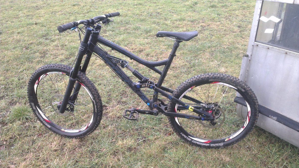

@Kassenwart : das sind Prototypenpedale mit nur einem sehr groß dimensioniertem Lager an der Kurbelseite. Sind halt schön flach und haben ne sehr große Trittfläche. Man muss sich allerdings and den "Knubbel" gewöhnen, der eben durch dieses große Lager an der Kurbelseite ist. Da ich aber ohnehin sehr breit auf den Pedalen stehe, ist es für mich kein Problem. Ich merke es nur, wenn ich mich wieder positinioniere. Mir ist zum Beispiel auch der Q Faktor von Kurbeln ziemlich egal, denn ich stehe so breit, da könnte es locker auch ein 190er Q Faktor sein, ohne dass ich damit Probleme bekomme. Ich weiß nicht, warum immer so auf den Q-Faktore geachtet wird.
Wie sieht das bei euch aus?
ein prototyp von bionicon also? ich stehe auch zumeist breiter, d.h. weiter außen aufm pedal. das fällt mir aber nur auf, wenn ich mal runter schaue oder aufs rennradl steige, weil ich da einklicke.
