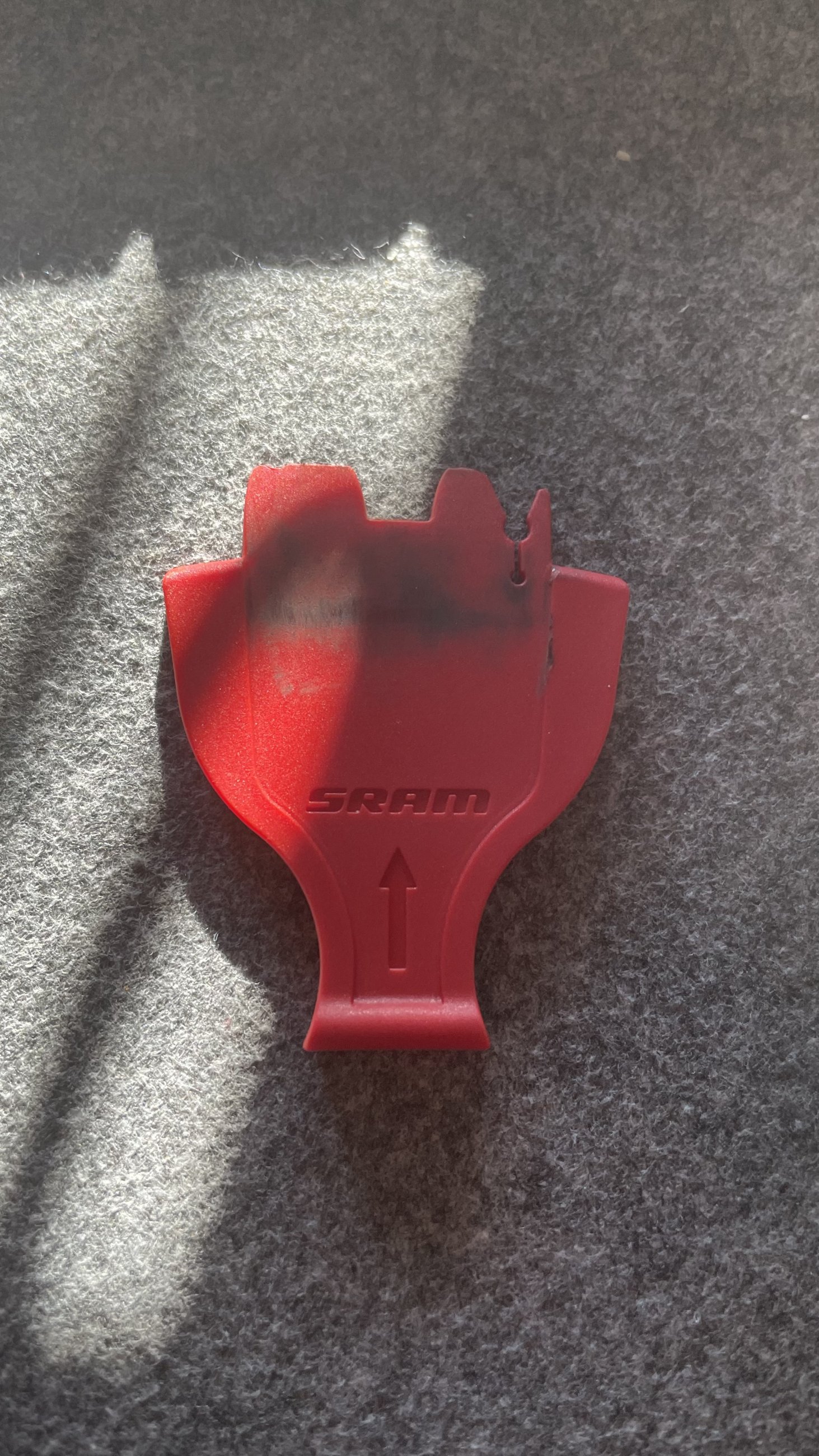

Hat jemand eine Teilenummer oder Link zu der Transportsicherung für die RIVAL Bremse?
Meine Google Fu ist heute nicht sehr gut.
Es war nur eine dabei und ich würde gerne mindestens zwei bis drei weitere Exemplare haben

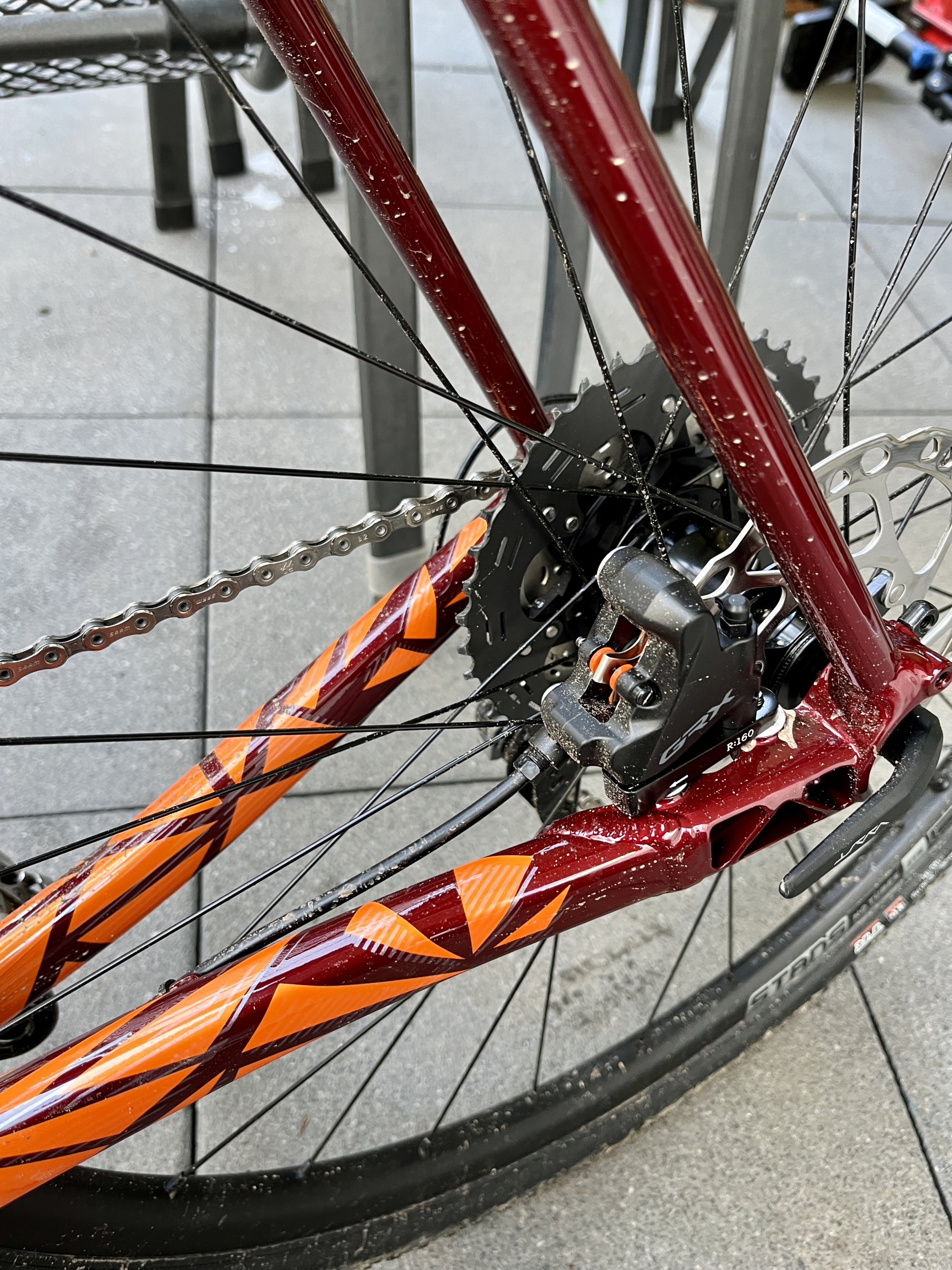

Das orange der Trickstuff Beläge harmoniert mit den Aufklebern am Rahmen. Glück gehabt 8-)
Obacht: Ich dachte auch erst, dass die "Kontrastfarbe" an den Kettenstreben per Aufkleber realisiert worden ist, aber das ist lackiert (und auf der Antriebsseite klebt darüber ein durchsichter Aufkleber als Kettenschutz)
