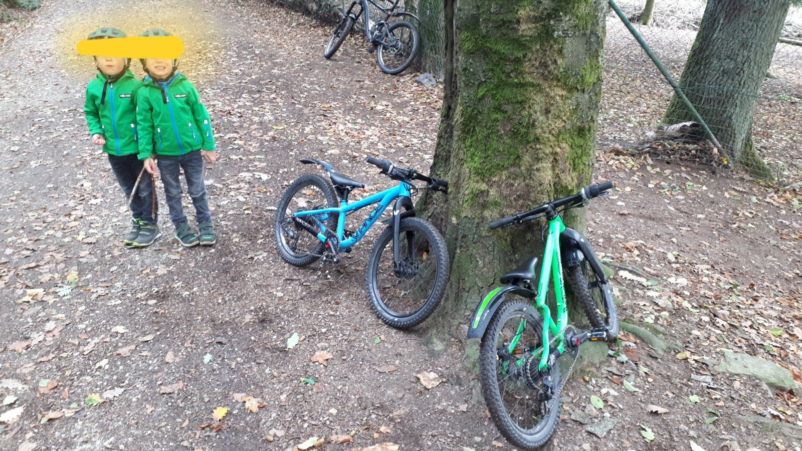

Spritzschutz hinten bei Max20
Vielleicht von Interesse: habe für 7 Euro bei Bike discount das Cube Schutzblech in 20 bestellt. Aufgrund 29er Prinzip passt da nicht die übliche Sattelstützenmontage. Also habe ich das mit kabelbindern durch 2 kleine Löcher befestigt. Bombenfest...
